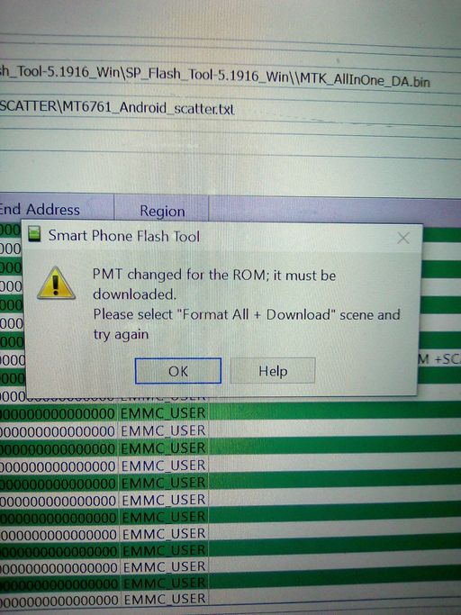

    אני מנסה לצרוב בוט של magisk 29 על qin f21 pro עם 23 באמצעות sp flash tool והוא דורש format all ואני לא רוצה לצרוב רום מלא
    למה זה קורה ומה אפשר לעשות ??

      @נוחעם-FM תצרוב דרך פאסבוט

        @שניאור-שמח בטוח? כי הבנתי שpmt זה אומר שהמחיצות לא תואמות?

          בעקרון כן, מקסימום אתה צורב את הישנה בחזרה והכל חוזר על מקומו בשלום

            @שניאור-שמח sp flash tool עובד במצב fastboot ? כי הוא לא צורב לי כלום...

              כמובן שלא, התכוונתי בADB..
              סליחה שלא הייתי ברור מספיק..
