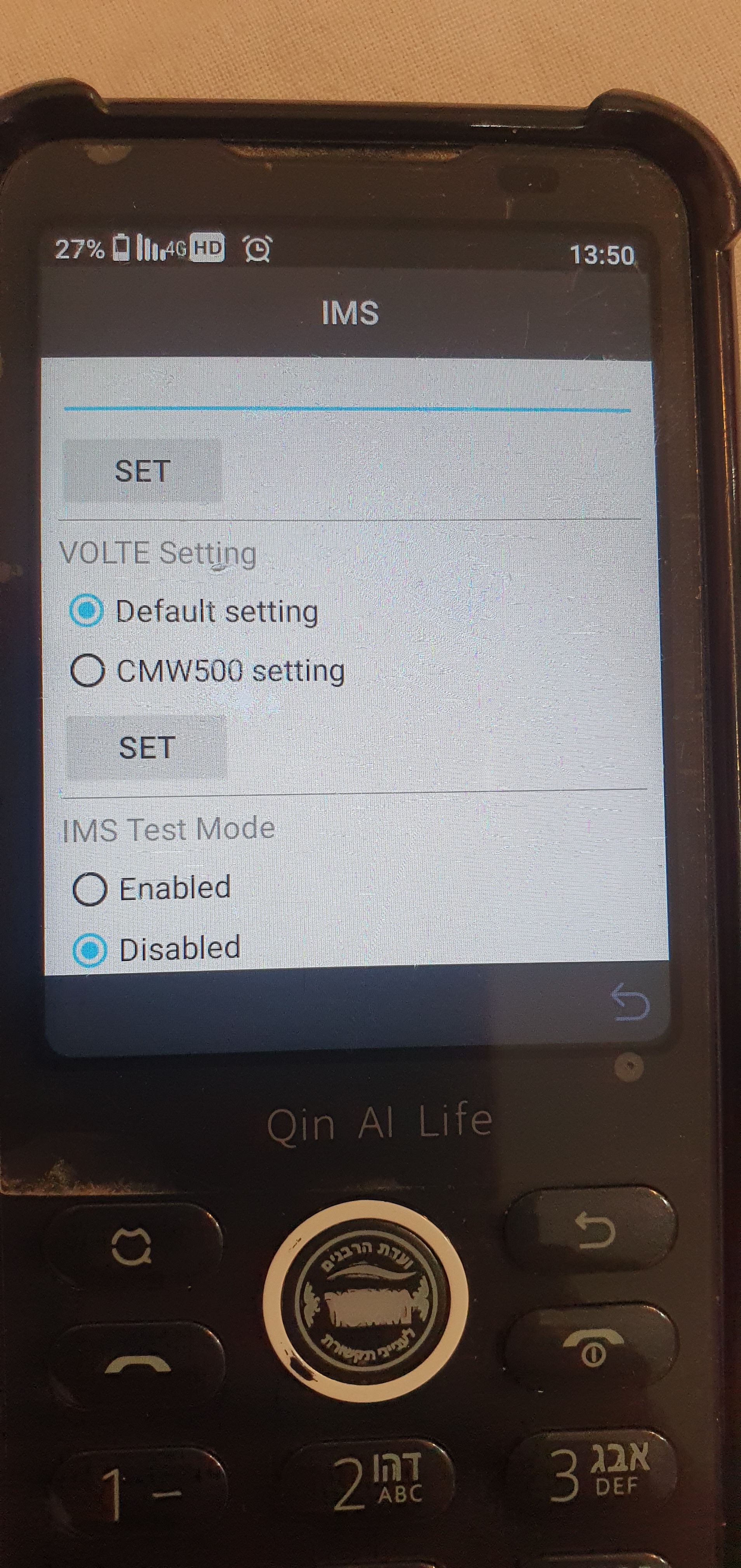

                              https://mitmachim.top/post/227554
                              זה בסדר?

                                מגיסק מותקן 23
                                • י יש שדה
                                  מגיסק מותקן 23

                                  @יש-שדה תעשה התקנה ישירה במג'יסק
                                  ואחרי שהוא מצליח תעשה הפעלה מחדש ואז תריץ את המודול cosher volte שבשרשור פה

                                    @נוחעם-FM כלומר להוריד את האפליקציה מהפוסט הראשון ולהתקין?
                                    • י יש שדה

                                      @יש-שדה לא.
                                      ערכתי, תקרא שוב את מה שכתבתי

                                        @נוחעם-FM כתב במדריך | VoLTE במכשיר Qin F21 Pro - בדרך פשוטה יותר ללא צורך במודול -אפשר להסיר רוט לאחר מכן:
                                        את מגיסק עצמו כבר התקנתי ועובד.
                                        לעשות הפעלה מחדש.
                                        ולהתקין את האפליקציה מהפוסט הראשון?
                                        כי אחרת אין לימושג מה לעשות.

                                          @יש-שדה לא.
                                          כנס למג'יסק יש שם ''התקנה''
                                          כנס, ואז ''התקנה ישירה''
                                          ואז הפעלה מחדש
                                          ואז יש במג'יסק ''מודלים''
                                          כנס ל''בחר מקובץ'' תבחר את המודל שכתבתי
                                          ומייד אמור להופיע לך HD
                                          הפעלת שלוחות בVoLTE
