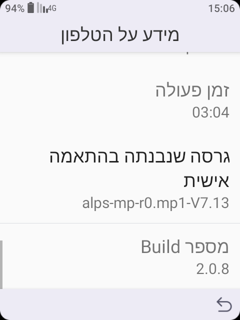

                  חד גדיא
                  #228
                  @ZEY שים צילום מסך מהגרסה, כי לי גם בגרסה אחת זה לא עבד
                  Z תגובה 1 תגובה אחרונה
                  • ח חד גדיא
                    Z מנותק
                    Z מנותק
                    ZEY
                    #229

                      urielk
                      #230
                      @ZEY איזה מודול ניסית ?

                        ZEY
                        #231
                        @urielk
                        היו שתים שהביאו בפורום וניסיתי את שתיהם על שני מכשירים שונים (אותו גירסא)
                        U 2 תגובות תגובה אחרונה

                          urielk
                          #232
                          @ZEY תנסה את זה :
                          kosher-volte-module-acv.zip
                          • Z ZEY

                            urielk
                            #233
                            @ZEY האם זו גירסה פתוחה או אם חסימות? אם זה עם חסימות איזה חסימות יש שם?

                              ZEY
                              #234
                              @urielk
                              תודה רבה ענקית זה עבד לי
                              U תגובה 1 תגובה אחרונה
