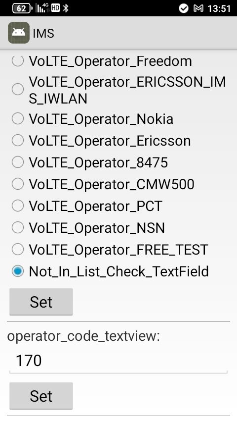

            @YOLEVI
            אם יש לך APN מוגדר בתוך הקובץ בטלפון ולא צריך להוסיף לכל חברה אמור לעבוד לך הדור 4 לכל החברות חוץ מהוט מוביל כי לכולם זה 232 חוץ מהוט מוביל שזה 172

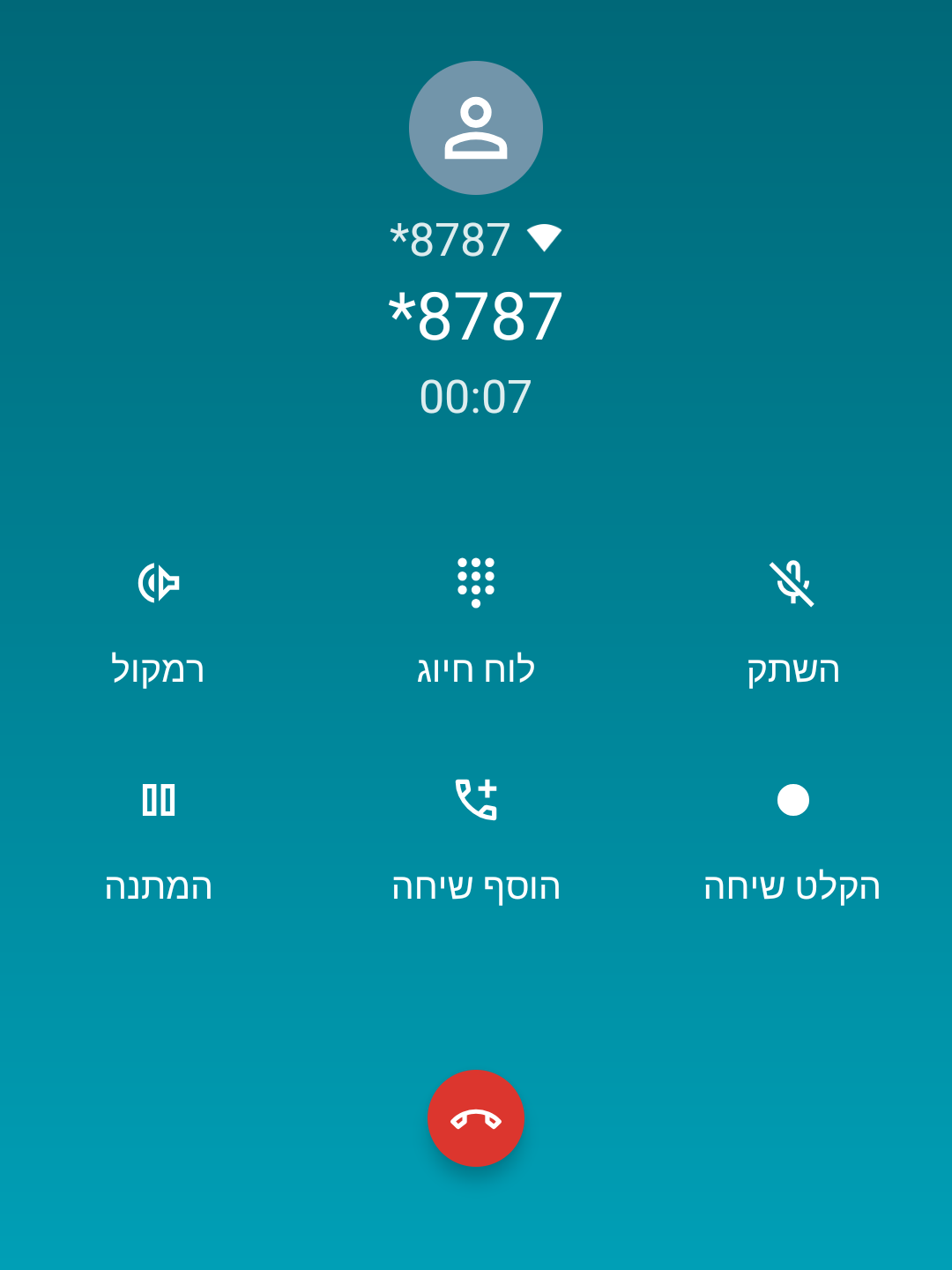

              @dudu אצלי זה עובד.file.mp4
              • ח חמור חמורותיים

                @חמור-חמורותיים אתה מדבר דרך ויפי. איזה חברה ואיך הצלחת
                • י יוסי1212

                  @יוסי1212 כן- vowifi דרך הוט מובייל. אבל זה אמור לעבוד בכל חברה.
                  אני לא מתכוון להפיץ את הידע פה ככה. מי שמעוניין וזה מספיק חשוב לו ורוצה להפיץ בעצמו יכול לפנות אלי. אני לא מתעסק בפלאפונים ביום יום שלי אבל השקעתי בשביל זה ואני רוצה החזר על ההשקעה...
                  פרסמתי את ההודעה הקודמת רק כדי להוכיח שזה אפשרי.
                  R י 2 תגובות תגובה אחרונה
                  • ח חמור חמורותיים
