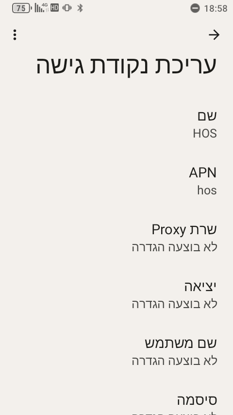

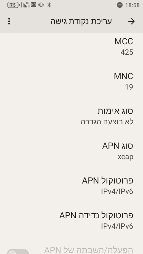

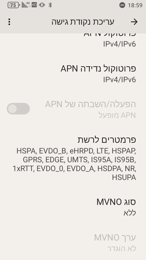

      Screenshot_20251016-185902.png Screenshot_20251016-185853.png Screenshot_20251016-185841.png

                      עכשיו אני שם לב שהמכשיר עובד גם אחרי שמחקתי את ה hos אבל כשאני מפעיל במכשיר פעם ראשונה זה כן נצרך, כנראה שזה נצרך רק בשלב הראשוני..

                        @dudu לפעמים בחלק מהמכשירים צריך להפעיל מחדש את המכשיר כדי לראות את האפקט של הסקריפט זה לא נראה לי קשור ל HOS, אני לא חושב שזה נצרך לפחות כרגע לא ידוע לי, זה עובד לי גם בלי זה. @10110000 לגבי הפניית שיחות לא בדקתי את זה, זה באמת נצרך ?
                        גם בכלל ממה שאני רואה פה זה בכלל APN של xcap בשם HOS.
                        תדעו לכם ש @10110000 הוא המומחה פה לא אני...
                        גם הסתכלתי במכשיר sasmsung ולא ראיתי הגדרות כאלה אני אבדוק שוב

                                      --- Comprehensive VoLTE & IMS Enabler (v4 - Systemless) ---
                                      --> IMS APN not found. Inserting into database...
                                      [SUCCESS] Found responsive TTY at: /dev/pts/14
                                      --- SCRIPT FINISHED ---
                                      U תגובה 1 תגובה אחרונה
                                      • A avrasha
                                        @urielk הורדתי את האפליקציה והתקנתי והוא כתב שזה הצליח בפועל זה לא עובד הסים הוא של פרטנר. מצרף את הלוג
                                        U מנותק
                                        U מנותק
                                        urielk
                                        #439
                                        @avrasha תפעיל מחדש את המכשיר אם זה האפליקציה מה הדבקת פה?
                                        A תגובה 1 תגובה אחרונה
                                        • U urielk
                                          avrasha
                                          #440
                                          @urielk הדבקתי את הלוג. הפעלתי מחדש ולא עזר
