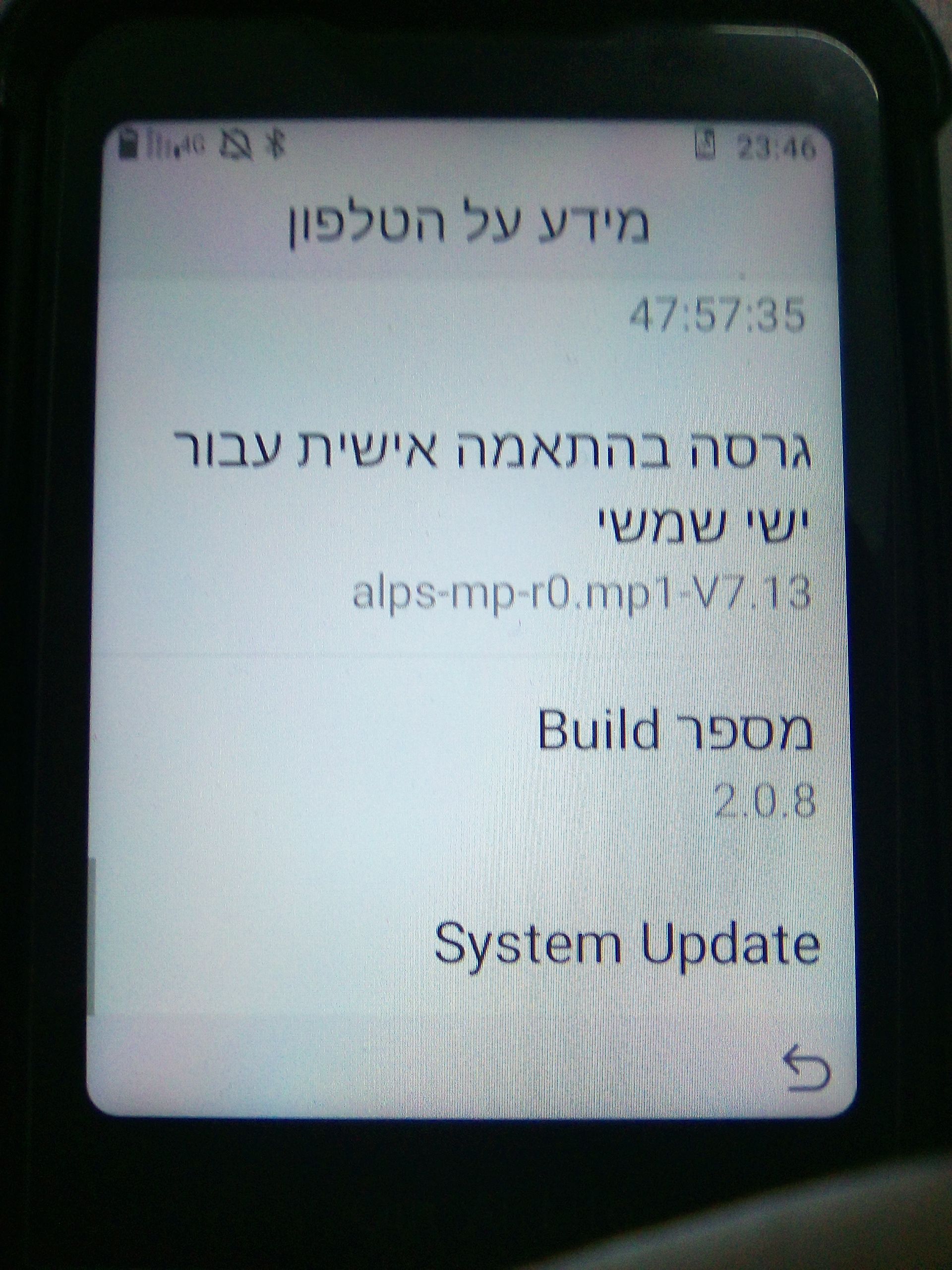

  • נ נוחעם FM
    @urielk כתב במדריך | VoLTE במכשיר Qin F21 Pro - בדרך פשוטה יותר ללא צורך במודול -אפשר להסיר רוט לאחר מכן:
    תבדוק גירסה
    @נוחעם-FM כתב במדריך | VoLTE במכשיר Qin F21 Pro - בדרך פשוטה יותר ללא צורך במודול -אפשר להסיר רוט לאחר מכן:
    אחד בלי חסימה
    ותבדוק אם קיים imsservice
    ו IMS תקין
    U מנותק
    U מנותק
    urielk
    #62
    @נוחעם-FM לא חסימה או לא חסימה אלא איזה גירסה כתוב להם בbuild

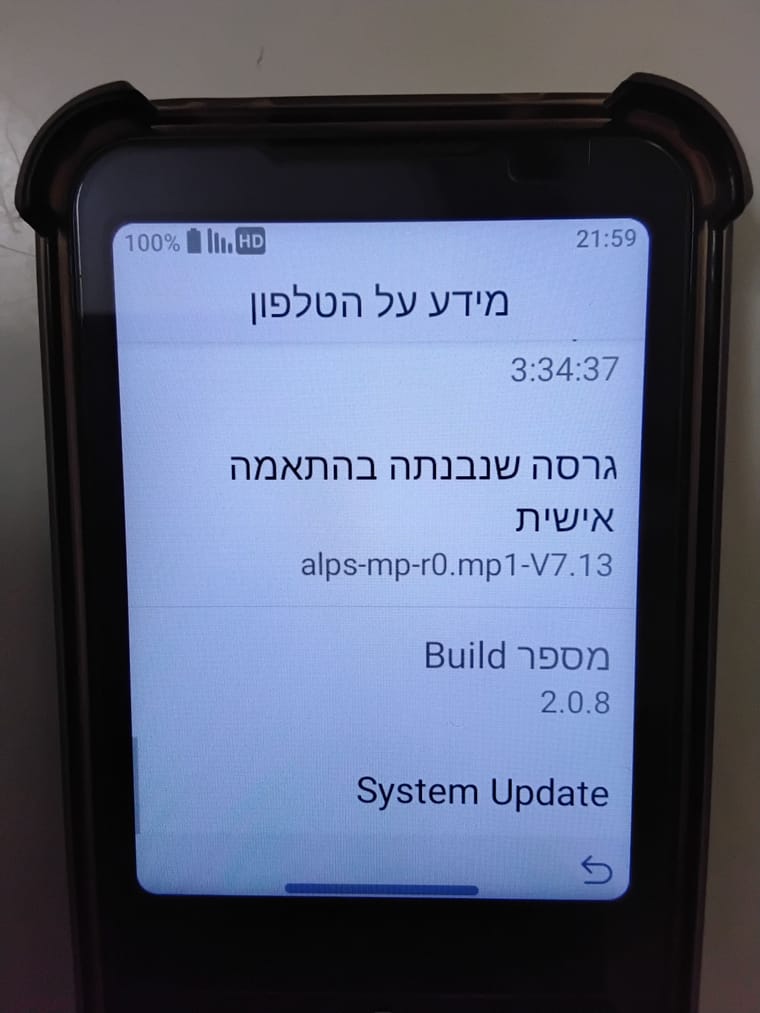

            dudu
            #66
            שלום חברים!
            הפעלתי את האפליקציה להוספת וולטה וההודעה שקיבלתי שנוסף בהצלחה, אבל עדיין לא מופיע הסימון של ה HD , אני חושב שזה קשור לזה שבגלל שהמכשיר הוא עם גירסה כשרה ואין לי גישה מהמכשיר להגדרות APN אז אולי בגלל זה לא נדלק הוולטה בפועל, האם יש לזה פיתרון?

                dudu
                כתב נערך לאחרונה על ידי dudu
                #68
                את זה יש לך?:
                כן, את זה יש לי, אבל אין לי סימון של HD ליד סימון הקליטה, לא כתוב לי G4 ואפילו לא כתוב לי G3 ליד הקליטה (כנראה בגלל שאין גישה להגדרות APN) פשוט יש סימון של קליטה בלי שום דבר ליד, מה עושים?

                  urielk
                  #69
                  @dudu זה לא מהותי סימון 4g זה אינטרנט זה לא קשור.
                  תבדוק אם יש לך את הקובץ ImsService.apk בתקייה
                  /system/priv-app/ImsService עם הרשאות מתאימות
                  זה השירות החשוב שיתכן שקיצצו לך אותו בגירסה אם הוא חסר פשוט תשים אותו שם עם הרשאות מתאימות ואם צריך תייצר גם תקייה עם הרשאות כנ"ל תפעיל מחדש ותראה אם עובד
                  כמובן צריך שיהיה קליטה של רשת 4g אבל האייקון הוא לא אינדיקטור לזה ברוב הגירסאות
                  אם אתה רוצה לדעת אם המכשיר קולט רשת 4g תכתוב את הפקודה הבאה בshell,אם הפלט שחוזר הוא LTE התשובה היא חיובית:
                  getprop gsm.network.type
                  D תגובה 1 תגובה אחרונה

                    נ מחובר
                    נ מחובר
                    נוקיה
                    כתב נערך לאחרונה על ידי נוקיה
                    #70
                    @urielk התקנתי דרך Adb shell, זה התקין בהצלחה ואכן יש לי כעת את הסמל HD אבל בפועל בעת שיחה זה יורד ל3G.
                    איך אפשר לתקן
                    אני בהוט מובייל
                    עריכה: ניסיתי עם סים 019 וזה עובד פיקס, בהוט מובייל עדיין לא מצליח בשיחות רק הסימון עולה.
                    U תגובה 1 תגובה אחרונה

                                    @urielk משהו ניסה על רמי לוי זה כן עשה לי hd אבל כשאני מוציא שיחה זה עושה צילצל אחד מתנתק יורד לדור 3ואז מבצע שיחה נורמלית זה נוסה גם על build 2.0.8 וגם על ‏‪LineageOS 18.1 by A.I.V‬‏ שניהם זה אותה תגובה
                                    וסתם ככה האם מישהו הצליח בהוט מובייל כי זה לא משנה באיזה טלפון ועם איזה מדריך ועם איזה גרסה לא עובד
                                    • U urielk
                                      #79
                                      בדקתי חלקית לבנתיים באחד IMS SERVIS תקיו עם הרשאות מתאימות, גירסה בספויילר ואת הקוד בADB לא הספקתי לעשות...
