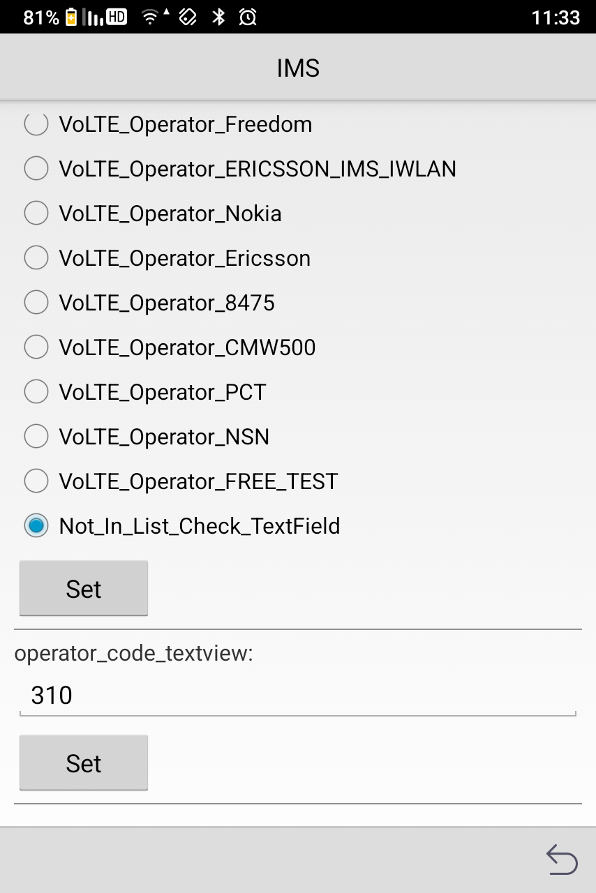

                    @dudu עקרונית אתה יכול לנסות קודם דרך התפריט מהנדסים

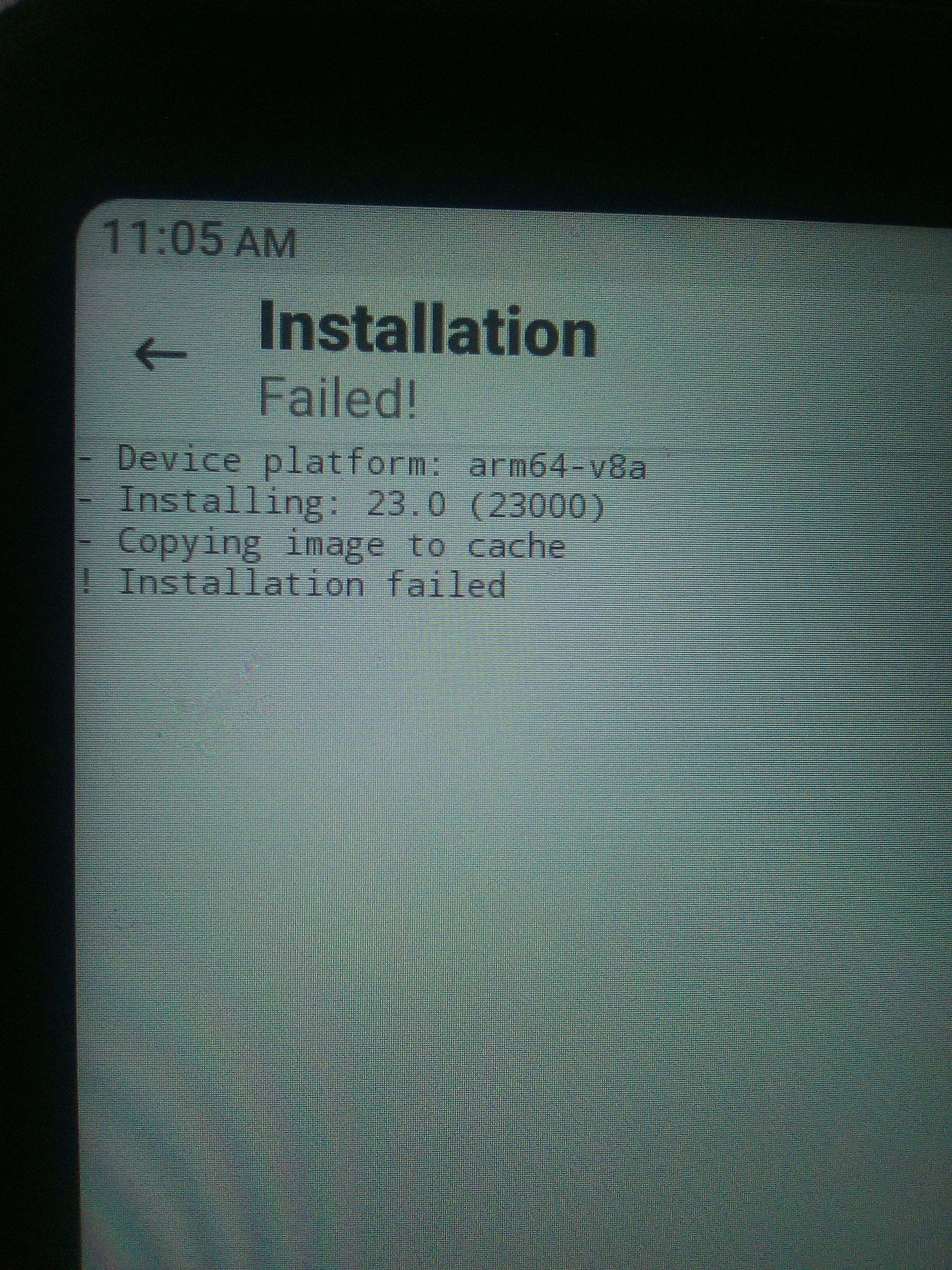

                            #594
                            עַל magisk
