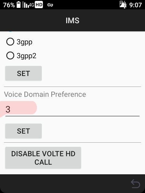

                        urielk
                        #258
                        @ZEY בתפריט המהנדסים מה מופיע לך פה?: Screenshot_20251006-090746~2.png הערך צריך להיות 3 או 4. גם לפעמים זה עניין של קליטה חלשה תבדוק אם זה מתמיד
