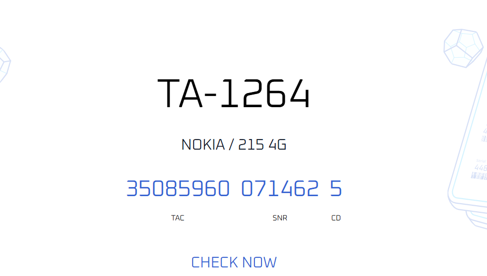

                                @ZEY כמדומה לי ש @מישהו12 אמר בעבר שיתכן שהבעיה הזאת קשורה ל imei שיש לך תבדוק שהוא תומך דור 4. ואם לא תשנה אותו.

                                  @urielk
                                  בדקתי את הimei והוא תומך בדור 4 - הוא של נוקיה 215 צילום מסך 2025-10-06 014437.png
