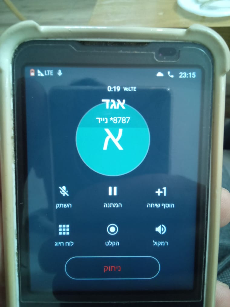

        @urielk תודה רבה. אצלי עובד מצויין. אני על פרטנר (לצערי לא היה לי זמן לחכות להוט מובייל אז ניידתי לפרטנר) על הגירסא החינמית של @אני-אני-אני כאן

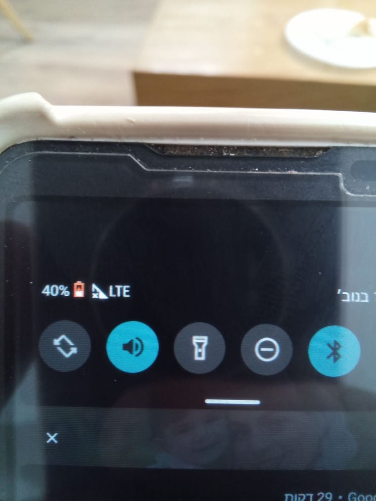

                אני עם שיאומי חצי טאצ' ובהוט מובייל,
                התקנתי אתמול את האפליקציה וזה הוסיף לי את ה-HD ליד הקליטה אבל לפני שעתיים זה נעלם...
                נ תגובה 1 תגובה אחרונה
                • א אליצפן
                  #606
                  @אליצפן שים על LTE only בקוד
                  *#*#4636#*#*
                  ותבדוק האם ה HD חוזר.
                  שים לב להחזיר אח''כ למה שהיה אחרת לא יהיה לך דור 3 בכלל.

                    חזר לי בלי שעשיתי כלום,
                    נראה לי שמידי פעם זה מופיע ומידי פעם הולך, יכול להיות?

                      @אליצפן כן אם אין קליטה ...

                        @urielk כתב במדריך | VoLTE במכשיר Qin F21 Pro - בדרך פשוטה יותר ללא צורך במודול -אפשר להסיר רוט לאחר מכן (עודכן לעבוד גם עם HOT MOBILE):
                        יכול להיות שהיתה קליטה ולא הופיע הסמל?
                        אולי לדוג' שלא היתה קליטה לדור 4 אבל לדור 3 כן..
                        וא"כ, האם זה אומר שהחל מ-2026 לא תהיה לי קליטה היכן שכיום יש לי קליטה בלי שמופיע הסמל?

                            #611
                            @urielk התקנתי את האפליקציה בגרסה של Aiv של LineageOS 18 בספק רמי לוי עובד מעולה

                            • י ילד

                                #613
                                @urielk לא פשוט עדכנתי את האפליקציה ועובד מעולה

                                      @ילד אני רוצה להבין כי אמרו לי שזה לא עובד שם.
                                      זה רק בגירסה הזו של האפליקציה הזאת עובד לך? בקודמת גם עבד?
                                      לא הבנתי את ההודעה הקודמת שלך אפשר יותר ברור בבקשה?, וכן, ביקשת צילום מסך מהמסך הראשי.
                                      • U urielk
                                        @ילד צלם לי מסך בבקשה
                                        י מחובר
                                        י מחובר
                                        ילד
                                        #617
