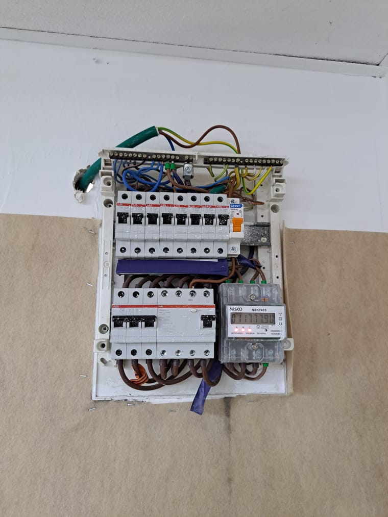

    יש לוח חשמל שהכיסוי נעלם וצריך דחוף כיסוי חדש
    אם מישהו יודע אם ניתן להשיג כזה כיסוי
    או איזה חברה הלוח לפי החיבורים של הברגים אולי?
    בחנות גדולה של חשמל אמרו שהם לא יודעים רק לקנות לוח חדש

        • M meir050
          @רפאל @תלת-פאזי
          הכל בעז"ה
          כתב ב נערך לאחרונה על ידי הכל בעז"ה
          @meir050 כתב בבקשת מידע | כיסוי חיצוני ללוח חשמל:
          @רפאל @תלת-פאזי
          אתה יכול לקנות לוח כזה ולחתוך את האחורה ולעשות התאמה

            mirol
            @meir050 לפי הברגים זה נראה לוח ישן. ובלי קשר... לא מוכרים מכסה... לא רוצים לשלם... אתה יכול לתרום את העבודה... כמה כבר עולה הלוח? 200 ש"ח?

              meir050
              @mirol הבנתי
              תודה רבה כמה לוקחים להחליף כזה לוח לא קשור לתרומה
              רק בדרך כלל?

                תלת פאזי
                @mirol כתב בבקשת מידע | כיסוי חיצוני ללוח חשמל:
                לאחרונה קניתי לוח (24 מקום של האגר) עלה לי 160 ש"ח
                ומקודם דיברתי עם חשמלאי שאמר לי שנעקצתי... הוא קונה את זה ב- 80
                מאיפה כל החוטים מגיעים? בתמונה רואים רק אחד מלמעלה
                לפחות 1000 פלוס

                  הכל בעז"ה
                  @תלת-פאזי כתב בבקשת מידע | כיסוי חיצוני ללוח חשמל:
                  האחד שמגיע למעלה נראה שיוצא לאיזה חדר מאחורה
                  זה לדעתי יושב על ארון ישן שסידרו תראה לפי הבלגן חצי שטיבלך

                      meir050
                      @תלת-פאזי זה בעצם ארון חלוקה של כמה קראונים
                      שהכליוצא דרך הארון הזה לא נראה לי שצריך לעשות השחלות חדשות מקווה שלא צריך
                      רק אולי אני ישים 36 מקום שיהיה זה יוצא לוח במקום 90 שח 130 שח
                      תודה רבה לכולם ואם יהיה שאלות אני ירשה לעצמי לפנות כאן זה יהיה הפרויקט השני שלי סך הכל

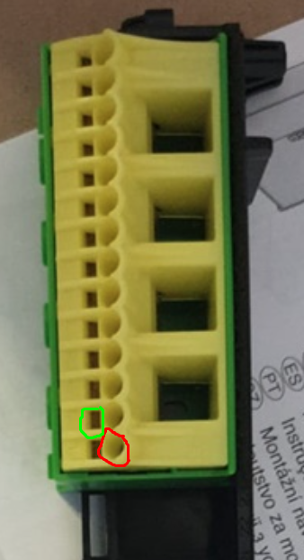

                          תלת פאזית מנותק
                          תלת פאזי
                          הבנתי שלוחות האגר קשה לעבוד איתם הכי טוב זה ניסקו
                          זה נכון?
                          לא זכור לי כ"כ באם עבדתי עם ניסקו
                          של האגר מצויינים, ויש להם ארונות יחודיים וגם פסי האפס והארקה עם חיבורם מהירים ומאוד נוחים, וגם הארונות רחבים עם שטח עבודה.

                                    תלת פאזי
                                    @רפאל-0 כתב בבקשת מידע | כיסוי חיצוני ללוח חשמל:
                                    העניין של החיבור מהיר יש לזה מעלה גדולה, אבל גם חיסרון - כשאתה מנסה לשלוף אותו.
                                    יש מקום מיוחד לדחוף את הטסטר- שמשחרר את הנעילה של כל חוט וחוט

                                        תלת פאזי
                                        ילמדנו רבינו!!
                                        מעל כל כניסה של חוט יש מרווח קטן- תדחוף שם את הטסטר, ותראה שהחוט ישלף לך ללא מאמץ

                                          רפאל 0
                                          אני אצטרך לבדוק את זה מול לוח של האגר.
                                          אם זה נכון, אז:
                                          בא"א אמ"ה פוקח עוורים!
                                          עם זאת, כמובן עדיין יש את שאר החסרונות שמניתי לעיל.
