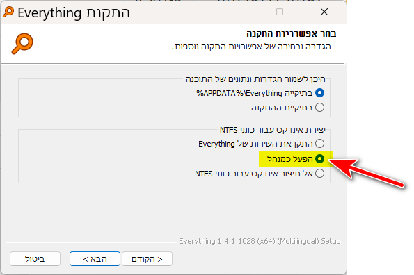

        I believe
        @דור-נאמן תסיר את התוכנה, ותתקין מחדש, ובאשף ההתקנה תבחר באופציה של 'הפעל כמנהל', ואל תתקין את השירות של Everything, זה אמור לפתור לך את הבעיה, (יתכן שאחרי שתגדיר כך, בכל פתיחה של התוכנה, תוקפץ לך חלונית אישור קצת מעצבנת, אבל תתרגל...).

          צדיק תמים
          @I-believe אני לא חושב שזה יעזור, אם אתה מפעיל כמנהל יש אותה בעיה

            דור נאמן
            @I-believe
            אני לא מנהל, אז זה לא יעזור.
            השאלה היא אם אפשר לעשות במנהל שלא יוכל לראות תוצאות של משתמשים אחרים.

              צדיק תמים
              כתב ב נערך לאחרונה על ידי צדיק תמים
              @דור-נאמן כתב בבאג | הפרדת 2 משתמשים במחשב בצורה הרמטית:
              רק אם משביתים את האינדקס NTFS. שזה יותר איטי
              https://www.voidtools.com/support/everything/everything_service/#:~:text=Any local user can use the Everything Service to create a list of all NTFS filenames.
