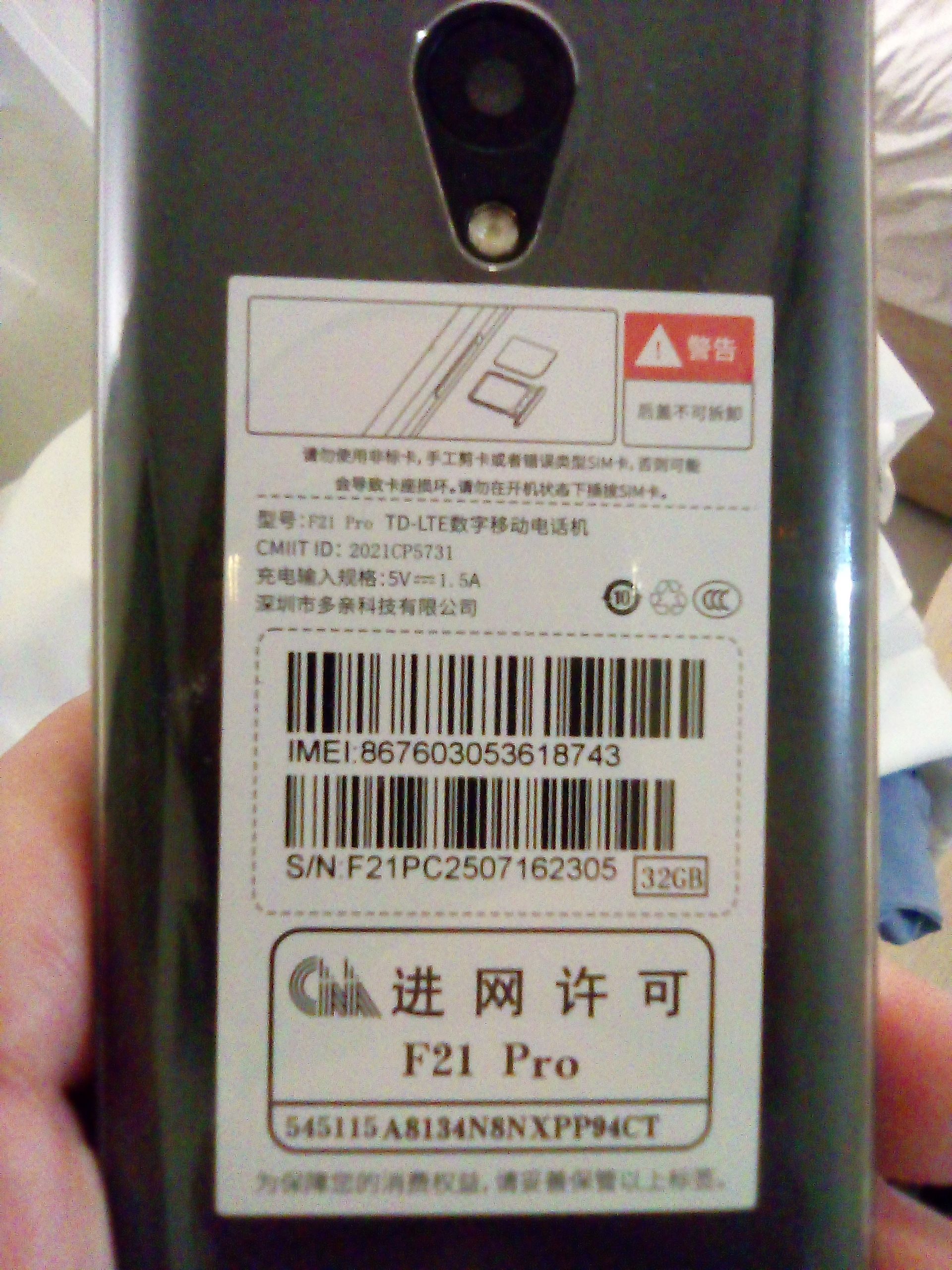

                    אתה יכול לצלם את גב המכשיר שלך ?
                    Y תגובה 1 תגובה אחרונה

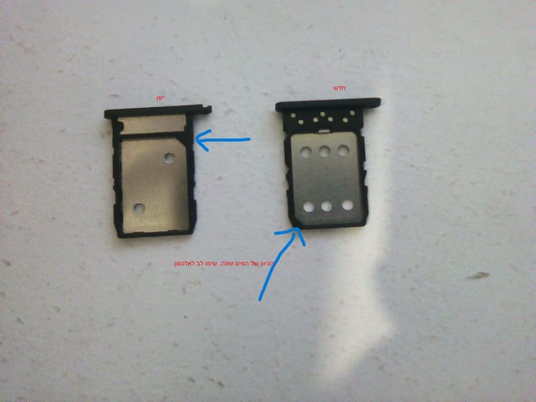

                      @urielk מצורף צילום ועוד תמונה שמראה את ההבדל בין המכשירים הישנים לחדש.
                      @שניאור שמח טוען שיש לו כזה מכשיר, כאן
                      • Y Yash
                        קניתי מכשיר חדש מעליאקספרס, צרבתי עליו גירסא חדשה/ישנה.
                        התחלתי בגירסא מלאה (להוצאה מהארד בריק), לאחמ"כ פתיחת בוטלאודר, ואח"כ את הגירסה הרוסית.
                        הבעיה היא שעכשיו לא שומעים כלום ברמקול של המכשיר. דרך בלוטוס שומעים.
                        עשיתי את זה בעבר הרבה פעמים על מכשירים שונים והכל עבד בסדר, כעת לא!
                        אולי המכשירים החדשים שונים? צריכים דרייברים אחרים לשמע?
                        האמת היא שגם חיצונית יש קצת הבדלים, למשל מגירת הסים קצת שונה. המקשים ג"כ טיפה שונים לחדי עין, אבל הדגם אותו דגם F21 PRO.
