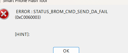

    מצב המכשיר:
    המכשיר נדלק, נפתח המסך הראשי,
    ברגע שאני מבצע את הקוד של המכשיר,
    הוא חוזר בלופ שוב לקוד,
    ומציג שגיאה ממשק המשתמש של המערכת קורס שוב ושוב,
    ניסיתי לצרוב גירסה מקורית ללא הצלחה,
    אשמח אם יש מישהו שיוכל לצרוב לי גירסה עבורו, בתשלום כמובן,
    בביתר עילית, או מרחוק.
    זה השגיאה שקיבלתי בניסיון לצרוב:
    ב mtk client אני מקבל את השגיאה הבאה,
    ..........Preloader
    Preloader - [LIB]: ←[31mStatus: Handshake failed, retrying...←[0m

        יונתן המתכנת
        @RearmostPant23
        ניסיתי,
        אני מקבל את אותה השגיאה כמו בספוילר
        R תגובה 1 תגובה אחרונה
        • י יונתן המתכנת
          @RearmostPant23
          ניסיתי,

          RearmostPant23
          @יונתן-המתכנת צרבתה בall dawnload?
          • R RearmostPant23
            יונתן המתכנת
            @RearmostPant23
            כן,
            רום מלא

                RearmostPant23
                @יונתן-המתכנת כתב בבירור | צריבת מכשיר f21 pro:
                המכשיר נדלק
                אני לא יודע להגיד לך מה הביע שלא צורב אבל תנסה לאפס דרך recovery, אמרת שהוא נדלק אז גם recovery צריך לעלות
                  אני אני אני
                  אם אני מבין נכון יש לך את המכשיר שיש איזה בעיה עם השאיבה של ה DA
                  אם כם צריך אויל עם קופסת צריבה או משהו כזה
                  • א אני אני אני

                    אלוף תימן
                    @אני-אני-אני אפשר לצרוב גם במצב fasboot
                    • אלוף תימןא אלוף תימן
                      יונתן המתכנת
                      @אלוף-תימן
                      אבל איך אני יכניס את המכשיר למצב פאסבוט?
                      ריקברי לא עולה, לצערי
                      • י יונתן המתכנת
                        @אלוף-תימן
                        אני אני אני
                        @יונתן-המתכנת
                        ADB
                        • א אני אני אני
                          @יונתן-המתכנת
                          ADB
                          יונתן המתכנת
                          @אני-אני-אני
                          אין לי דרך להריץ שום פקודה ב ADB
                          מכיוון שהמכשיר נעול

                            הרשי
                            כתב נערך לאחרונה על ידי הרשי
                            @יונתן-המתכנת
                            תנסה שוב עם ב mtk client ושאתה מחבר את המכשיר תלחץ על 2 הכפתורים למעלה ותכניס את הפקודה הבאה
                            python mtk w vbmeta_a vbmeta.img.empty
                            בהצלחה .
