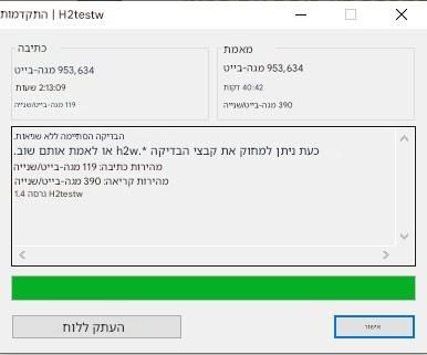

    אחרי הפירמוט ניסתי שוב לבדוק את הכונן שלי עם התוכנה למעלה והכל הלך למישרין.

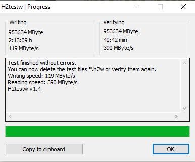

    והאמת... זה היה מתיש בדקתי כונן של טרה בערך שלוש שעות וב"ה אלו התוצאות: עברית.jpg
    לפי רמת הבנתי זה מצויין, אם הי מי מהמומחים חושב אחרת אשמח לעדכון.

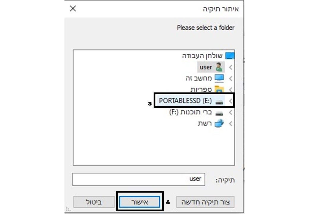

    3. נבחר את הכונן שאותו אנחנו רוצים לבדוק.
    4. נלחץ אישור.

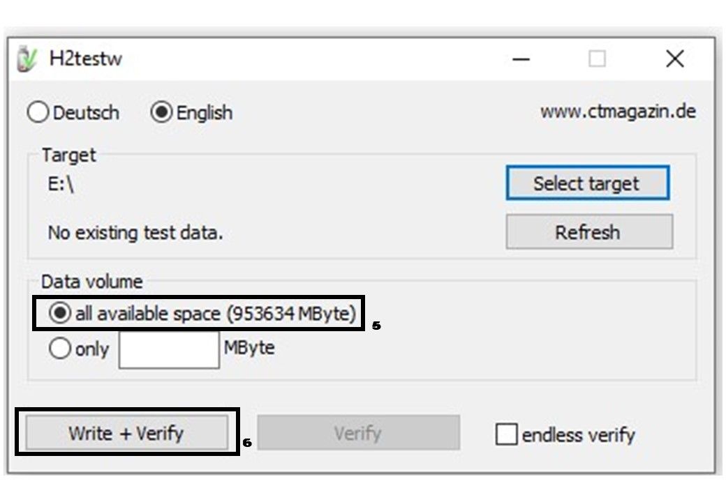

    5. נשאיר את הלחצן על בדיקת כל הנפח של הכונן.
    6. נבחר כתיבה + אימות.
    התוכנה תתחיל לבדוק את הכונן יש להמתין את כל הזמן שכתוב. עד שיהיה אפשר ללחוץ על אוקי.

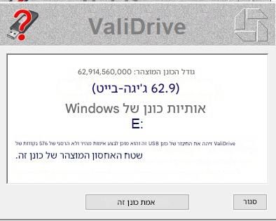

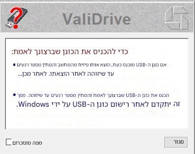

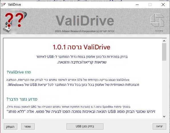

                      מחוסר הבנה באנגלית הסתבכתי בתוכנה הנ"ל, לכן מי שרוצה הנה התמונות אחד לאחד מתרוגמות לעברית.
                      קודם כל מפה ההורדה הישירה.
                      והנה התמונות למי שמסתבך:
                      • ב ברי קלמנוביץ

                              • מתכנת חובבמ מתכנת חובב
                                @ברי-קלמנוביץ תוכנה כבר מיושנת
                                מאז כבר יצא validrive שבודקת בשבריר מהזמן
                                פלמנמוניפ מנותק
                                פלמנמוניפ מנותק
                                פלמנמוני
                                כתב נערך לאחרונה על ידי פלמנמוני
                                @מתכנת-חובב כתב במדריך | לאמת גודל כונן הדרך הפשוטה ארוכה אבל אמינה.:
                                והאמינות שלה היא שבריר מהאמינות של h2testw ...
                                בדקת את זה פעם?
                                אני בדקתי את זה והיא לא יודעת מה שהיא מדברת
                                ועי' כאן
                                לא סתם כתוב בכותרת 'ארוכה אבל אמינה'
                                אני מעתיק ממה שכתבתי שם:
                                כזה כרטיס זיכרון:
                                שזה מה שהתוכנה מראה עליו:
                                מה זה אומר, ניתן להשתמש?
                                עריכה: בבדיקה מעמיקה התברר כי הכונן רקוב כולו...
                                פלאפון מייל
                                • פלמנמוניפ פלמנמוני
                                  בדקת את זה פעם?
                                  ועי' כאן
                                  כזה כרטיס זיכרון:
                                    @פלמנמוני כתב במדריך | לאמת גודל כונן הדרך הפשוטה ארוכה אבל אמינה.:
                                    בדקת את זה פעם?
                                    ועי' כאן
                                    כזה כרטיס זיכרון:
                                    הייתי צריך לדייק יותר
                                    דיברתי על הצורך שעליו דיבר כותב הפוסט - בדיקת תכולה אמיתית של כרטיסים
                                    לזה התוכנה validrive מעולה
                                    למקרה שבו רוצים לבדוק שאין שום סקטור פגום בדיסק - לזה h2testw נועדה
                                    פלמנמוניפ מנותק
                                    פלמנמוניפ מנותק
                                    פלמנמוני
                                      מה העניין לאמת את הגודל שלו אם כל כולו פגום וכל חומר שיוכנס אליו ייעלם לנצח?

                                      אם קנית כרטיס בחמש שקל בעלי והוא טוען שיש בו 64 ג'יגה אז במקום לחכות שעה כדי לגלות שהוא מזוייף תעשה את זה בשתי שניות

                                        @פלמנמוני הפוך.
                                        ברגע שהגודל לא נכון - אתה כבר יודע שלא תקין.
                                        במקרה והגודל 'תקין' - אז שווה לעשות בדיקה מעמיקה.
                                        בכל מקרה קצת התקשתי להבין את טענתך.
                                        כרטיס ש 10% ממנו לא מגיב- בהחלט מדיף חשש כבד.

                                          @צדיק-וטוב-לו-0 כתב במדריך | לאמת גודל כונן הדרך הפשוטה ארוכה אבל אמינה.:
                                          נכון, ולכן כתבתי שם
                                          @פלמנמוני כתב בבקשת מידע | בדיקת נפח אמיתי בכונן מעלי אקספרס:
                                          זאת אומרת, כונן שהוא מראה לי שהוא לא טוב אני מיד זורק,
                                          כונן שהוא מראה לי שזה טוב אני עושה לו בדיקה עם h2testw, לפעמים יוצא טוב ולפעמים לא
                                          רק באתי להדגיש לא לסמוך על התוכנה הזאת בלבד, ולבדוק גם עם h2testw
