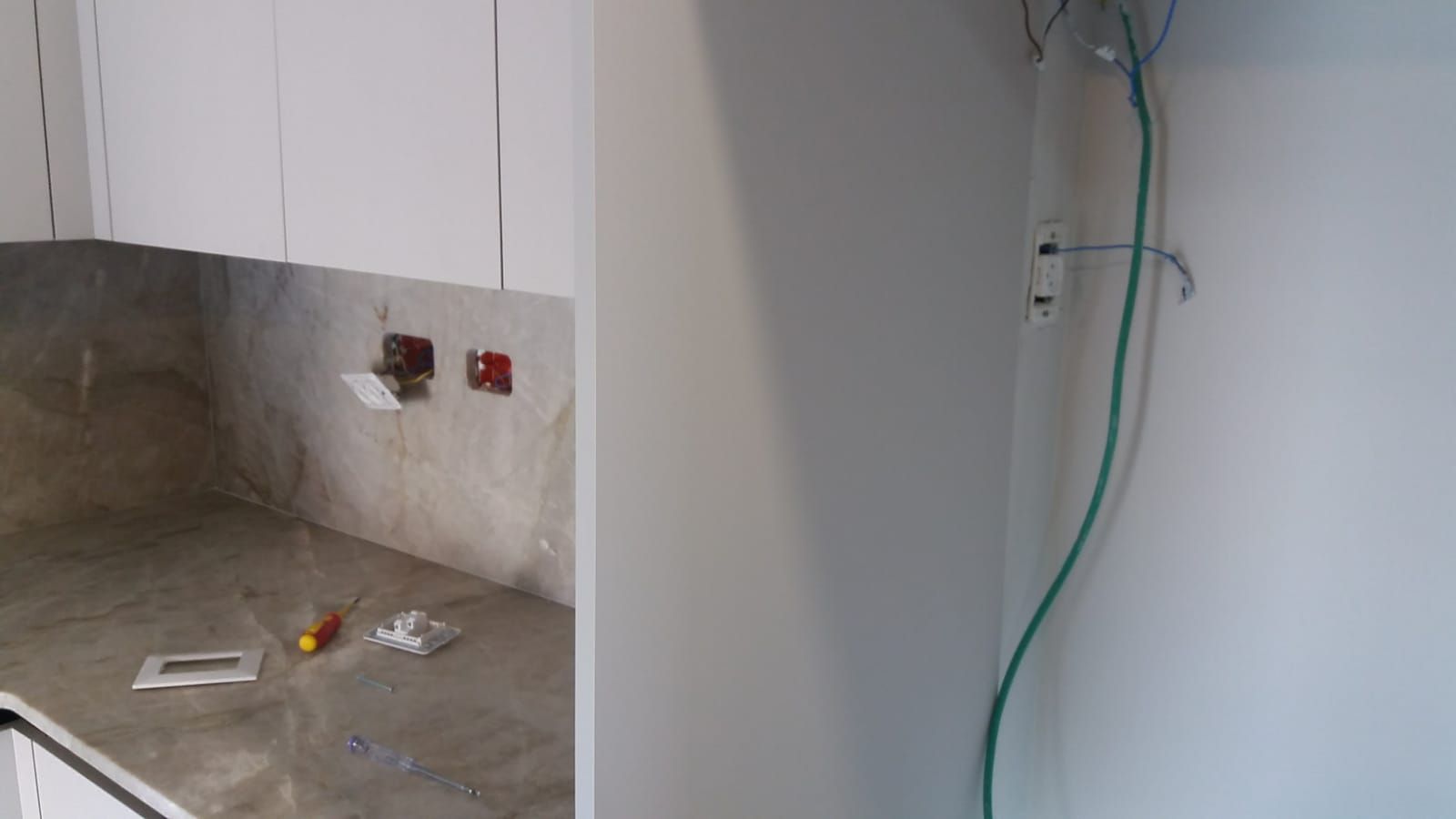

              אני אסביר יותר.
              בעצם זה מתג שאמור לתת חשמל לפרופיל לד מתחת ארונות מטבח.
              מצרף תמונה להמחשה:
              ea36e984-53e9-4b11-a766-678535315329-תמונה של WhatsApp‏ 2025-09-05 בשעה 14.06.31_97944e23.jpg
              בצד ימין אמור להיות שנאי של הפרופיל (החוט היוצא הכחול מגיע מהמתג שעליו אני מדבר, ואני אמור למשוך פאזה מהשקע הזה בשביל השנאי)
              והמתג הוא הקופסה הכתומה שרואים בתמונה)
              Y תגובה 1 תגובה אחרונה

                              @aiib
                              האמת שלא ממש הבנתי מה קורה אצלך.
                              אני מסתכל על התמונות שצירפת, ומנסה להבין:
                              מצד שמאל זה שקע, נכון?
                              מימין לזה יש קופסא כתומה שאמור להיות שם מתג? ומה יש עכשיו בתוך הקופסא? ומאיפה ולאיפה החוטים שם?
                              בקופסא השלישית מימין, יוצא שם חוט אחד. מה זה? אפס? וכן, הא יש עוד חוטים בתוך הקופסא? (תוריד את המכסה ותבדוק).
                              אני פשוט מנסה לקבל תמונה מי מחובר ולאיפה ודרך מה...
                              A תגובה 1 תגובה אחרונה

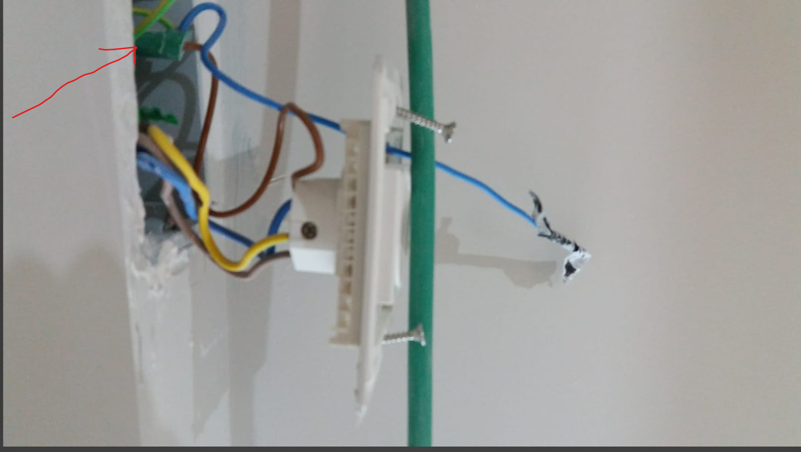

                                פתחתי את הקופסה כדי להסביר יותר...
                                נכון, לכאורה הוא לא קשור לסיפור.
                                כן, יש שם 3 חוטים- חום כחול וצהוב. החוטים האלו בעצם מגיעים מהקופסה הימנית- השלישית:
                                כן זה אפס. מצרף לך תמונה של הקופסה הזו (שקע), החוט העליון הירוק זה החוט שמתחבר לקופסה של המתג)
                                25802 תגובה 1 תגובה אחרונה

                                  @aiib כתב בבקשת מידע | מתג תאורה- חיווט:
                                  נו אז מה הבעיה?
                                  תחבר את המתג לחום (כמובן תבדוק לפני שזה הפאזה) תוציא ממנו חום עד ללד ואת הכחול והצהוב תחבר ישירות ללד (בתקווה שיש ללד הארקה...)

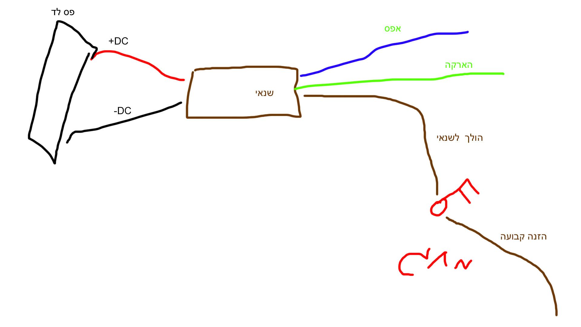

                                        aiib
                                        @2580 כתב בבקשת מידע | מתג תאורה- חיווט:
                                        @aiib לחום שבקופסא (בד"כ חום זה פאזה)
                                        לא הבנתי.
                                        אולי תסביר איך ממשיך אצלך החשמל לכיוון הפרופיל של הלד?
                                        עקרונית אני אמור לשים שנאי איפה שיש את האפס ש'בורח' מהשקע ומהשקע הזה גם להוציא פאזה.
                                        מהשנאי חוטים ישירות ללד.

                                          2580
                                          @aiib אז לא בדיוק הבנתי את הצורה של העברה של כל החשמל אצלך אבל המתג חייב להיות על הפאזה שמגיעה ללד אז אם החום יוצא פאזה מהשקע איפה שהאפס לשנאי ועובר הלאה לקופסא של המתג אז פשוט תחברר אליו את המתג ותוציא מהצד השני תוציא את החוט עד ללד
                                          התוצאה היא שהמפסק יושב על הפאזה של הלד ועוצר/ממשיך את זרימת החשמל לפס לד
