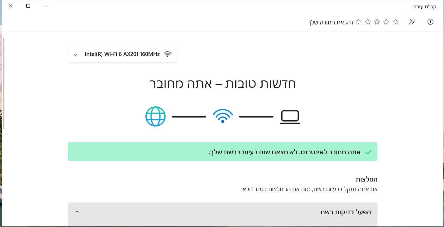

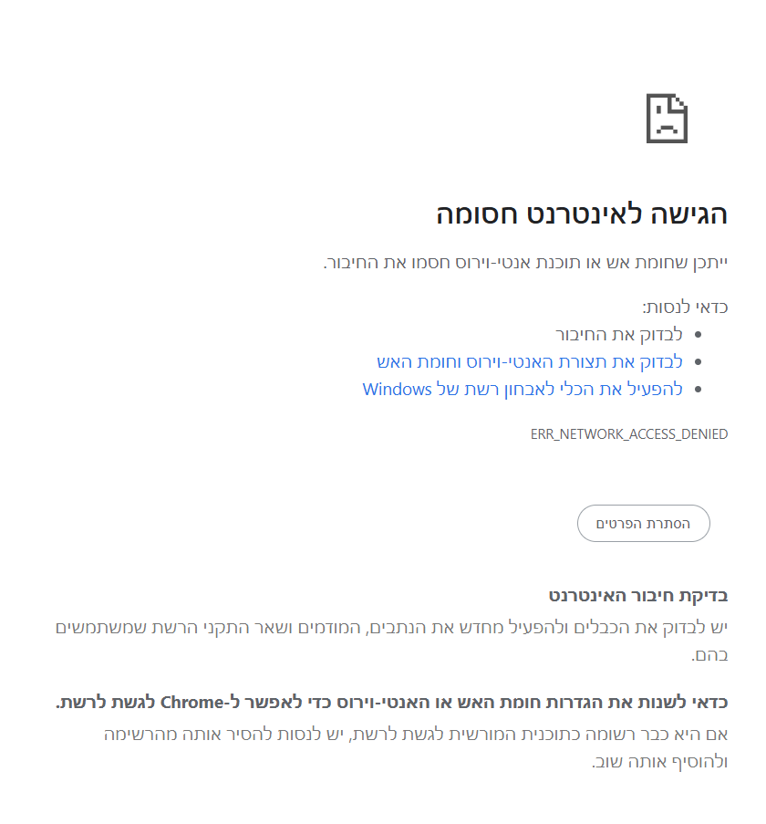

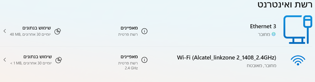

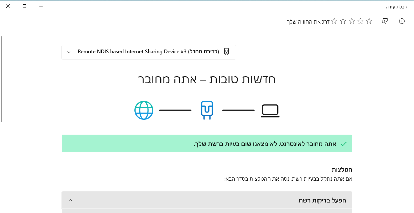

    אין אינטרנט
    ניסיתי בWIFI ובETHERNET
    בשתי סטיקים
    עשיתי איפוס רשת
    אבחון רשת
    ובמחשב כותב שיש אינטרנט

      • ה המתעניין1
        אין אינטרנט
        בשתי סטיקים
        עשיתי איפוס רשת
        אבחון רשת

        ניסית את ההצעה השנייה של הדפדפן?

          המתעניין1
          כתב ב נערך לאחרונה על ידי המתעניין1
          @מגנוס-קרלסן

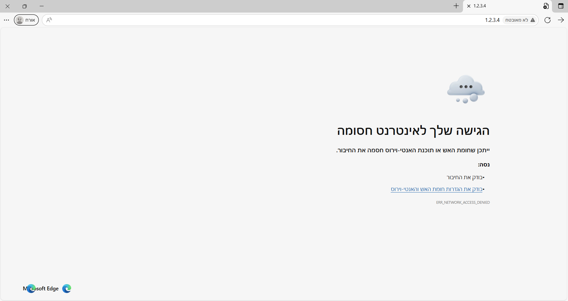

                @המתעניין1 זה נטפרי? ניסיתי להכנס ל 1.2.3.4?

                    המתעניין1
                    @מגוון אין אינטרנט! 😡
                    • ה המתעניין1

                        המתעניין1
                        @מגנוס-קרלסן כתב בבאג | אין אינטרנט במחשב:
                        הוא התכוון לדפדפן אחר
                        לדוג' Edge
                        עניתי למגוון
                        ולגבי @שמואל5 כנ"ל
