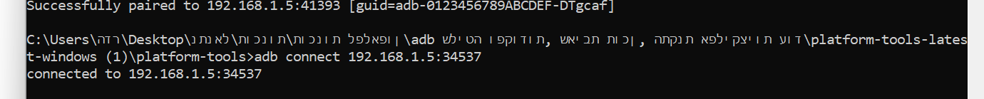

                        #42
                        @cfopuser אז ב"ה בס"ד עליתי על הבעיה!!! העניין הוא שאחרי שאני מתחבר אז הפורט משתנה אז בפקודת הconnect נתתי את הפורט השני והופ התחבר בהצלחה!
                        הבעיה עכשיו שאני נותן את הפקודה להרשאה לאיי בלוק או לקדרואיד הוא מראה לי שגיאה כזאת :
                        adb shell dpm set-device-owner com.secureguard.mdm/.SecureGuardDeviceAdminReceiver
                        java.lang.IllegalStateException: Trying to set the device owner, but the user already has a profile owner.
                        at android.os.Parcel.createExceptionOrNull(Parcel.java:2381)
                        at android.os.Parcel.createException(Parcel.java:2357)
                        at android.os.Parcel.readException(Parcel.java:2340)
                        at android.os.Parcel.readException(Parcel.java:2282)
                        at android.app.admin.IDevicePolicyManager$Stub$Proxy.setDeviceOwner(IDevicePolicyManager.java:8665)
                        at com.android.commands.dpm.Dpm.runSetDeviceOwner(Dpm.java:203)
                        at com.android.commands.dpm.Dpm.onRun(Dpm.java:115)
                        |-|-|-|-|-at com.android.internal.os.BaseCommand.run(BaseCommand.java:60)
                        at com.android.commands.dpm.Dpm.main(Dpm.java:41)
                        at com.android.internal.os.RuntimeInit.nativeFinishInit(Native Method)
                        at com.android.internal.os.RuntimeInit.main(RuntimeInit.java:419)

                          #43
                          @נחום-גמזו כתב בבקשת מידע | איך עושים ניפוי באגים אלחוטי דרך מחשב?:
                          למיטב הבנתי הבעיה הראשונית הסתדרה, אנא סמן כנפתר.

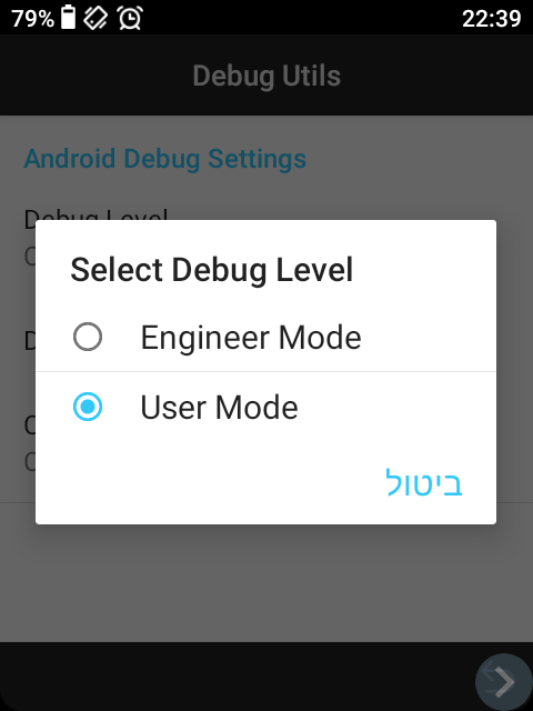

                            #44
                            @cfopuser @מתכנת-חובב @אפרים-ד
                            נראה לי שאולי מצאתי את ההגדרה של בונה הגרסה,
                            חטטתי קצת בהגדרות מהנדס וראיתי שמצב ניפוי באגים הוא על משתמש ולא על מהנדס (אני מבין שזה אומר הגדרות מוגבלות יותר) ואין אפשרות להעביר למצב מהנדס (כשאני בוחר מהנדס הוא עושה שגיאה) מצ"ב צילום מסך.
                            השאלה 1. האם זו באמת ההגבלה?
                            2. האם יש אפשרות להגדיר מצב מהנדס (אולי באמצעות פקודת adb...)
                            תודה רבה!!!
                            • נ נחום גמזו
                              תודה רבה!!!

                              #45
                              @נחום-גמזו נעשה לך קצת סדר..
                              adb pair כתב לך שהצליח?
                              adb connect זה אמור להיות לפורט אחר שכתוב שם במסך של ה adb וירטואלי מלמעלה ולא אותו פורט של ההתאמה
                              אחרי שאתה מחובר אם יש לך adb מעודכן אמור לעבוד לך adb shell כרגיל
                              מה שכתוב לך profile owner זה אומר שהמכשיר שלך כבר מוגדר... איזה מכשיר יש לך?
                              יכול להיות שיעבוד לך רק עם qr - ברקוד...
                              (התמונה האחרונה שהעלית לא קשור לנושא הזה בכלל)
                              נ תגובה 1 תגובה אחרונה
