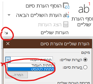

                1. וורד נועל את הערות השוליים לסוף העמוד - כשמם כן הם הערות שוליים
                2. יש אפשרות להצמיד את ההערות לכתב שלא יהיה חלל ריק באמצע למקרה של סוף פרק
                3. גם באפשרות זו אין אפשרות לכתוב מתחת להערות - כי זה כאילו השוליים מוגבהים ללמעלה
                4. יש אפשרות לעקוף את זה על ידי הוספת תיבת טקסט בפונקציה של מתחת לכתב ואז לגרור לתחתית העמוד היכן שנשאר חלל ריק - גם בזה היה עדיף בלי תיבות טקסט אבל זה גם דרך
                5. בעמוד שיש מלל עד למטה וממשיך לעמוד הבא יש אפשרות לעשות לו בנפרד שוליים גדולים יותר ושם להכניס תיבת טקסט וכנ"ל - רק מה זה מסובך קצת עמוד ככה ועמוד ככה ושלא יהיו טעויות וכו'
                6. על מנת להקל בזה אפשר עקרוני לעשות מעבר מקטע גם באמצע פרק, רק שזה יכול להפריע לגלישת הטקסט והרצף במסמך
                7. ואם נגמר פרק ורוצים להתחיל פרק חדש באותו עמוד -בלי מעבר מקטע- אבל שהערות השוליים של הפרק הראשון יהיו צמודים אליו ולא יחד עם הפרק השני, זה גם מסובך, להמשיך את הרצף של הפרק החדש מתיבת הטקסט להמשך הפרק ואת הערות השוליים שלא מתיבת הטקסט השניה לערות שוליים בעמוד הבא
                כל זה מגיע בעקבות זה שהערות השוליים הם באמת בשוליים ומזה מגיעה השאלה
                האם יש אפשרות לבטל שהערות השליים לא יהיו הערות שוליים אבל יהיה להם את המעלות שיש בהערות שוליים
                כעת אם תוכל לעזור לי להבין למה השאלה אינה נכונה ומתאימה לכותרת
                מספרתי על מנת שיקל עליך לכתוב את המספר ולמה זה לא נכון

                  @975 כתב בבירור | ביטול נעילת הערות שוליים לתחתית העמוד - וורד:
                  לאחר שהשאלה ברורה, התשובה היא 'לא'

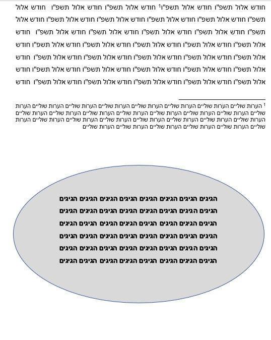

                    עריכה: אמרו לי שכאן 👇 הסברתי את עצמי יותר טוב
                    זו שאלה שנשאלה כבר פעמים רבות ועדיין לא מצאתי שיש לזה תשובה טובה
                    האם יש אפשרות כל שהיא לכתוב מתחת להערות שוליים
                    אפילו על ידי תיבת טקסט וכו'
                    אין כוונתי לעמוד שנגמר באמצע לעלות את ההערות סמוך לכתב שזה פעולה ידועה
                    תודה מראש לכל העוזרים והמסייעים
                    גם אם יש איזה תוסף שעושה זאת טוב לשמוע

                        e1db0b69-c702-488a-8f05-90615f60319b-image.png ספויילר

                                  @לשכת-הרב
                                  @לשכת-הרב
                                  ישר כח
                                  אבל ככה זה הופך את כל ההערות לתחתית הטקסט, איך עושים שרק הערה מסוימת תהיה ככה?
                                  [אגב, מה ההבדל בין הערה רגילה להערת סיום?]
                                  מזמור לתודה
