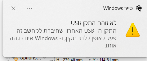

    קניתי ב 45 שח 3 אונקיים (קטנים בגודל ס"מ) של 32 גיגה במכירה חד פעמית באולם. אחרי כמה שימושים פתאום כתוב לקריאה בלבד ככה 81fa2131-74c0-43e3-9cde-36bcdf137402-image.png
    השני אחרי כמה שימושים מת דום לב והמחשב כותב ככה
    תקלה? זיוף?
    האם אפשר לשנות את הקריאה בלבד חזרה לרגיל?

        ejay
        @שעטנ-ז-ג-ץ
        https://www.reuschtools.com/en/products/drivecheck.html

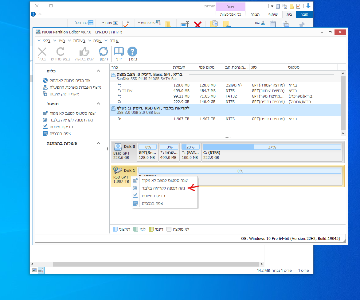

            @שעטנ-ז-ג-ץ כתב בעזרה | אונקי SANDISK נהיה "לקריאה בלבד":
            תקלה? זיוף?
            בוודאי
            תנסה עם זה, אם לא הולך (ואתה לא צריך את החומר, תפרמט את הכרטיס, אולי זה יעזור )
            niubipartitioneditor.exe
              תקלה? זיוף?
              תנסה למחוק את המחיצה בניהול דיסקים
              ויתכן מאוד שזה פגם שאי אפשר לסדר
              זול שווה זול
                        תקלה? זיוף?
                        אבי ים
                        @שעטנ-ז-ג-ץ
                        אתה בטח מתכוון למכירה מסויימת שמסתובבת במס' ערים חרדיות
                        מנסיון מר של מס' פריטים צריך לחשוב פעמים אם שווה לקנות משם
                        קניתי ג"כ את הסאנדיסק הנ"ל (על הצד שזה סאנדיסק) ורובם לא עבדו או התפגרו אחרי השימוש הראשון
                        תגיד קדיש על הכסף וזהו
                              הוא התרגש ממך!
