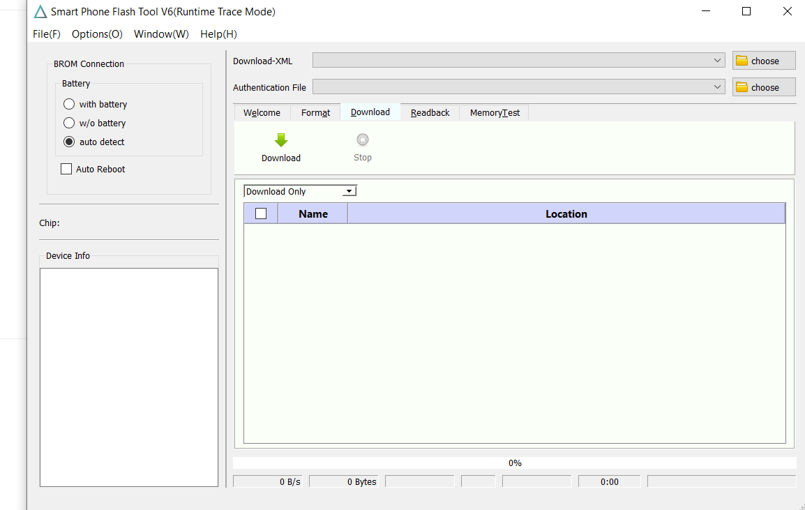

    @שניאור-שמח כתב בבעיה | יוניהרץ מיני טנק תקוע צריך עזרה לעשות קושחא:
    הקישור הראשון תקין, רק צריך לעשות ריענון לעמוד
    השלישי התכוונת
    התקנתי דרייברים
    נכנסתי למקום שסימנת
    מה הלאה?
    ללחוץ על זה?
    #35
    @אחוות-טרמפיסטים כתב בבעיה | יוניהרץ מיני טנק תקוע צריך עזרה לעשות קושחא:
    השלישי התכוונת
    נכון התבלבלתי
    התקנתי דרייברים
    נכנסתי למקום שסימנת
    מה הלאה?
    בשורה האמצעית תבחר את הסקאטר של הקושחה שלך

      @שניאור-שמח
      האמצעי?
      • א אחוות טרמפיסטים
        @שניאור-שמח
        האמצעי?
        #37
        @שניאור-שמח
        האמצעי?
        כן
          @שניאור-שמח
          האמצעי?
          כן

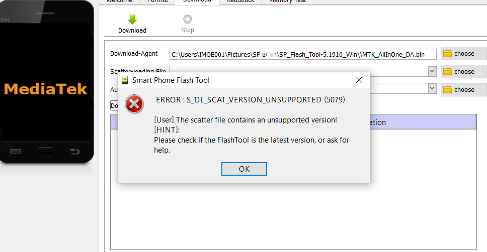

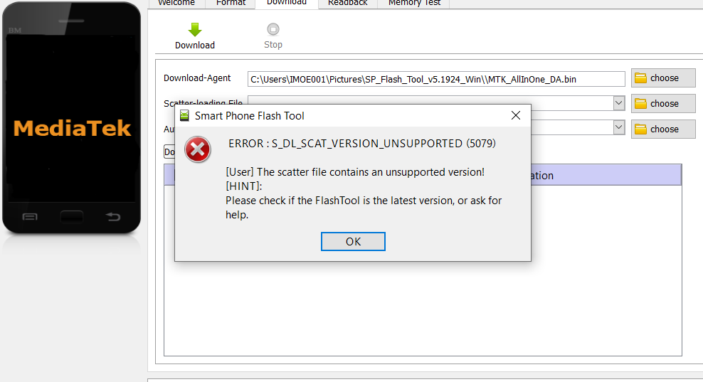

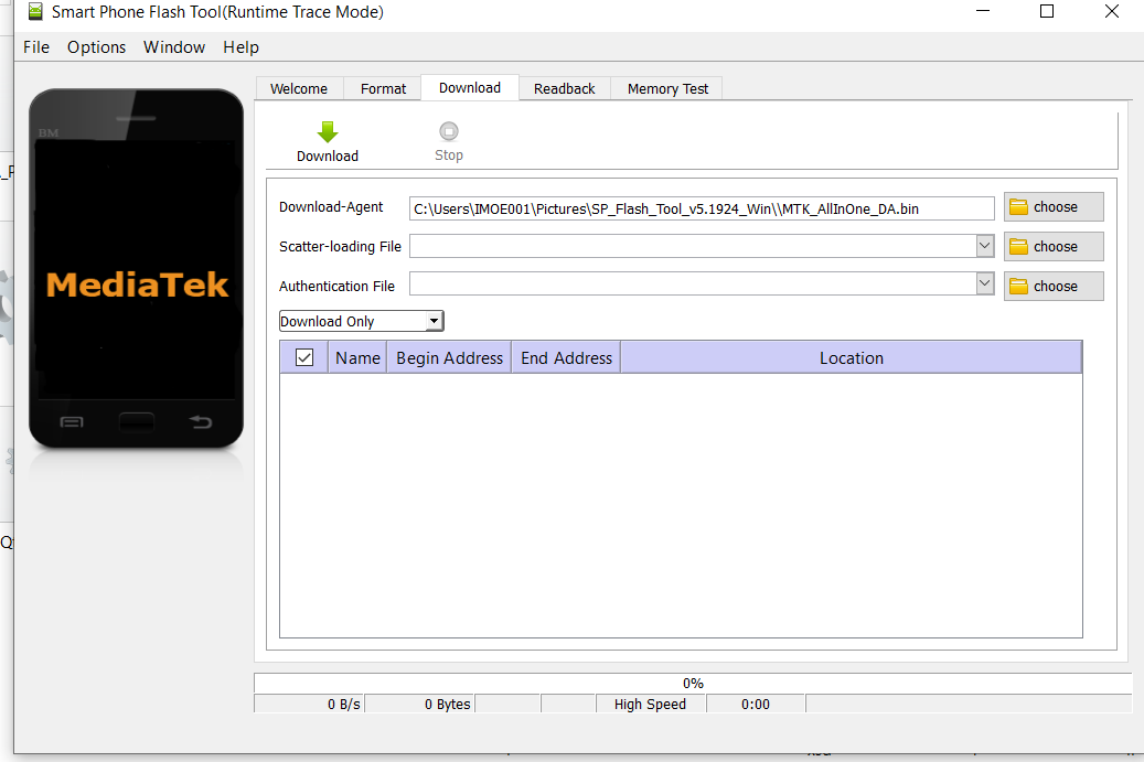

              GPT טען שהתוכנה ישנה והביא לי קישור אחר הבעיה שבחדש הוא בכלל לא מזהה את הקובץ
              • א אחוות טרמפיסטים
                #41
                @אחוות-טרמפיסטים זה נראה שבכלל לא בחרת את הסקאטר
                  אחוות טרמפיסטים
                  #42
                  @שניאור-שמח בראשון אני לוחץ עליו וקופץ לי ההודעה ובשני הוא בכלל לא מזהה אותו
                  • א אחוות טרמפיסטים

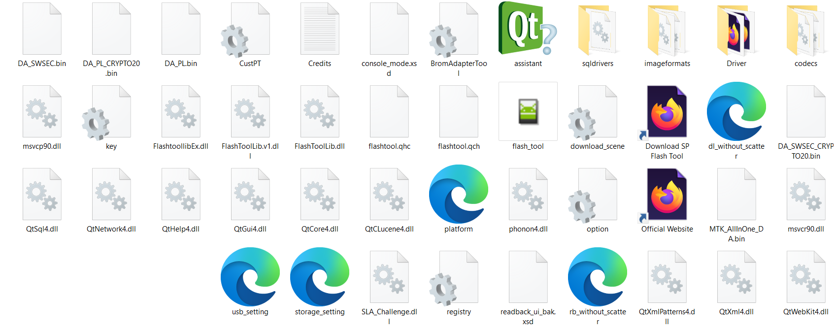

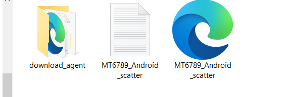

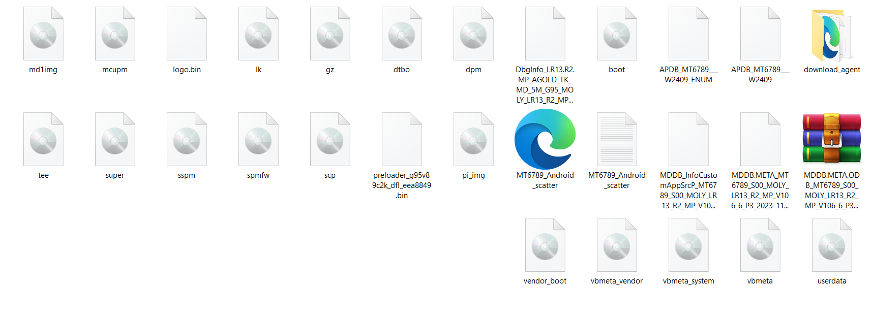

                    @אחוות-טרמפיסטים תשלח לי תמונה מלאה של קבצי הקושחה
                      אחוות טרמפיסטים

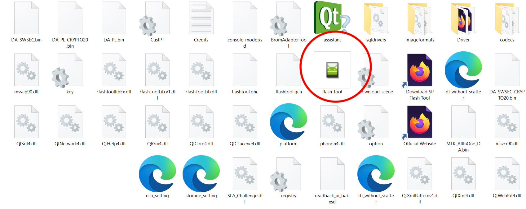

                      #44
                      • א אחוות טרמפיסטים

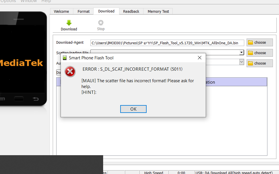

                            @שניאור-שמח הורדתי את 5.1720 וקיבלתי את זה
                            • א אחוות טרמפיסטים
                              אחוות טרמפיסטים
                              #48
                              @אחוות-טרמפיסטים ב5.1916 זה שוב
                                אחוות טרמפיסטים
                                #49

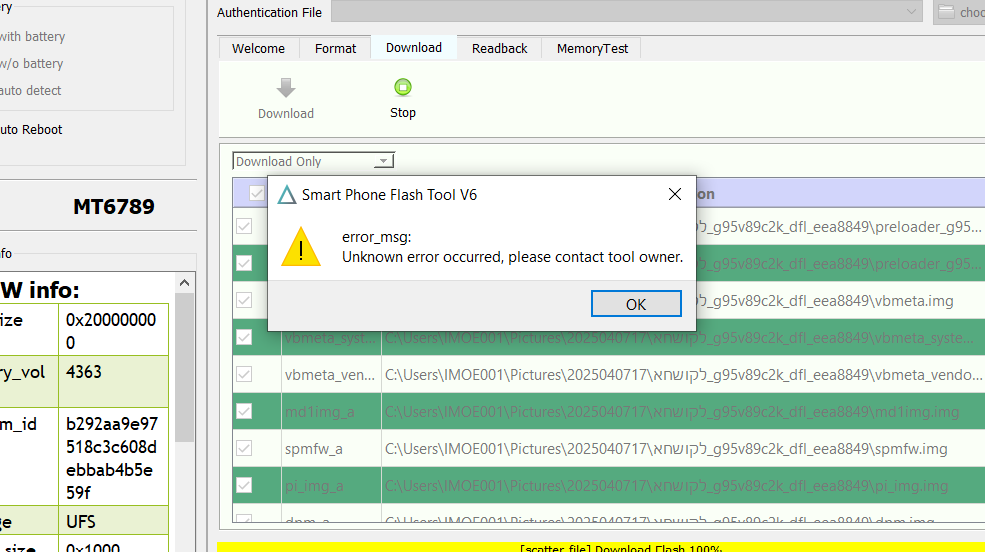

                                לפי הGPT חשוב: גרסה 5 לא תומכת בכל מכשירים עם MT6789, אז ההמלצה הרשמית ל-Tank Mini היא עובדת עם v6 + scatter.xml .
                                הבעיה שV6 לא תומך בtxt שזה הקובץ שיש בקושחא הזו
                                • א אחוות טרמפיסטים

                                    #51
                                    נכון. זה לא הקושחא המקורית.
                                    ביוניהרצ אפשר לצרוב רק בv6
                                    ולא בוחרים את הסקאטר בוחרים את קובץ הטקסט.

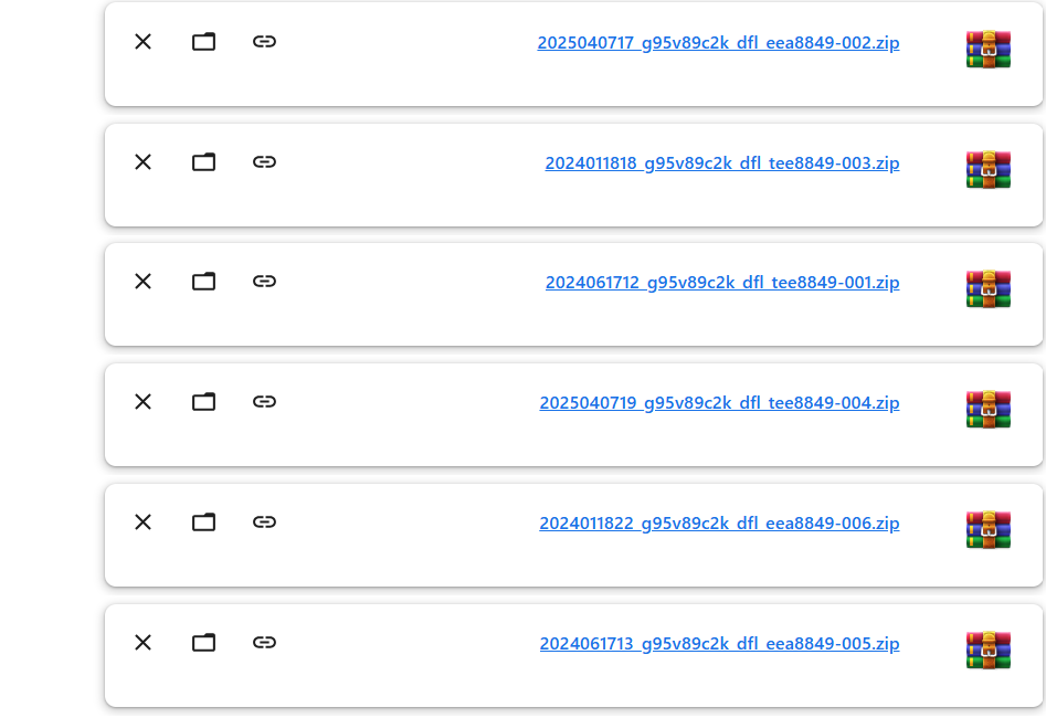

                                    שלח תמונה של קבצי הקושחא שיש לך.
                                    • למה באתיל למה באתי
                                      אחוות טרמפיסטים

                                        @אחוות-טרמפיסטים תבחר את הקובץ שבתוך התקייה
