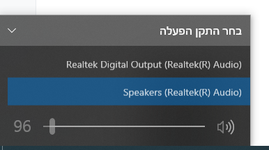

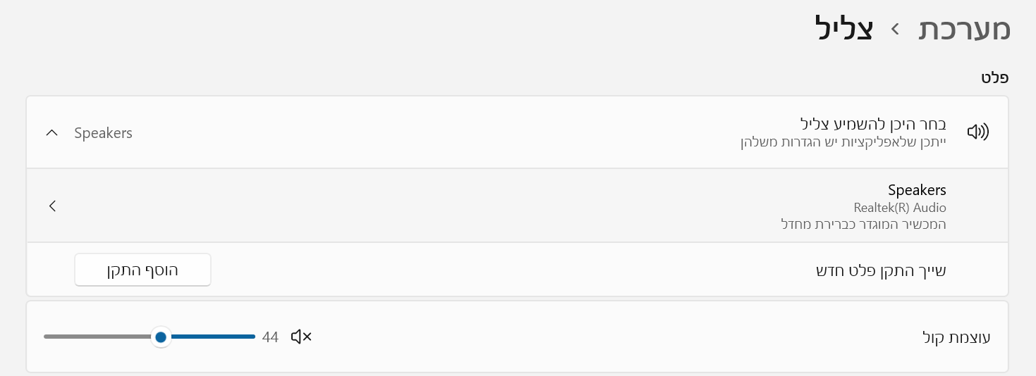

          • י ייייי
            במקום כהן
            כתב ב נערך לאחרונה על ידי במקום כהן
            לא מופיע שום התקן נוסף
            A תגובה 1 תגובה אחרונה
