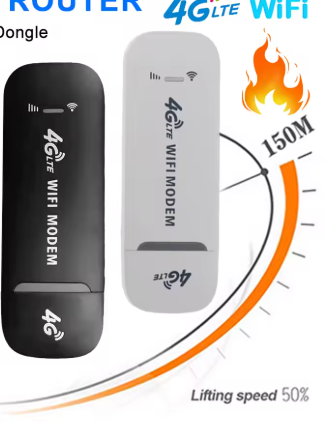

    הזמנתי מעלי סטיק כזה ואני לא מצליח להגדיר לו את הAPN לא של אראל ולא של סים כשר מישהו יודע איך מגדירים שיעבוד
      אליהו הלל
      @Tיו_ כתב בעזרה | הגדרת סטיק סיני:
      תנסה להכניס את ההגדרות של הAPN למרות שהוא לא נותן לעשות אישור ולמעיישה האינטרנט אמור לעבוד כך אני עשיתי כבר בשני סטיקים כמו שיש לך

        זה מה שאני עושה הבעיה שלא נותן כלום
        אם נגיד אני מגדיר RL מה אני מגדיר בשם
        ולמטה אני צריך לשנות ההגדרה הרגילה?
        אחרי שאני מגדיר פרופיל 1 אני צריך להחזיר לדופוטל?

          לא, RL זה החברה שמספקת את הסים אבל לא החברה בפועל שמפעלת אותו אם למשל זה סלקום אז צריך לרשום סלקום באנגלית
          ולא צריך לחזור לדופלט אלא תשאיר על פרופיל 1

            @אליהו-הלל עד כמה שידוע לי זה לא נכון
            לא סלקום וגם לא RL
            יש משהו שלישי שאני לא זוכר בדיוק
            צריך להתקשר לRL ולשאול אותם

              הAPN של אראל זה iisp
              אבל זה לא עובד לי מישום מה

                @Tיו_ בטוח שזה תואם לתדרים של סלקום שיש באזורך?
                הסוג שקנית בד"כ לא תומך בהרבה תדרים

                  בעבר הצלחתי להגדיר אותם אבל עכשיו פיתאום לא עובד

                    קודם זה סטיק קצת איטי
                    שנית בעבר היה לי כזה ו
                    אראל
                    סידרו לי את זה אולי תיצור איתם קשר

                      יש לי כזה עם 019 וזה כל פעם מתנתק לי פתאום.
                      זה קרה לי עם עוד כמה סינים, מעניין למה.
