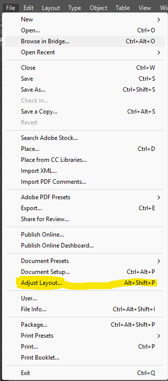

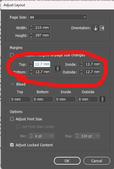

        זה קל, תלך ל-File תבחר בפקודה Adjust Layout, שם תשנה את השוליים ולאחר אישור תראה שזה משנה את מסגרות הטקסט.

          @Blo תודה רבה!
          אבל זה לא משנה לי שום דבר

            מוזר... אצלי זה עובד מעולה
