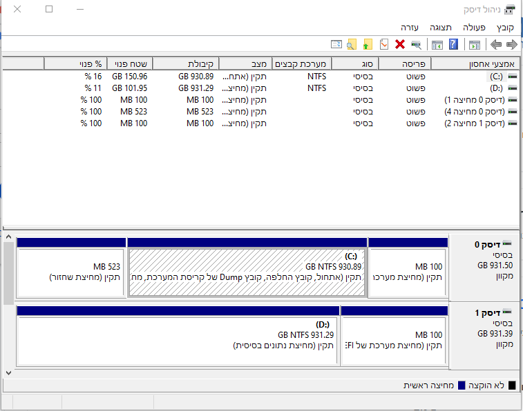

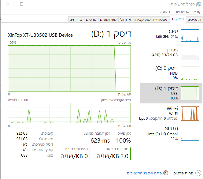

    כונן SSD פנימי שקרס לו הווינדוס, ובחיבור חיצוני לצורך גיבוי החומר לוקח למחשב 15 דקות לזהות אותו ואז הוא מראה במנהל המשימות על 100% פעילות, והעתקה עומדת על פחות מ 1 MB לשניה, בדוח SMART נראה שהכול תקין
    אשמח למי שיכול לתייג את המומחים בעניין
    מצרף תמונות

                    מתכנת חובב
                    @יקב כתב בעזרה | כונן SSD פנימי בחיבור חיצוני מראה על 100% פעילות והעתקה איטית:
                    @מתכנת-חובב לרוב יש לי גיבוי, אבל זה לא משהו שאפשר לתקן ברמה הביתית? ויש לך הסבר במה בדיוק הבעיה? כי נראה בדוח SMART שהכול תקין
                    הדוח לא בהכרח אומר משהו במיוחד דרך חיבור USB
                    תנסה חיבור SATA ותבצע cloning עם ddrescue אלא אם כן מדובר ממש בקבצים בודדים

                        מתכנת חובב
                        @מתכנת-חובב ,תוכל לפרט יותר כי אני לא מבין בזה, ומדובר על 1TB
                        תחבר בחיבור SATA ישיר למחשב
                        תעשה גיבוי לדיסק עם ddrescue בלינוקס עם קפיצות בקריאה איטית ופתיחה מחדש של הדיסק בקריסה
                        תחלץ את הקבצים מהגיבוי
                        אם מדובר בקבצים בודדים שאתה צריך לחלץ יכול להיות שעדיף להעתיק במהירות נמוכה כמו שאתה עושה עכשיו אבל אם זה כמה ג'יגות אני חושב שעדיף כמו שאמרתי
                        תוכל גם לדבר איתי במייל egozkokus1 בג'ימייל
