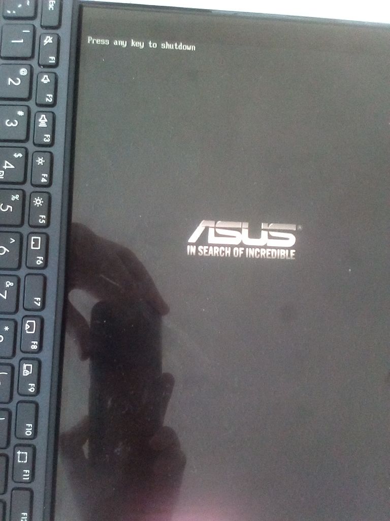

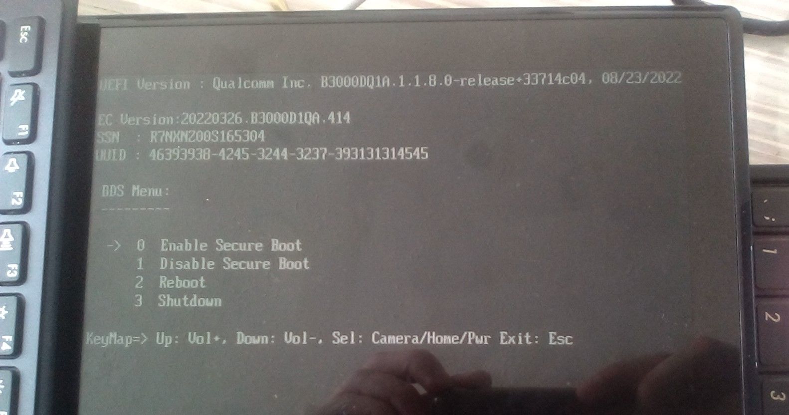

                        התמיכה שלהם לא נותנת לנו סיכוי.. זה אתגר מסקרן, ס"ה וינדוס, ההתקנה המוכרת לנו לא אפשרית במכשירים מסוימים?
                        לשאלתי שהבעיה נפוצה באיזה פורום ויש לנו רקע במחשבים ושיסביר לי מה צריך לעשות, הגיב שוב שאין אפשרות רשמית כי זה לא מחשב וגם אם יש אפשרות לא רשמית הוא לא יכול להמליץ
                        ניסיתי אפילו לחבר אותו למחשב אחר בUSB, אם הוא כזה טיפש ללא גישה לBIOS, אולי יזהה אותו כהתקן אחסון. לא הייתה תגובה במנהל ההתקנים.
                        הדבר היחיד שהצלחתי זה להגיע למסך הזה ע"י לחיצה על Vol+:
                        תודה לעונים

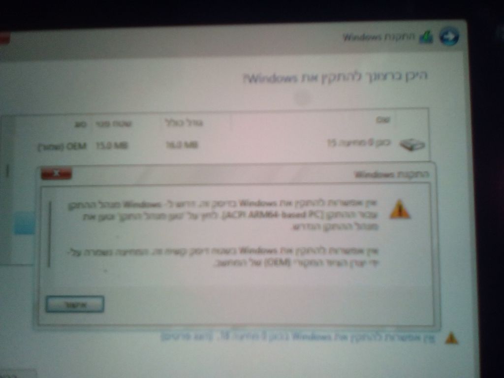

                                        @כוסף-לדעת בשלב ההוא נכנסתי עדיין דרך המערכת הקודמת שהייתה מותקנת (הייתה נעולה+איטית מאד לדברי המשתמש) ונכנסתי דרך סביבת השחזור ופרתון הבעיות להתקנה מהUSB, לא חשבתי שממקום כזה יש מה לחשוש למחוק את המערכת המותקנת, וכך מצאתי את עצמי מחוץ לכל אפשרות להיכנס למחשב.
