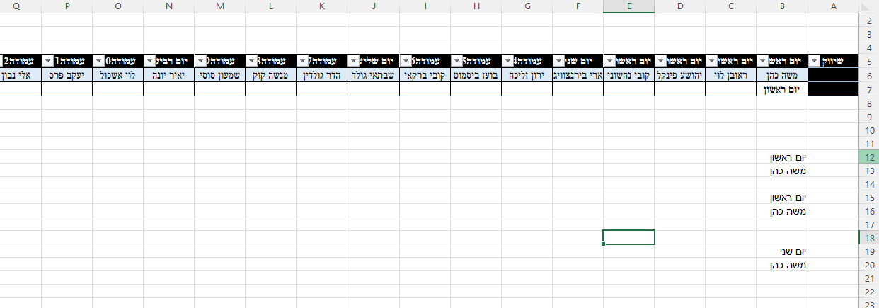

    • י יצחק קוזניץ
      @אליהושש
      זהו הקוד המבוקש
      =INDEX(כללי!$B$5:$Z$5, MATCH(A2, כללי!$B$6:$Z$6, 0))
      מכירות (2).xlsx
      שים לב לקוד - כמובן זה לאחר המרת הטבלה הראשית (כללי) לטבלה.

        • י יצחק קוזניץ
          @יצחק-קוזניץ
          @אליהושש
          זה קוד עבור עובד שעובד כמה ימים
          =TEXTJOIN(", ", TRUE, IF('כללי'!$B$6:$Z$100=A2, 'כללי'!$B$5:$Z$5, ""))

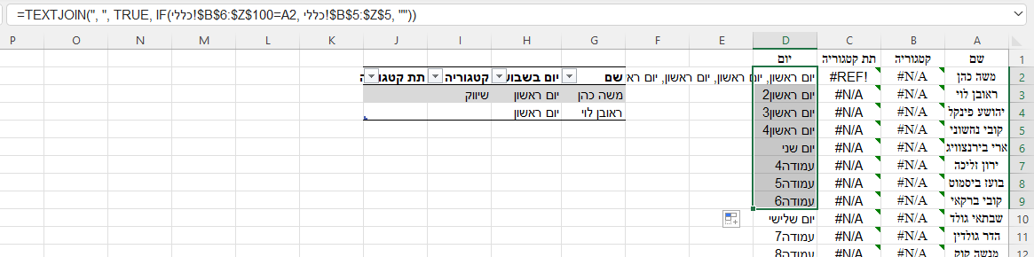

                        יצחק קוזניץ
                        #36
                        @אליהושש ו @ע-ה-דכו-ע
                        סליחה,
                        לא הייתי פה עד סוף הדו"ש, וגם כשהייתי זה היה על כרעי התרנגולת...
                        אני מביא את הקוד שוב ואת הטעות של(י)כם
                        זהו הקוד.
                        עכשיו אסביר לכם את הטעות, כשאני בדקתי אותו,
                        טבלת כללי התחילה בשורה 5,
                        הוי אומר
                         'כללי'!$B$5:$Z$5,
                        החלק הנ"ל מחפש את ה"יום" שאותו הוא אמור להכניס ב"שמות"
                        דהיינו: מאיפה הוא יידע ש"משה כהן" שנמצא בטבלה (A2 ו B6) משוייך ליום ראשון ?
                        זה החלק הנ"ל בקוד שאומר לו תשלוף את המידע של ראשית הקוד משורה 5 בין העמודות B-Z
                        מצורף צילו"מ
