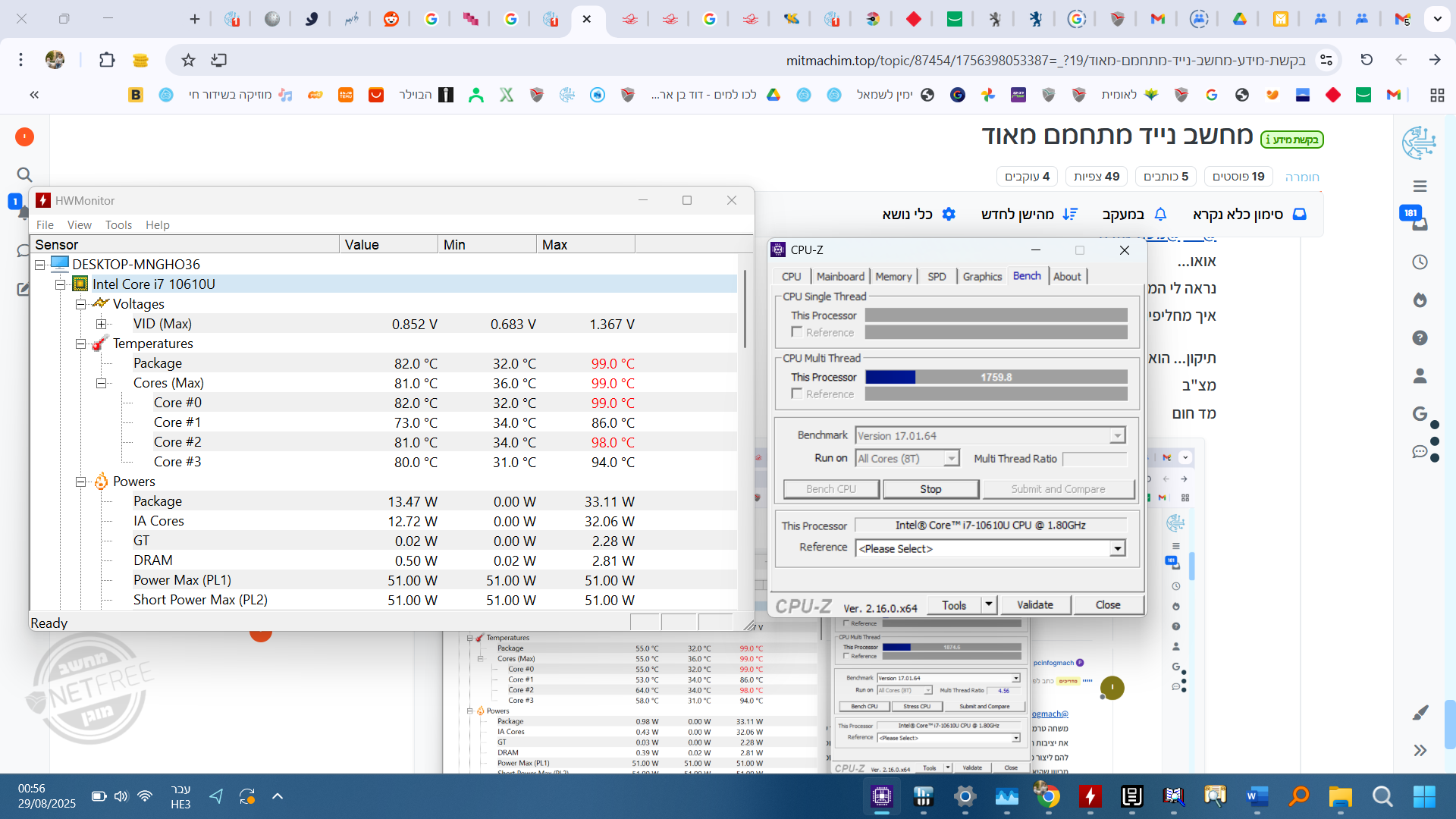

                                        @ייייי @משה-מזרחי
                                        אואו...
                                        נראה לי המאוורר לא עובד לי...
                                        איך מחליפים?
                                        תיקון... הוא כן עובד! [לודע' מקודם לא עבד]
                                        מצ"ב
                                        מד חום

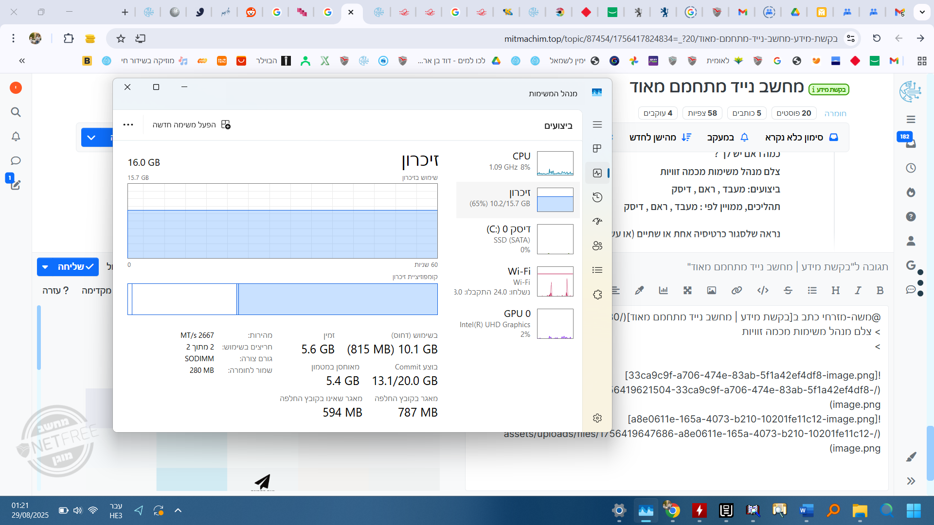

                                          משה מזרחי

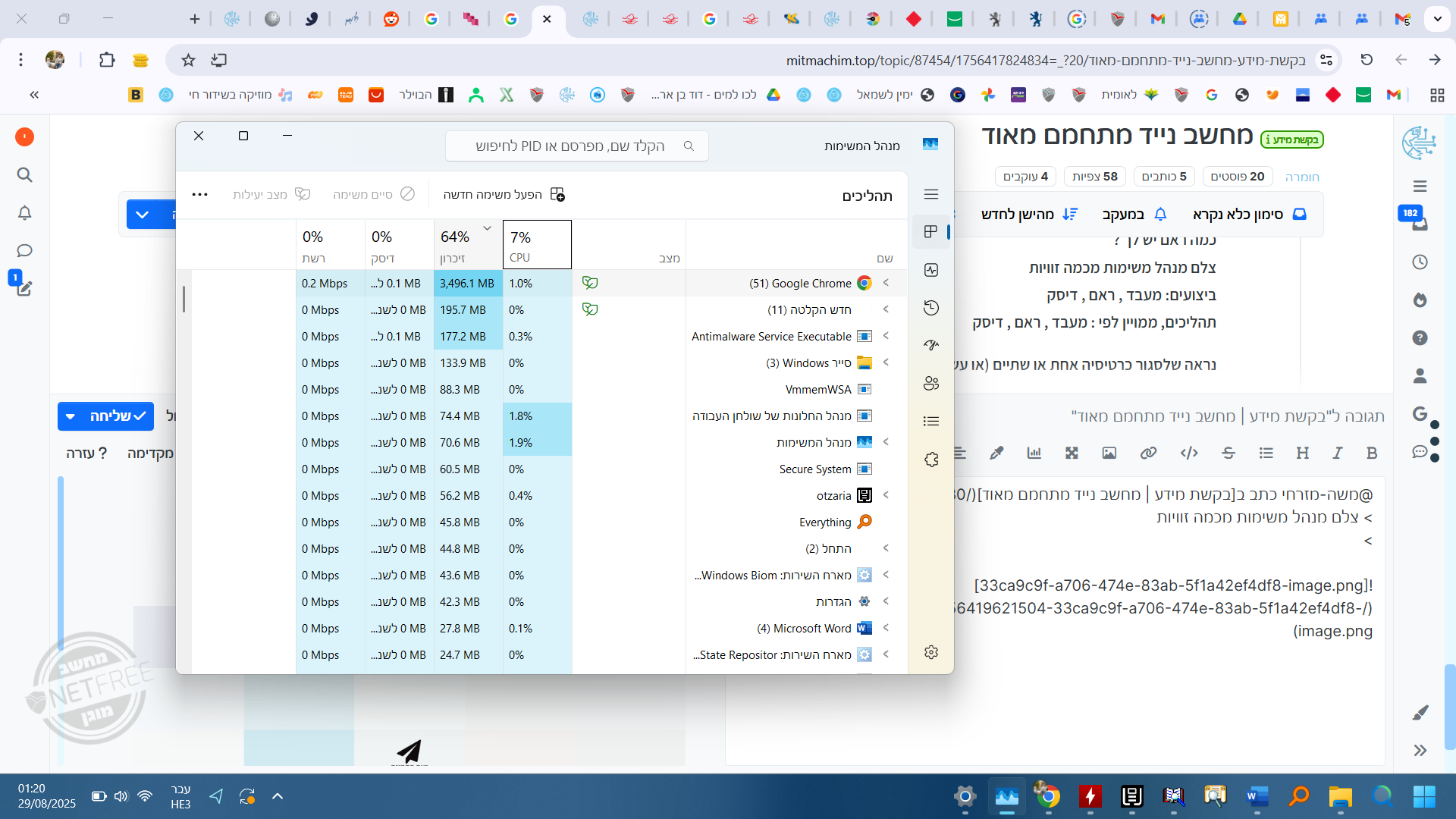

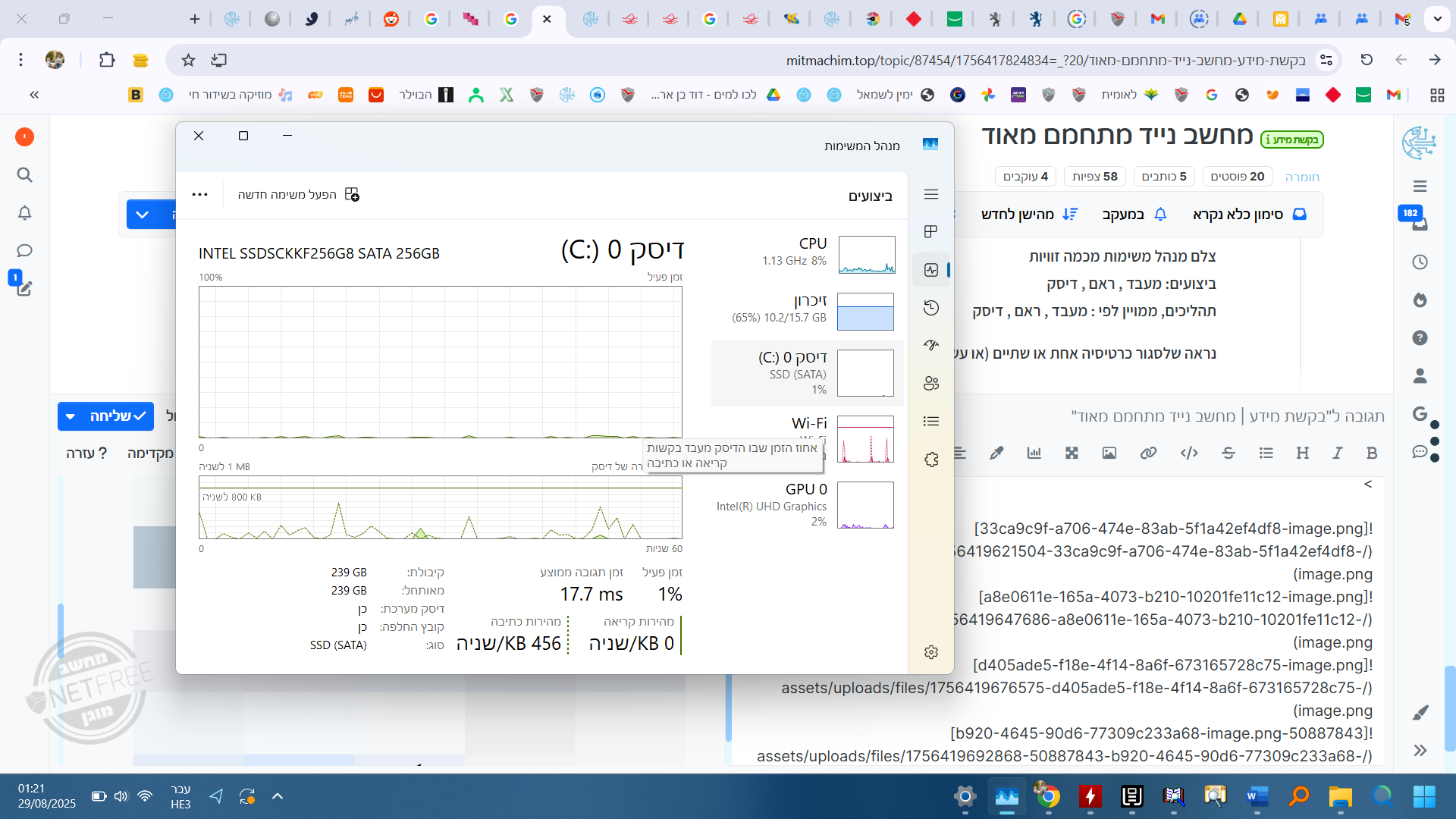

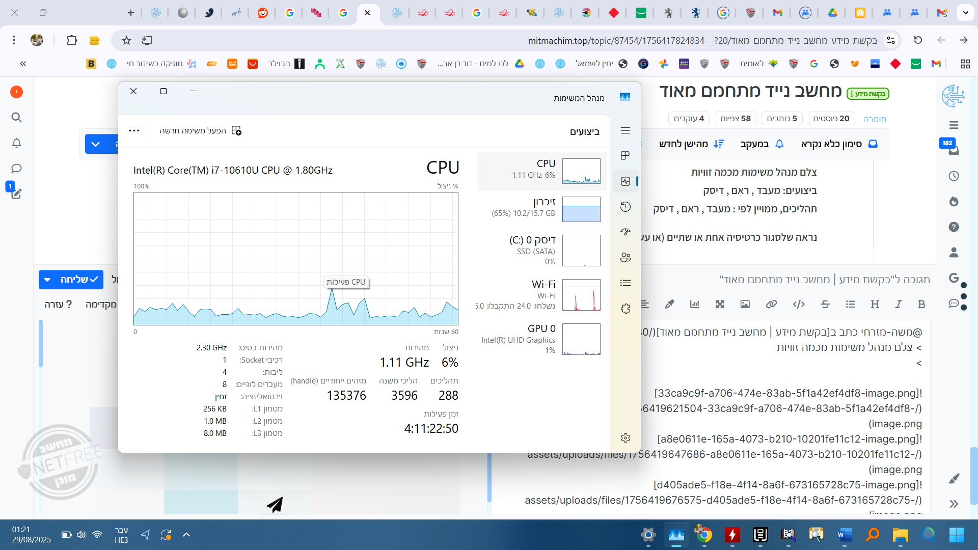

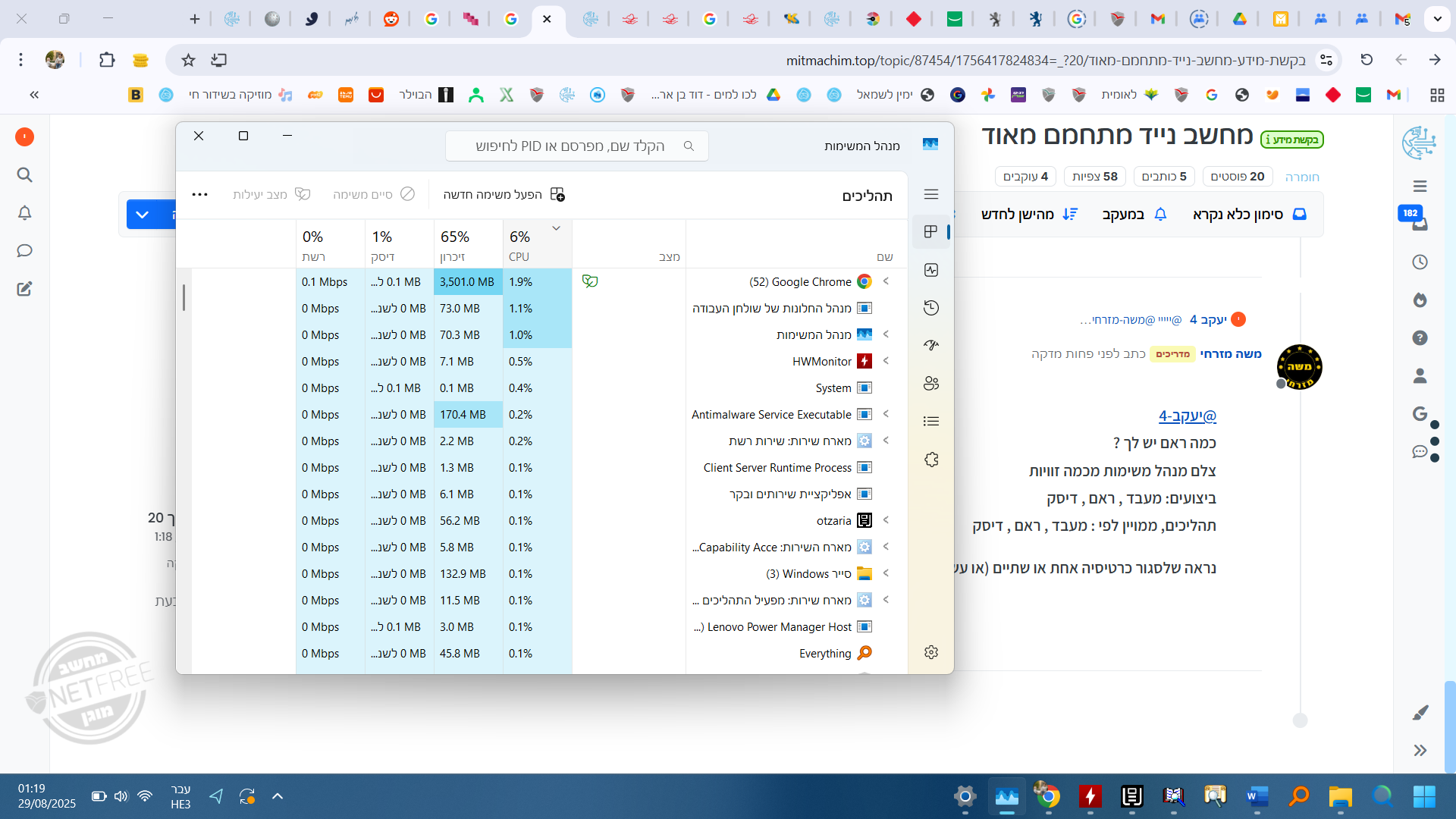

                                          @יעקב-4
                                          כמה ראם יש לך ?
                                          צלם מנהל משימות מכמה זוויות
                                          ביצועים: מעבד , ראם , דיסק
                                          תהליכים, ממויין לפי : מעבד , ראם , דיסק
                                          נראה שלסגור כרטיסיה אחת או שתיים (או עשר) קצת יתרום לשיפור האווירה שם
