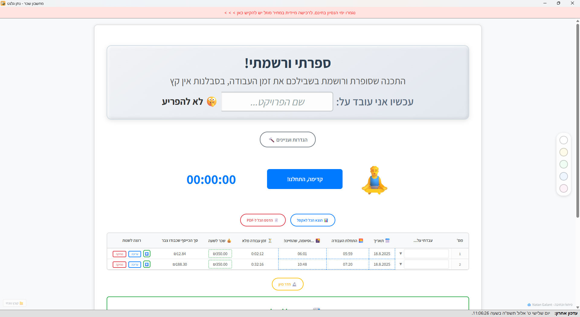

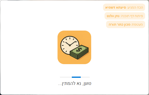

    בניתי תוכנה פשוטה ונוחה ל... ספירת זמן.
    לתעד כניסה ויציאה ומחיר שעת עבודה.
    שיפרתי המוןןןן במשך חודשים. קיבלתי הרבה הערות ועצות טובות - גם והרבה מאוד כאן בפורום! - ובע"ה לאחר שהגרסה הייתה בשלה, ביקשתי ממכון כתר תורה שיהפוך את קובץ ה HTML הגולמי לתכנה להתקנה.
    הבעיה, כדי למכור אותה צריך לדעת שזה עובד, בינתיים 2-3 שניסו דיווחו על בעיות.
    תוכלו בבקשה להתקין אצלכם התוכנה, להתעלם מהאזהרות של האנטי וירוס (זה לא וירוס)
    ולעדכן כאן איך הלך?
    ואם אפשר תצלם כל שלב בתהליך ובשגיאות... בסיידר?
    לאחר ההורדה של הקובץ יש לשנות הסיומת שלו EXE
    ספרתי ורשמתי - התקנה.ZIP
    תודה רבה רבה.

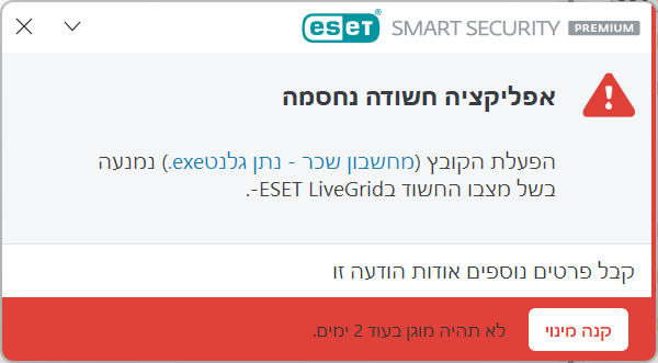

    נשאר החלון פתיחה תקוע כל הזמן ללא יכולת סגירה
      @ברווז-הסגול-החדש כתב בבקשה | תוכלו לנסות להתקין ולדווח איך היה? (תכנה שלי + מכון כתר תורה):
      יש מישהו מכאן שהתקין ועובד לו?
      התקלה של החלון פתיחה עדיין לא הסתדרה כנראה, ואת התוכנה עצמה אני עדיין לא מצליח לשכנע את ESET שהיא בסדר, הוא טוען שיש לו מוניטין חשוד.

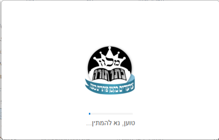

      הר' כתר תורה אומר שאם יש ברקע תוכנית אחרת של המכון (הורדה מיוטיוב או משו) ייתכנו תקלות. מוזר אבל כך דבריו.
      האם פתוח לך ברקע תוכנה אחרת של הרב הנ"ל?

          בפעם הראשונה ההתקנה עדיין לא היתה חסומה, וככה הגעתי לחלון הפתיחה התקוע.
          אח"כ פתחתי את התוכנת התקנה ע"י חילוץ זיפ וניסיתי להפעיל את התוכנה עצמה ללא החללון פתיחה והיא נחסמה ע"י אסט.
          אח"כ ראיתי שאדהכי והכי נחסם גם התוכנת התקנה ע"י אסט.
          ואגב אולי הסיבה שהתוכנה תקועה על החלון פתיחה הוא בגלל החסימה של התוכנה עצמה שהיתה אמורה להיפתח מיד אחריו, אם כי קצת קשה להאמין, ובפרט שלא מסתבר שלכל מי שכתב שנתקע לו יש אסט מעודכן.
            לא אין ברקע כלום ולא היה את התוכנות שלו מעולם

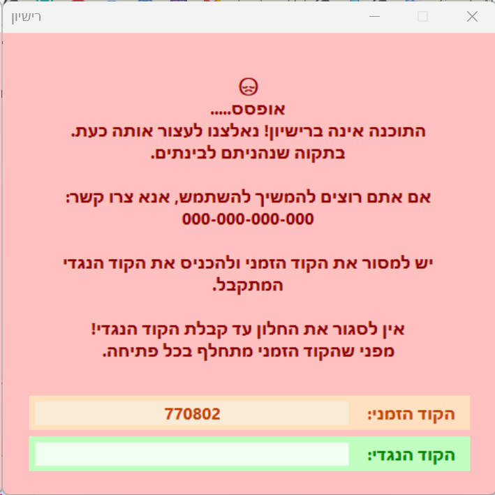

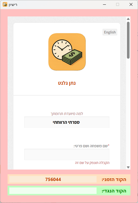

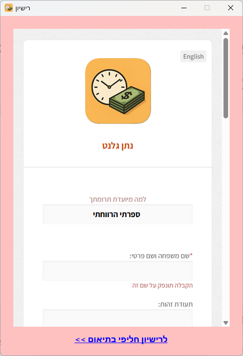

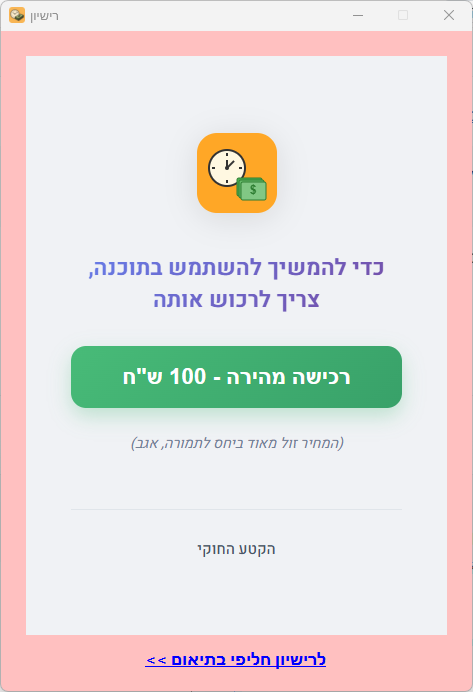

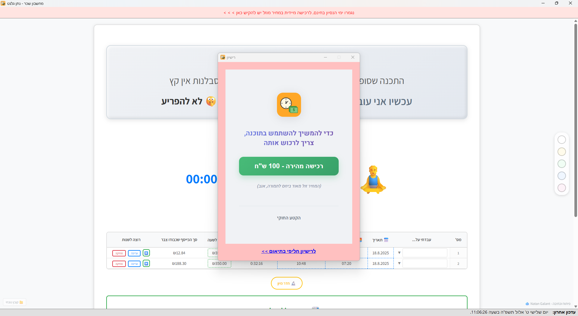

              מורי ורבותי, אני מצטער שרק כעת הגעתי, שמעתי שמועות והייתי צריך לשבת ולחפש את האשכול הזה בנרות.
              ובכן, אנא קחו בחשבון את הדברים הבאים:
              א. התוכנה יושבת על 'אדג', אם אין לכעם אדג' במחשב - זה לא אמור לעבוד.
              ב. התוכנה יושבת על ספריה מפורסמת, לא אני המצאתי אותה, כל באג - יש לנות למייקרוסופט 🙂 , בכל מקרה, יש בה באג שלפעמים כשמשתמשים בתוכנה אחרת שמוטמע בה אותה ספריה - אז תוכנות הבאות אחריה לא יכולים לטעון אותה, לא התברר לי למה, זה לא קשור לתוכנות של כתר תורה, אלא לכל תוכנה בעולם שעשויה להשתמש בספריה הזו, ולכן יכול לקרות שאחד מכם השתמש בתוכנה כזו ולכן זה לא עלה לו.
              ג. ניתן להמיר את זה לספריה מבוססת כרומיום שתשב על כרום, ואז יצטרכו רק להתקין את כרום במחשב, אך נראה לי שיותר נפוץ אדג' אצל כולם מאשר כרום (לא קשור לשימוש, אלא לנפיצות), אבל הסיבה העיקרית שבחרתי לעת עתה באדג' - בגלל שהספריה שלהם שוקלת פחות מ-30 מ"ב, ואילו של כרום שוקל יותר מ-400 מ"ב! וזה כמובן לרעת זמן ההורדה ותפיסת מקום במחשב.
              ד. התוכנה אינה חתומה! ולכן היא מזוהה כוירוס בהורדה ישירות מגוגל, אבל בהעברה כמו דרך אנידסק וכדו' זה עובר בד"כ, מי שיש לו אופציה לחתום - שיחתום, אם לא - יש להחריג, אני חושב לחתום את התוכנה בכל זאת, אבל לא בחתימה הרגילה שלי אלא בחתימה חליפית, מסיבות שמורות עימדי, אך כרגע זה לא חתום כלל, אז קחו בחשבון.
              כל מי שרוצה עזרה בהתקנת התוכנה - שיפנה אליי - אשמח לעשות שליטה מרחוק ולהתקין לכל מאן דבעי בלי נדר בזמן בקרוב בלבד!
              אצלי הלכ נפתח כרגיל, (חוץ מאם פתוח לי תוכנה שכבר יש בה את הספריה הנ"ל וכאמור), להלן צילומי מסך:

                זה נראה כאילו מישהו ממש דיווח על זה כחשוד, אולי מישהו שזה חסם לו את כל המסך של המחשב כי הוא לא הצליח לעצור את התוכנה.
                מאיפה הבאת את זה שאי אפשר להפעיל פעמיים WEBVIEW באותו מחשב?
                למה טרחת לכתוב לו את כל התוכנה ולא עשית המרה פשוטה?

                  שאלות יפות.

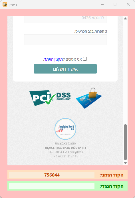

                  א. אין לקובץ חתימה, ולא הוא ב"מצב חשוד", איך לדעתך ניתן לדווח על קובץ? לפי האש? (זה גם נכון, אבל למה להגיע רחוק כל כך כשאנחנו יודעים מה הוא רוצה?).
                  ב. מבדיקות רבות שערכתי מן הסתם, או משאלת חלום מה יכול להיות.
                  ג. כיון שצריך כאן הרבה מאד פרמטרים, ראשית המרה רגילה לא תומכת כלל בעיצוב HTML מלא, ממש ממש לא! אם זה נראה לך שכן אתה כנראה משתמש בהמרות מבוססות רכיבי מערכת כגון פייתון, מה שאין כמעט לשום בריה במחשב (אפשר להטמיע התקנה של זה באופן שקט, ואז ההתקנה תקח זמן רב ותעבוד רק למי שיש לו אינטרנט מהיר ולא חסום).
                  אם אתה רוצה פרמטרים נוספים, הנה:
                  • איך לדעתך אפשר לחסום "מקור הדף"?
                  • ואיך לדעתך ניתן לקלוט את הצלחת התשלום?
                  • ואיך לדעתך ניתן לבצע שמירת קבצים כמו יצוא אקסל וPDF ללא דף הורדות מפותח?
                  יש כמובן עוד הרבה השקעה וחישוב בכל התוכנה הזו, זה לא תוכנה חובבנית, לאחר שפיתחתי הרבה תוכנות-מבוססות-גלישת-אתרים, בכמה סוגי פלטפורמות, ודי חקרתי את תחום סוג הפיתוח הזה מן הסתם, עדין עבדתי על תוכנה זו אולי יותר מ-7 שעות כמדומני, תנסה לחשוב למה, וכך אתה עשוי להבין אולי למה היו לי את השיקולים שלי.

                    @es0583292679 כתב בבקשה | תוכלו לנסות להתקין ולדווח איך היה? (תכנה שלי + מכון כתר תורה):
                    אני כל יום משתמש ב3 תוכנות בלי חתימה, אין לאסט שום בעיה עם זה, וגם את התוכנה הזו בהתחלה הוא אפשר לי להפעיל, ופתאום הוא נלחץ ממנה ולא נותן לי להשתמש בלי שום אפשרות להחרגה או אפילו הפסקת הגנה.

                      זה מפני שזה חתום ברמה מקומית בדרגת מפתח, או שאתה פיתחת או שסדרת את זה, זה הסדרה בסיסית, אחרת כל מי שינסה לפתח תוכנה - היא תמחק בין היצוא לבדיקה... שלא לדבר עד החתימה עצמה אחרי הבדיקה, אז כל המפתחים צריכים להשבית את האנטיוירוס?
                      גם על כך כתבתי בעבר כמה מאמרים, והענין פשוט, ובכל מקרה, האם יש לך צד שאיסט לא יחסום תוכנה לא חתומה?... אין כמעט שום אנטיוירוס שלא יחסום זאת, צריך לפחות את החתימה הזמנית של המפתח המקומי.

                              חתמתי את הקובץ "מחשבון שכר - נתן גלנט.exe" ובאמת עכשיו אסט נתן להפעיל אותו.
                              הפעלה של הקובץ "ספרתי ורשמתי.exe" עדיין תוקעת את החלון שלו על המסך עד להריגת התהליך.
                              ובהפעלה של הקובץ "מחשבון שכר - נתן גלנט.exe" מופיעים החלונות הבאים, כמדומני זה לא המהלך התקין, בחלון של הרישיון מופיע צור קשר עם 000000000
                              es0583292679E תגובה 1 תגובה אחרונה

                                    #37
                                    @es0583292679
                                    עכשיו לפתע אסט החליט להעביר להסגר את כל הקבצים הלא חתומים.
                                    החלטתי לבדוק ידנית את החתומים והוא טוען שיש בהם את הבעיה הבאה:
                                    מחשבון שכר - נתן גלנט.exe - משתנה של Generik.KJORBLG סוס טרויאני
                                      @es0583292679
                                      es0583292679E מנותק
                                      es0583292679E מנותק
                                      es0583292679
