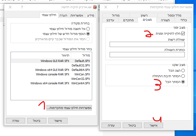

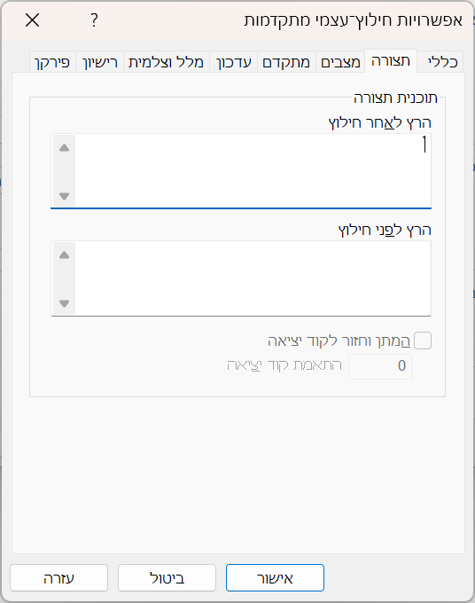

                          מה הכוונה את עצמה? את הקובץ EXE הדחוס? או את הקבצים המחולצים?
                          • pcinfogmachP pcinfogmach
                            @מתכנת-חובב כתב בבירור | החתמה וקימפול קבצי יישום:
                            @pcinfogmach גם אם יש צורך למחוק אתה יכול להגדיר בקוד שימחק
                            פקודה של 2 שורות מקסימום
                            אולי תסביר קצת יותר מה כוונתך???
                            קוד איפה?
                            ואיך בדיוק אתה מגדיר שתוכנה תמחק את עצמה?
                            ייייי
                            @pcinfogmach
