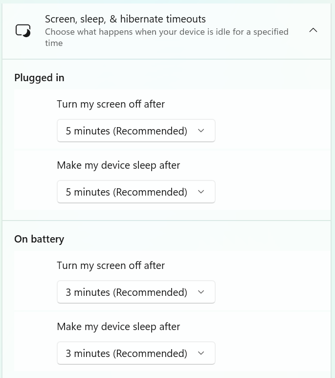

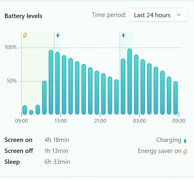

              זה ההגדרות שיש לנו לשינה. המחשב באנגלית לא בטוח שהגענו למקום הנכון להגדרות.
              וזה מה שכוב על הבטריה. האם זה אומר משהו? (השעות הם בשעון ארהב)
              • נ נעמי בת עמי

                @נעמי-בת-עמי כתב בבעיה | מחשב נייד - בטריה נגמרת. וקשיים בהגדרות שינה:
                תשלחו לי למייל שכתבתי למעלה
