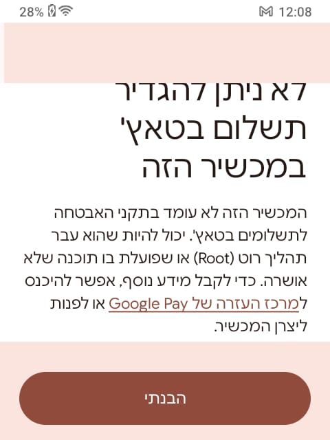

    שלום וברכה,
    אשמח לעזרה מדוע גוגל וולט לא נותן להוסיף כרטיסי אשראי.
    מעלה צילום מסך של מה שהוא כתב:

      @1nhs00 כתוב ברור מאוד מה הסיבה
      יש לך רוט

        1nhs00
        @שאול-208
        אוקיי, ואיך אני מסדר את זה?
        יש מדריך באתר אבל הוא לא מוביל לשום מקום

          @1nhs00 אתה רוצה לבטל את הרוט? או שאתה רוצה להתקין את האפליקציה ושתעבוד עם הרוט?
          שלח קישור של המדריך שאתה מדבר עליו

              המכשיר עבר עריכה של הקושחה המקורית (כמו כל המכשירים מהדגם הזה...) ולכן הוא מציג את השגיאה, גם אם תבטל את הרוט לא בטוח שיעזור בכלל.

                כמדומני שיש בלום אפליקציה שבאה בגירסה איתו להסתרת רוט מאפליקציות לבחירתך
                עיין כאן
                (באם זה קשור, יוכל @1nhs00 , לסדר באמצעות הסתרה, לא התנסיתי...)

                  @מישהו12 כתב בעזרה | בירור | הWALLET במכשיר LOM S9:
                  הסתרת רוט עשויה לעבוד, לא ניסיתי.

                    @מישהו12 לא עובד כרגע
                    מנסים לתקן את זה
                    גם במקורית שלו בלי רוט זה לא עובד

                      לא יעבוד יש כאן כמה בעיות
                      א. רוט
                      ב. מסך קטן
                      ג. Play integrity

                          1nhs00
                          @10110000
                          מוזר כי זה הגיע עם גוגל וולט כבר על המכשיר.
                          בכל מקרה באפליקציה של "מסתיר רוט" לא מופיעה האפשרות להסתיר מוולט, מהרבה אפליקציות אחרות כן אבל לא וולט.

                            @1nhs00 כתב בעזרה | בירור | הWALLET במכשיר LOM S9:
                            כחלק מהאפליקציות המובנות במכשיר או סתם?
                            בקיצור, יש לך אפשרות להסיר אותו או לא?

                              @שאול-208 מגיע מובנה בלי אפשרות להסרה
                              @1nhs00 גם עם ההסתרת רוט המובנית ב magisk זה לא עובד
                              וגם מחקתי את הארנק מהסיסטם וזה לא עזר
