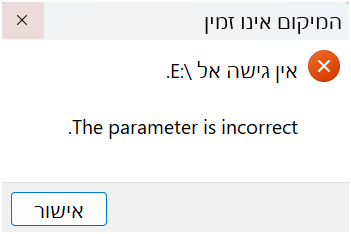

    @I-believe כתב בבעיה | כונן חיצוני Silicon Power נתקע ולא מגיב:
    יש לי כונן קשיח חיצוני של Silicon Power בנפח 1 טרה
    לא נראה לי
    ביום האחרון המצב החמיר
    זה מה שקורה כשממשיכים להתעלל בכונן מקרטע
      או שזהו מצב שמחייב פנייה ישירה למישהו מקצועי?
      לכאורה כן
      או שתקלות מסוג זה הן סוף הדרך עבורו?
      לרוב כן
      המלצה לכונן אמין לעתיד
      רק גיבויים גיבויים ועוד פעם גיבויים

                אוקי, תודה על העמדת הדברים על דיוקן, האם הכונן הזה נחשב למשהו טוב?
                  איך מישהו יכול לענות לך כשרואים רק פלסטיקה גומיות
                  אם יש לך בפנים ST1000LMxxx אז זה כונן זבל
                  ואם יש לך בפנים....
                    מפוזר בכמה דיסק און קי
                    מה מה?
                    תתחיל מהר לגבות את החומר
                    דיסק או קי?
                    לא נחשב גיבוי בכלל
                    עדיף שתתחיל לחשוב במונחים של
                    backup rule 3-2-1
                              הכונן שהשתמשתי בו עד עכשיו וכעת נתקע, היה כונן לגיבוי, הוא ישב בקופסה בבית, וכמעט ולא נגעתי בו, רק בערך פעם בחודש כדי לגבות, ובכל זאת קרה לו מה שקרה.
                              זה לא קורה הרבה והמקרה החד פעמי הזה הוא יוצא מן הכלל
                              כמובן שיש גם סדרות של דיסקים גרועים כמו הסדרה שציין משחזר מידע ודיסקים כאלו נוטים להיפגם בקלות
                              העניין הוא שכשאתה קונה דיסקים "ארוזים" כאלו קשה לדעת איזה דיסק יש בפנים אז הנה המלצה שאני יכול לתת
                              אל תקנה דיסקים שיתכן שהם של חברת seagate (שאותה משחזר מידע שונא כי היא מביאה לו הרבה פרנסה) והאופציה היחידה לוודא את זה לדעתי זה לקנות כונן שנארז על ידי WD אבל כדאי לך לחכות לראות את @משחזר-מידע יסכים עם העצה הזאת
                              ובכל אופן מהסיבה שכתבתי למעלה לאורך זמן ולגיבוי אני חושב ש HDD עדיף ואין סיבה להשקיע ב SSD היקר וברגע שה HDD מתחיל לעשות בעיות לגבות אותו לכונן אחר מיידית או למסור למעבדת שחזור
