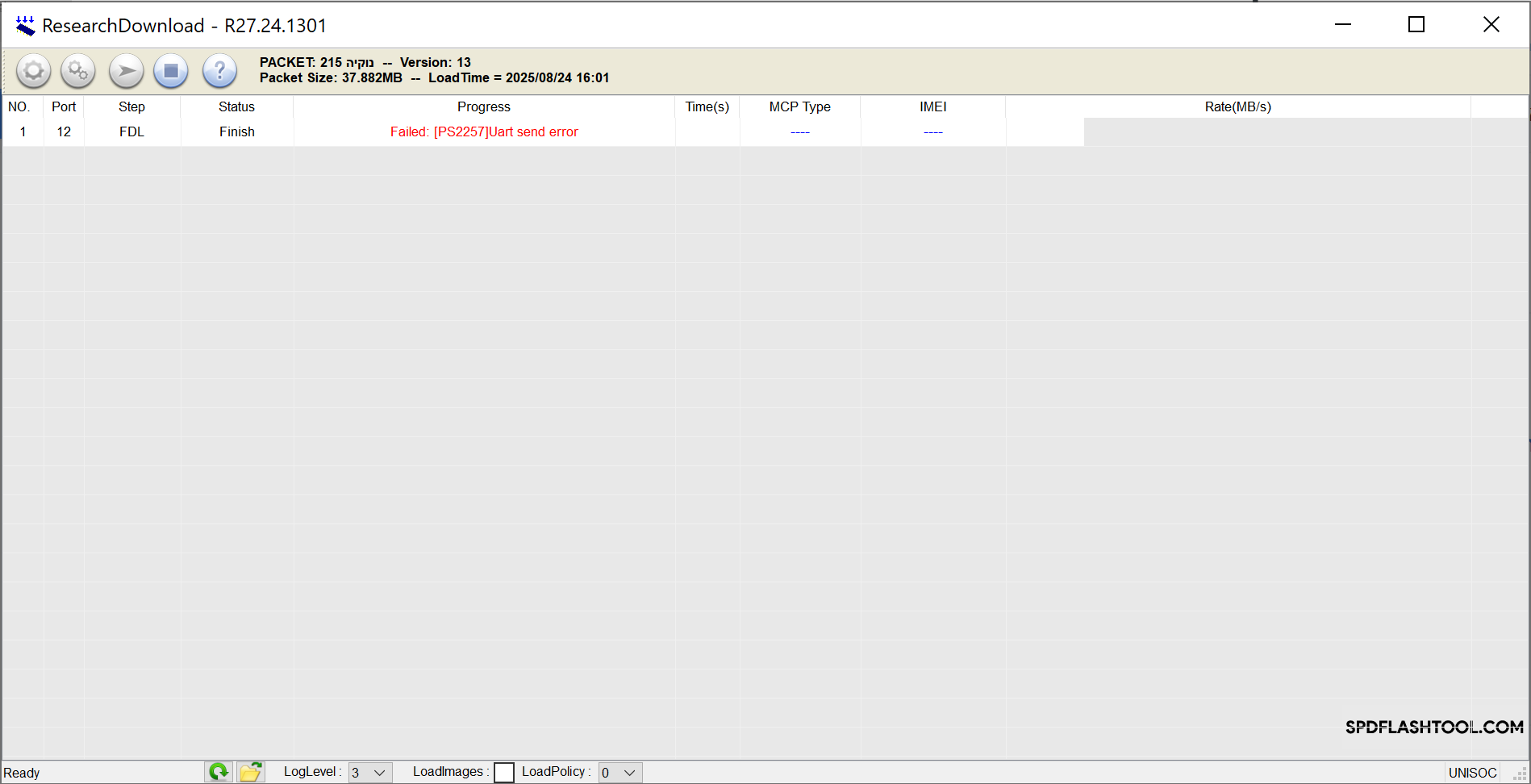

        @שניאור-שמח עכשיו מופיע ההודעה הזאת d4f110ad-1bed-4009-8bd0-7f7b93890170-image.png
        שניאור שמחש א 2 תגובות תגובה אחרונה
        • כ כוכב בודד
          @כוכב-בודד לא יודע

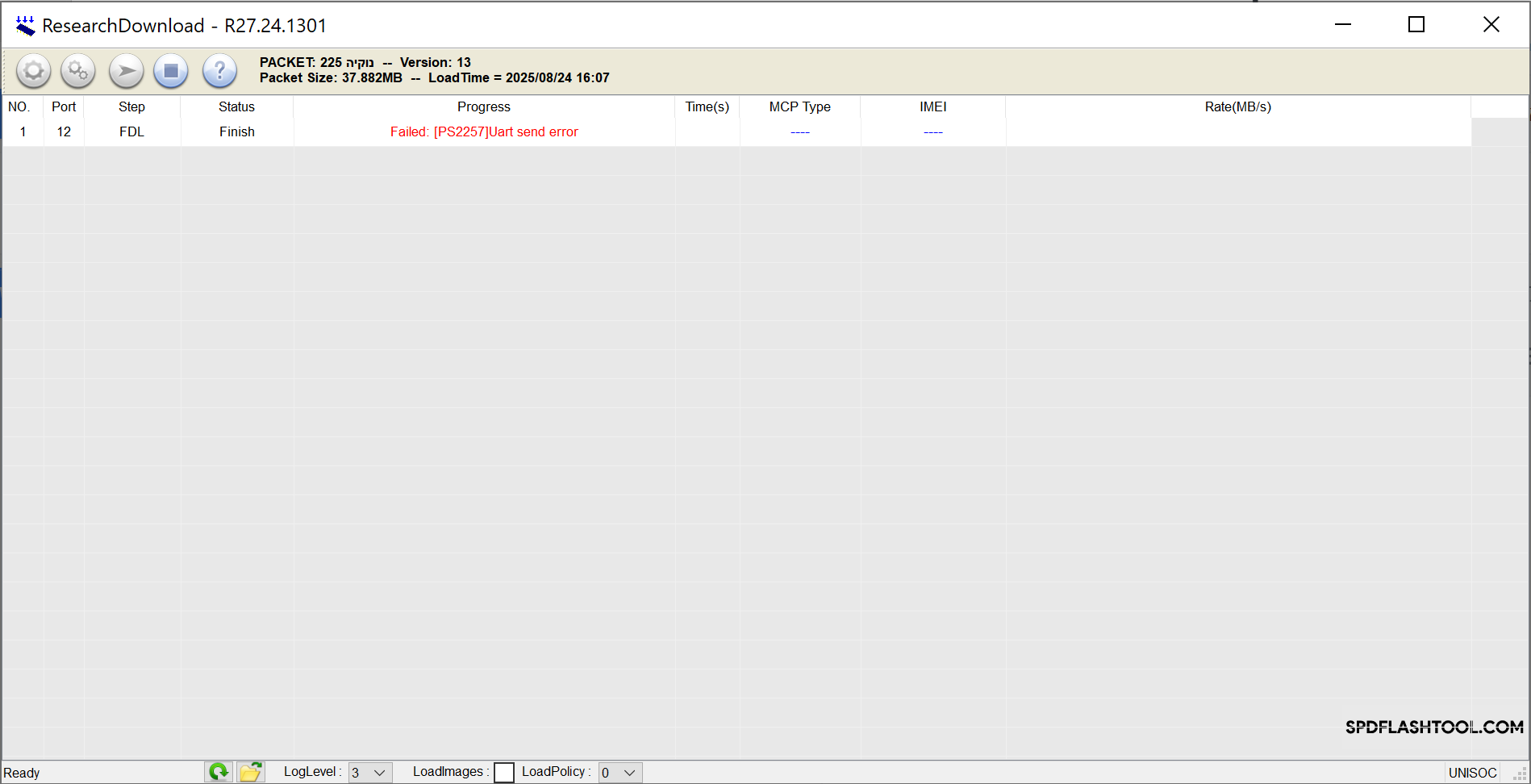

                  @אלי-TZA קראתי את המדריך, ניסית לצרוב גירסא של 225, אני לא מבין את הודעת השגיאה שמופיעה בתוכנה אבל נראה שהבעיה אחרת 2a6c8fd2-0497-4fa3-9d97-050dcf3f170a-image.png
                  • כ כוכב בודד
                    אלי TZA
                    @כוכב-בודד תוציא סוללה תחזיר ונסה שוב
                    כ תגובה 1 תגובה אחרונה

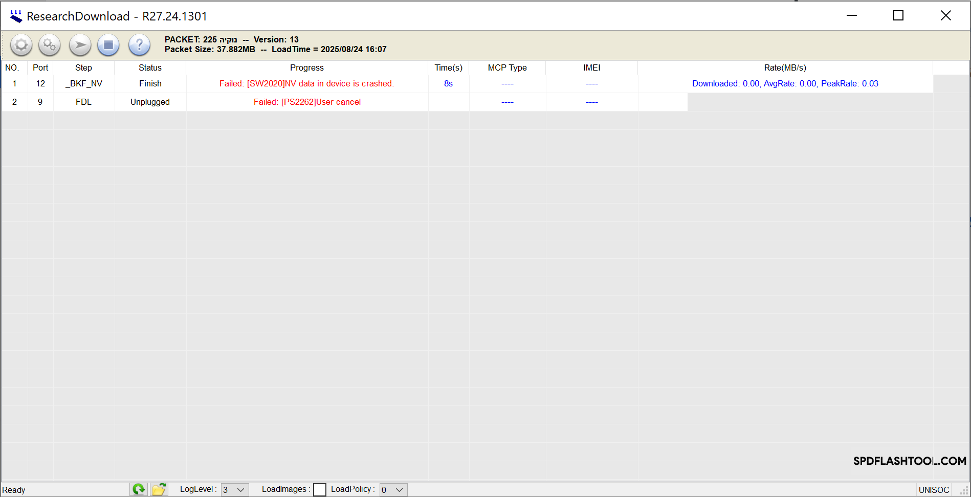

                      @אלי-TZA תודה על הנסיונות לעזור, אבל עדיין לא נפתר 53de44b2-0ce8-4866-a583-ce81fd215d73-image.png
                      • כ כוכב בודד
                        אלי TZA
                        @כוכב-בודד עשית כל מה שאמרתי? לדוגמה כבל איכותי
