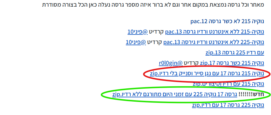

                        @שלוםפ האדום? או הירוק?
                        שלוםפש תגובה 1 תגובה אחרונה
                        • 25802 2580
                          שלוםפש מנותק
                          שלוםפש מנותק
                          שלוםפ
                          @2580 שתיהם טובים.
