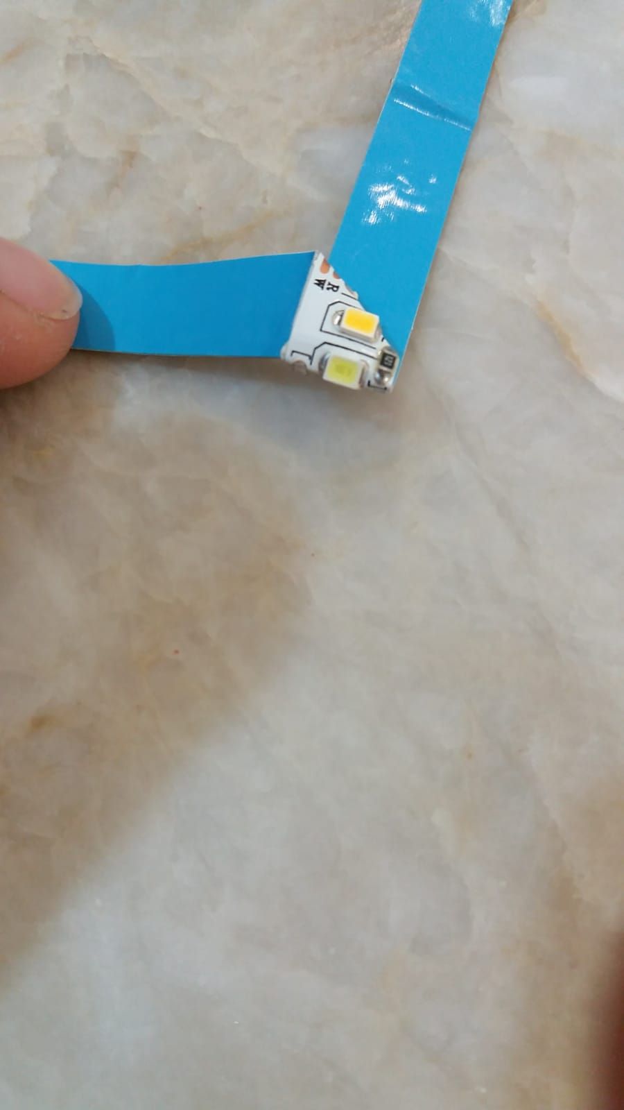

      קניתי אבל זה נראה ככה:
      dc2b9d51-768c-44f7-8a21-e4c57aab0bb5-תמונה של WhatsApp‏ 2025-10-10 בשעה 13.44.15_aa647cef.jpg
      אני טועה במשהו?

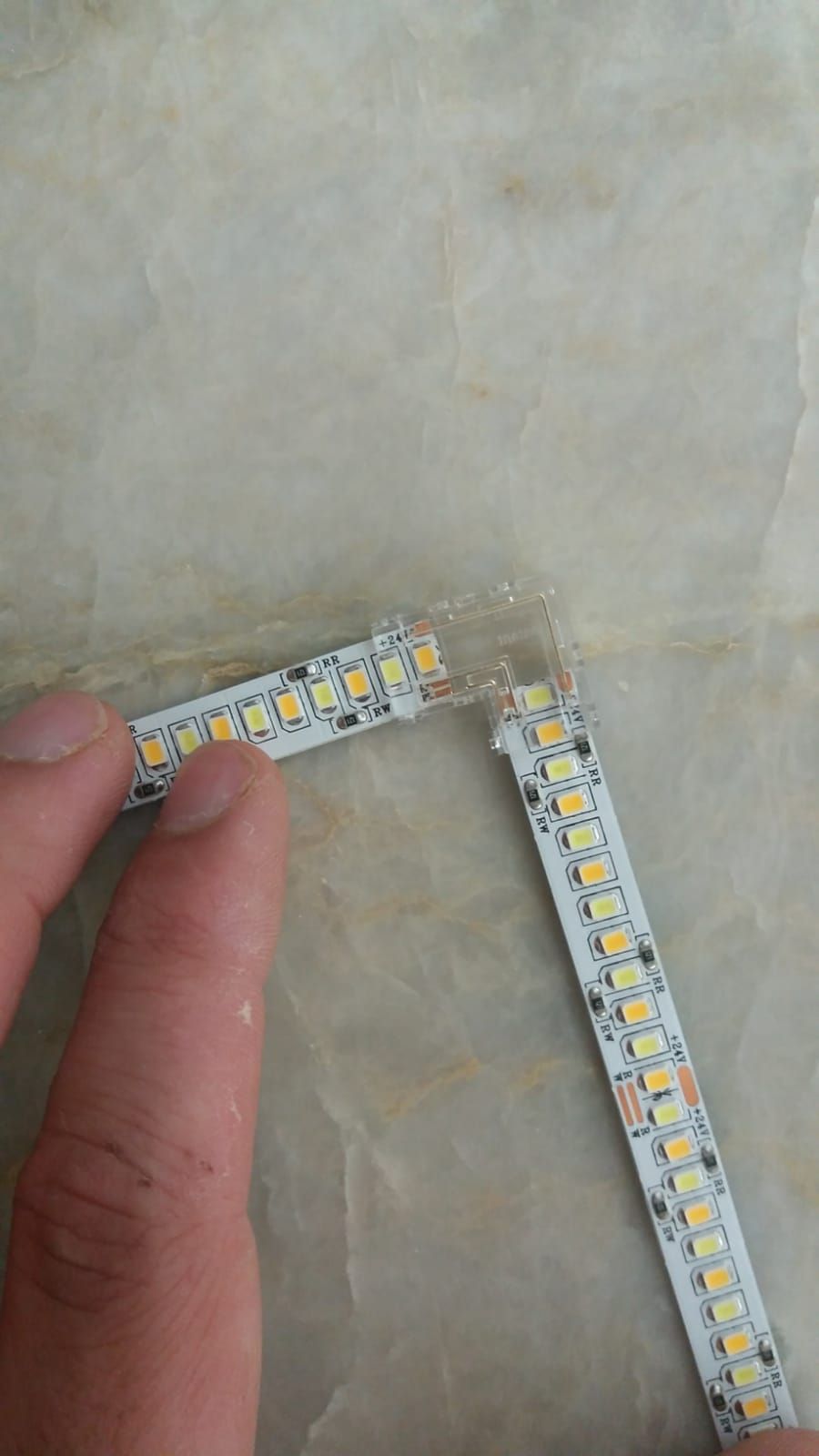

        נראה לי שמה שקנית מיועד ללד COB
        מצורף תמונה- 1.avif
        והלד שלך הוא SMD!!
        כך שאני ממש לא בטוח שזה מתאים!
        אם זה יעבוד לך תעדכן.

          @מישהו-טוב-מאד נכון! אבל שאלתי את המוכר קודם והוא טען שזה מתאים גם לSMD
          בפועל זה לא באמת מתאים...
          רק שאני לא מבין מה ההבדל, הרי גם בCOB יש מקום של חיבור וא"א לחבר בכל מקום, אז מה ההבדל?
          ניסיתי לחפש כזה מותאם לSMD ולא הצלחתי למצוא, מה הסיבה?

            מישהו טוב מאד
            @aiib
            העובי תואם?
            A תגובה 1 תגובה אחרונה

              aiib
              @מישהו-טוב-מאד כתב בבקשת מידע | כמה שאלות לגבי סרטי לד:
              @aiib
              העובי תואם?
              כן, רק מקום החיבור של החשמל לא תואם.

                מישהו טוב מאד
                @aiib
                בתמונה שהעלית זה נראה שזה לא נכנס

                  aiib
                  @aiib
                  הוא יכול להיכנס פנימה, הכנסתי אותו עד מיקום החיבור של החשמל.

                    מישהו טוב מאד
                    #33
                    @aiib
                    תוכל להעלות תמונה אולי יוכלו לעזור לך!

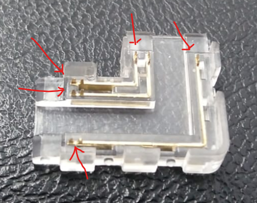

                      aiib
                      #34
                      @aiib
                      המיקום של החיבורי חשמל מסומן בחיצים.
                      אם אני מכניס את הפסים עד הסוף מיקום החיבור לא תואם לסרט
