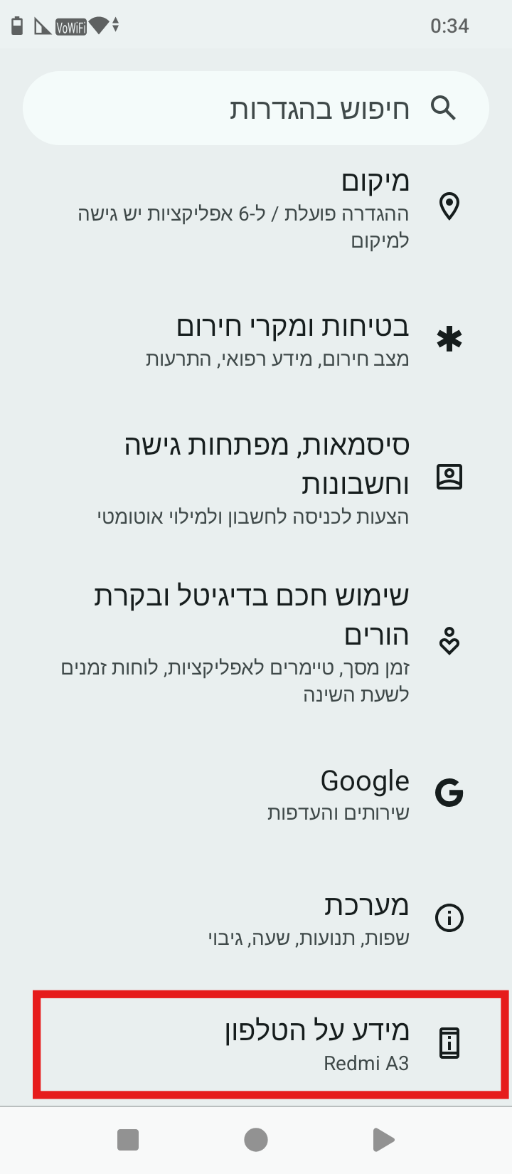

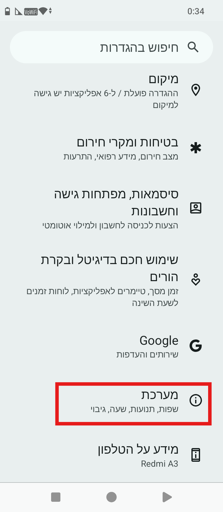

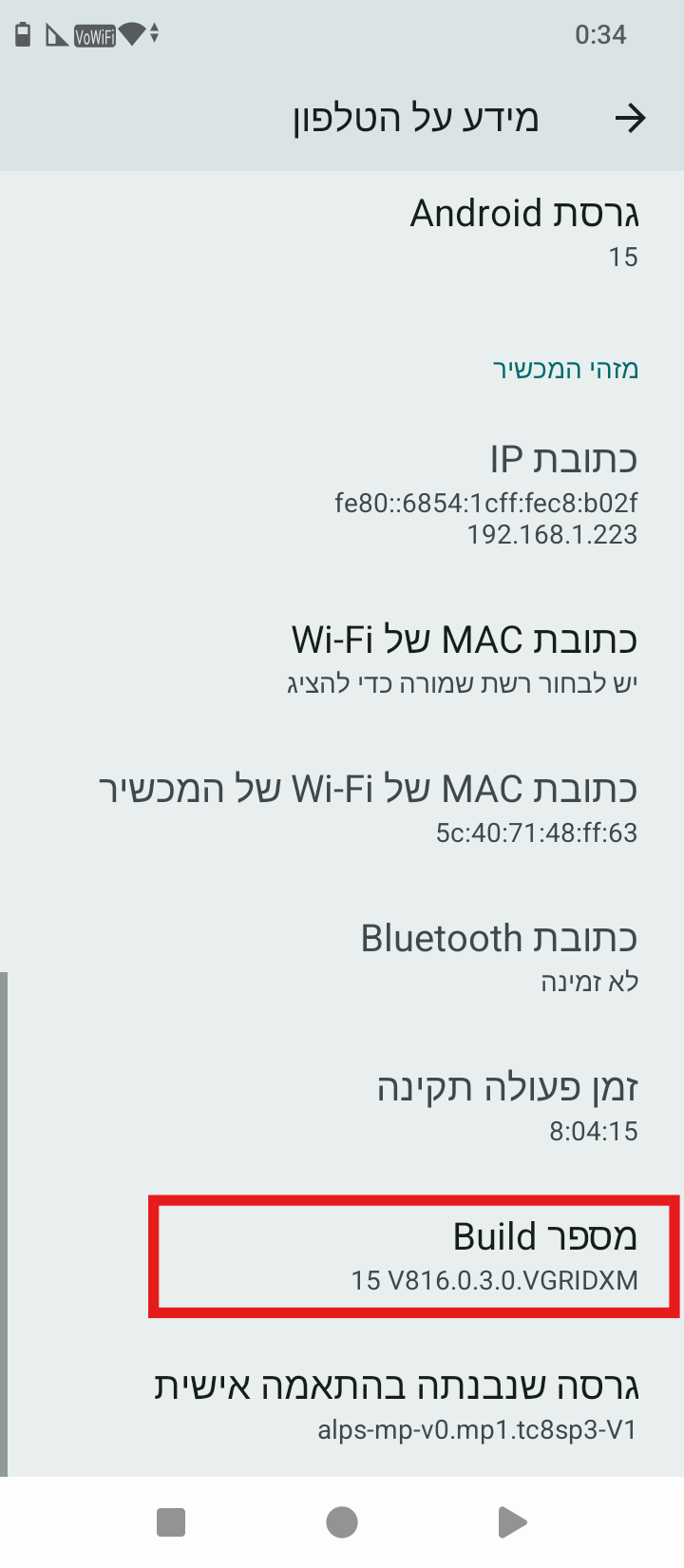

    אקדים ואומר שזה עשוי להיות מבלבל, אך אל חשש, בסוף זה מצליח.
    מדריך זה מבוסס על המדריך של @שניאור-שמח שפירסם כאן ויישר כוחו.
    רלוונטי עבור אלו המעוניינים להתקין את קיידרואיד או את איי בלוק וכדו' ואין להם אפשרות מתן הרשאת ניהול דרך המחשב, כגון מערכות מולטימדיה או סתם ככה מי שאין לו מחשב..
    שימו לב, עובד רק במכשירים התומכים בניפוי אלחוטי
    1. נתחיל בהתקנת האפליקציה הרלוונטית לנו על המכשיר (קיידרואיד/איי בלוק וכו' - אני הדגמתי על איי בלוק).
    2. יש להתחבר לרשת וויפיי, לכאורה אמור לעבוד גם בהתחברות למדפסת...

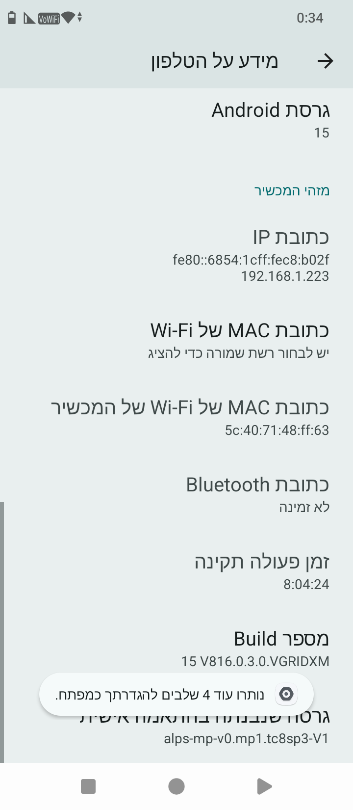

    3. ניכנס להגדרות>מידע על הטלפון, נגלול למספר build ונלחץ עליו ברצף עד שתופיע הודעה "הוגדרת כמפתח" (מיקום אפשרויות למפתחים עשוי להשתנות בחלק מהמכשירים עיינו כאן).

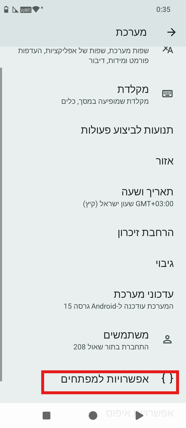

    4. נחזור אחורה בהגדרות וניכנס למערכת>אפשרויות למפתחים.

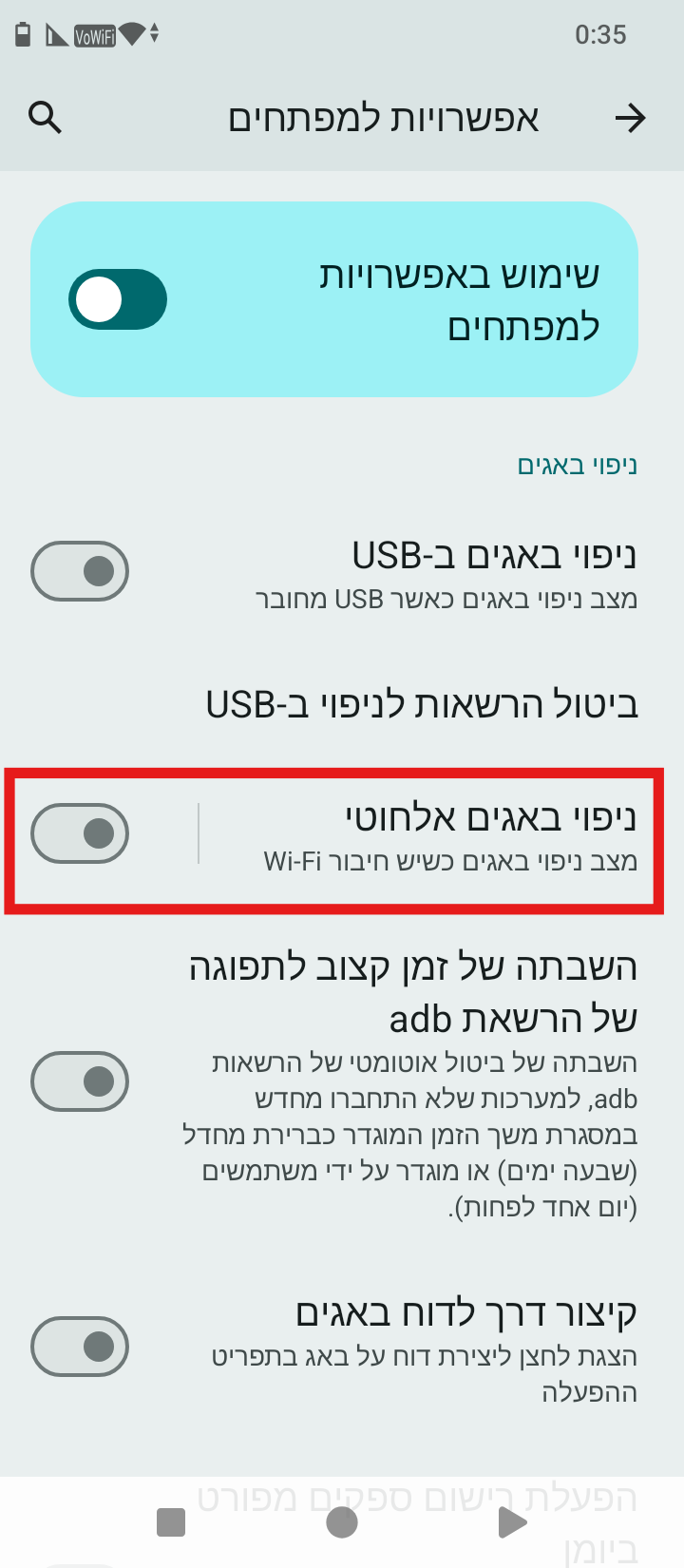

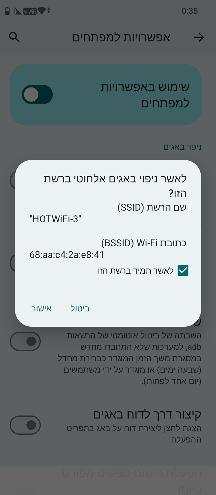

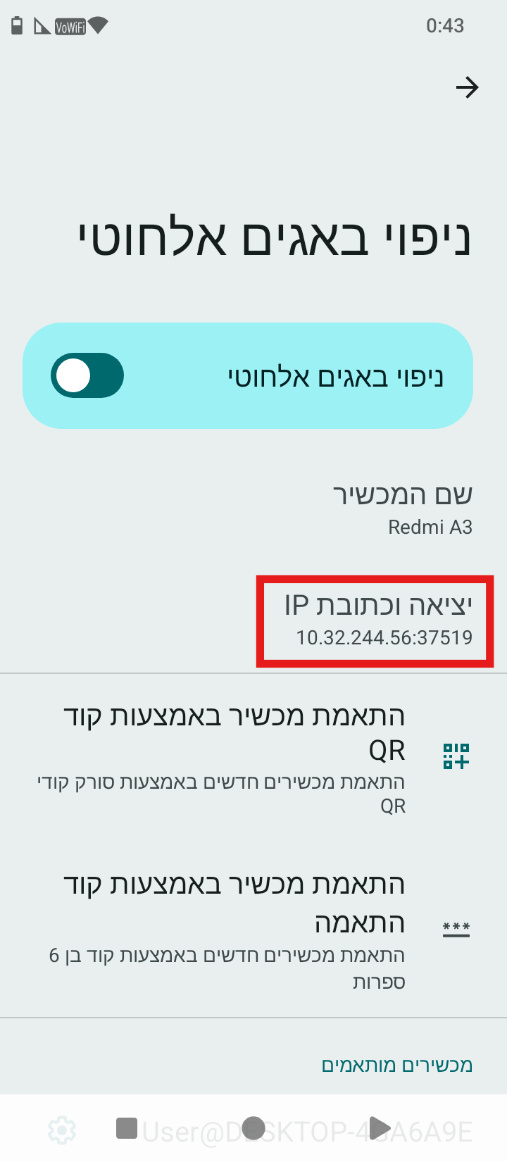

    5. נגלול לניפוי באגים אלחוטי, נפעיל אותו, ונאשר תמיד ברשת זו.
    6. נלחץ שוב על ניפוי באגים אלחוטי וניכנס להגדרות הניפוי האלחוטי.
    תמונות של התהליך עד כאן בספוילר.

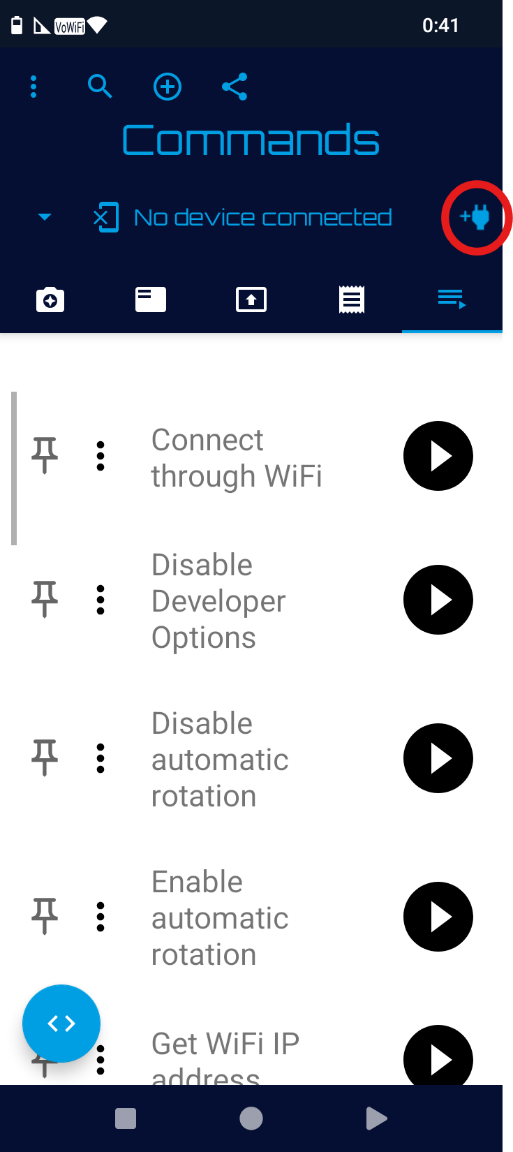

    8. נתקין את אפליקציית hackendebug.apk.
    9. נלחץ על AGREE כדי לאשר את התנאים.
    10. יפתח לנו מסך הבית של האפליקציה.
    11. נלחץ על סימון הטעינה שלידו יש את הסימן + יפתח לנו מסך לחיבור מכשיר.

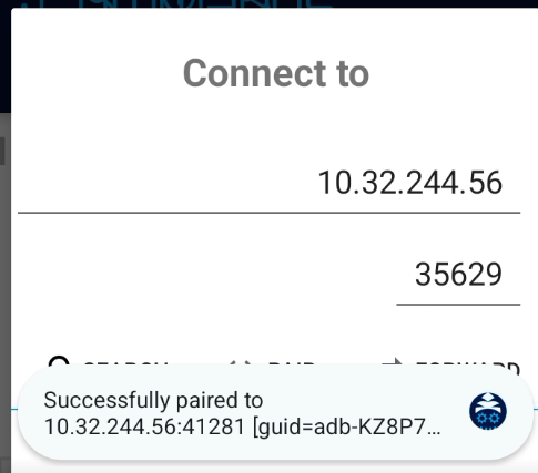

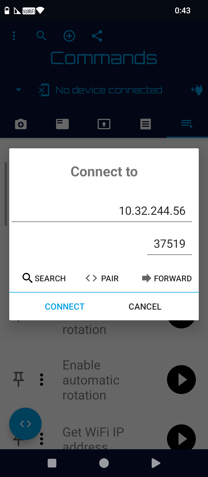

    1. מכאן זה משתנה בין מכשיר למכשיר, בחלק מהמכשירים זה יזהה אוטומטית מה כתובת ה IP של המכשיר ומה מספר היציאה, פשוט תחכו כמה שניות וזה יזהה אוטומטית את זה, תלחצו על CONNECT ותעברו לשלב 17 אם יש חיבור.
    2. בחלק (אם לא רוב) המכשירים זה לא יעבוד, ואנחנו פשוט נלך לאפשרויות למפתחים>ניפוי באגים אלחוטי ונעתיק את כתובת היציאה וכתובת ה IP לשורות המתאימות כאן
      ונלחץ על CONNECT.
      אמורה לקפוץ הודעה כזו:

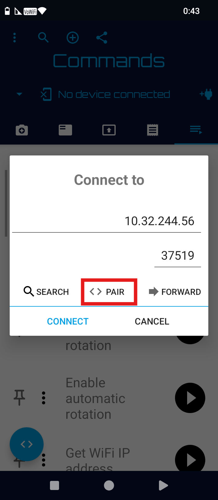

    3. אם עדיין החיבור לא מצליח, וקופצת הודעה כזו:
      ניגש לאפשרות נוספת שהיא חיבור באמצעות קוד התאמה,
      נלחץ על PAIR ב hackendebug

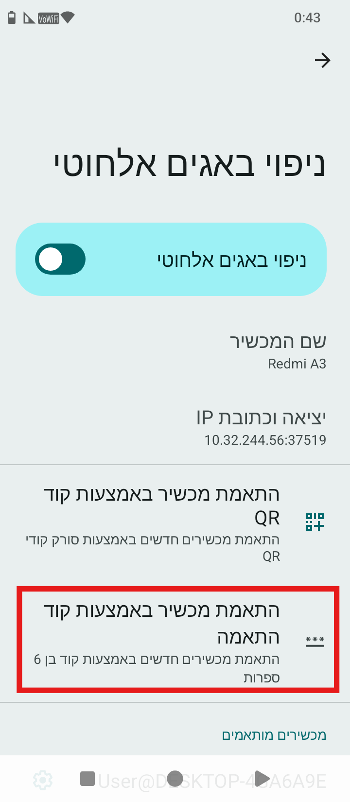

      וניכנס בהגדרות ניפוי אלחוטי להתאמת מכשיר באמצעות קוד התאמה
      נעתיק את כתובת ה IP, כתובת היציאה, וקוד ההתאמה לשורות המתאימות, ונלחץ על CONNECT'
      במידה ומופיעה הודעת ההצלחה ניתן לדלג לשלב 17.
