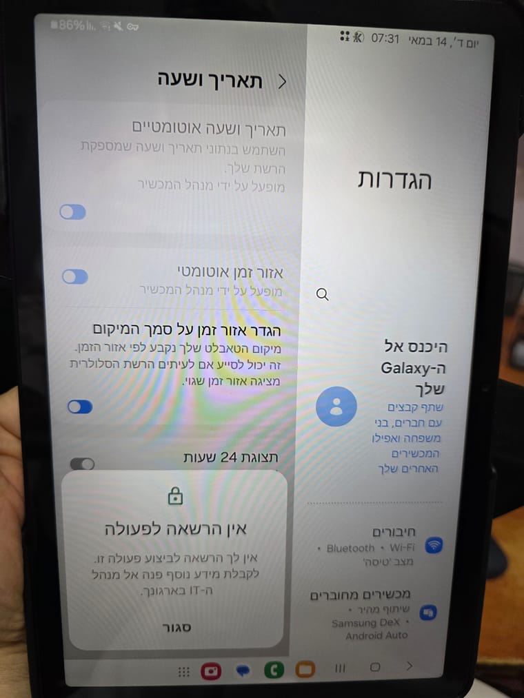

                      MOSHES
                      אני הגדרתי על מסלול כשר בלי אינטרנט בכלל
                      יש לי את הסיסמה, אך אני לא רואה אופציה לשינוי שיוכל להתעדכן
                      ניסיתי לשנות למסלול אחר אבל זה לא מעדכן את התאריך והשעה

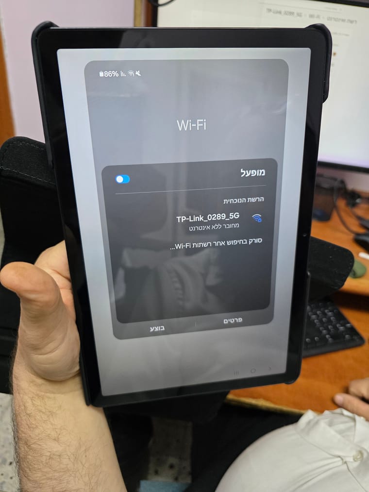

                          MOSHES
                          אין לי סים, אני מחבר את זה דרך הווי פי לרשת הביתית, והוא כותב "מחובר, ללא אינטרנט"

                                    MOSHES
                                    תודה גדולה על המענה המיידי והרצון לעזרה, שיהיה לך זכות ליום הדין
