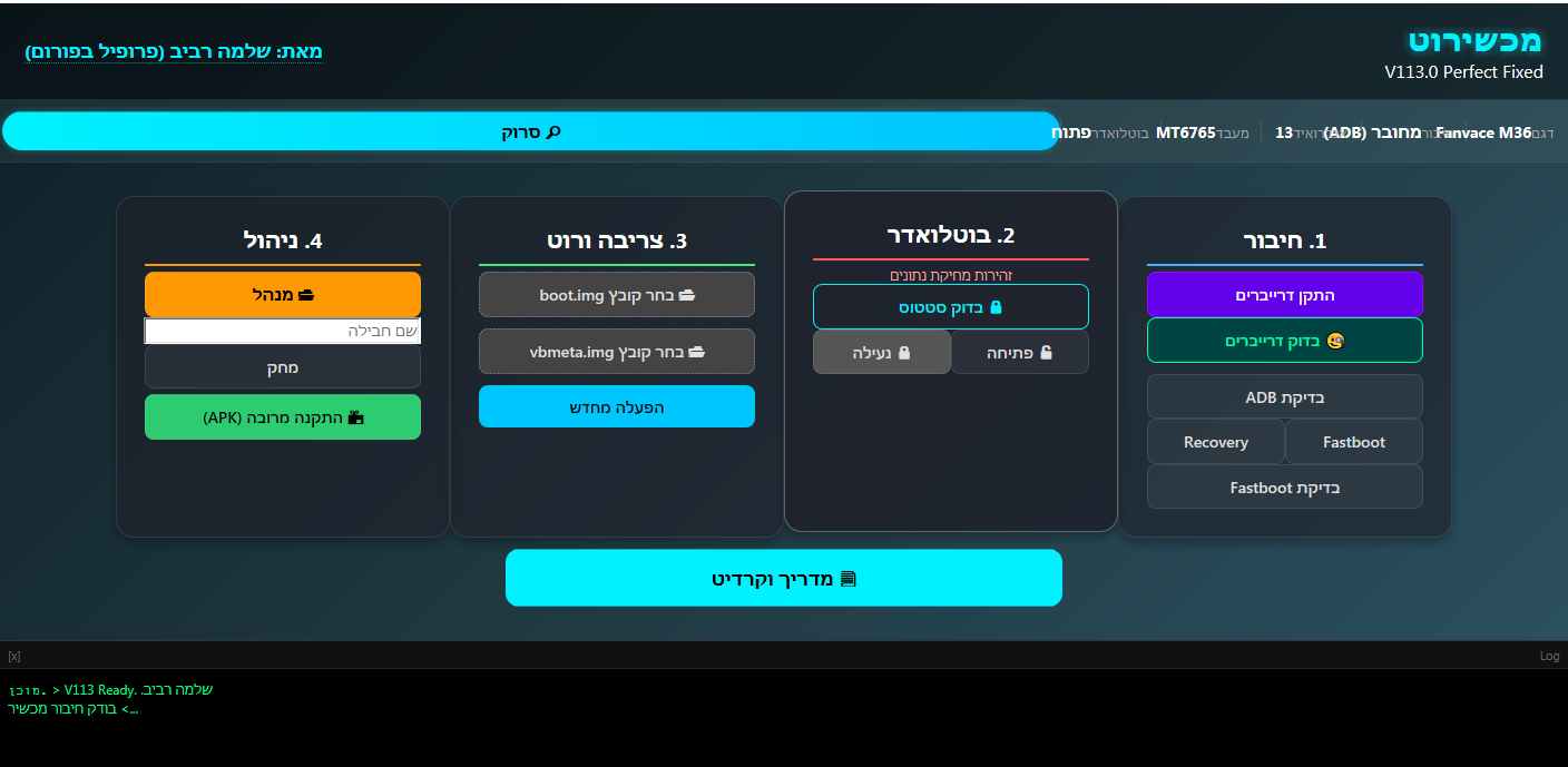

    ניתן להוריד את תוכנת מכשירוט מכאן קרדיט:@שלמה-רביב
    יש אפשרות לעשות את זה גם דרך הסקריפט של @משה-144 אבל עם מכשירוט זה יותר פשוט
    בתוכנה אתה מפעיל ולוחץ על התקן דרייברים ממתין לסיום התקנת הדרייברים (נקסט נקסט) עושה ריסטרט למחשב.

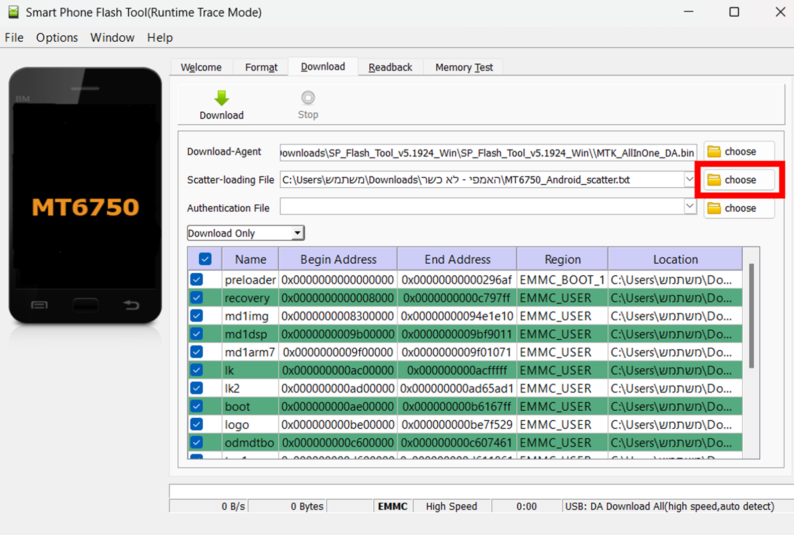

    ואל תשכחו לראות שיש את קובץ ה־scatter. בלי scatter אתם בערך כמו טבח בלי מחבת – אפשר להסתכל על החומרים, אבל זה לא הולך להתבשל.
    שלב 8: הגדרת הצריבה.
    פותחים את SP Flash Tool, מגלים תוכנה שמרגישה כאילו תקועה ב־2009.
    לוחצים על הכפתור לבחירת scatter, כי ברור שהתוכנה לא תדע לחפש לבד.
    בוחרים את הקובץ – ופתאום מופיע מולכם רשימת מחיצות כאילו נכנסתם למחסן של מכולת.
    מסמנים ב־V רק מה שבאמת רוצים לצרוב. (פשוט תשאירו את זה ככה בברירת מחדל, אל תגעו בכלום!) שימו לב שהאופציה הזו נבחרה אצלכם:
    אם תסמנו הכל… או תעשו משהו לא מדויק בשלב הזה, תגידו שלום חם לאנדרואיד שלכם. עיינו עוד בספויילר כאן!
          שלב 5: להפעיל Fastboot.
          בתוכנה נלחץ על כפתור Fastboot
          בעצם עכשיו המכשיר שלך אמור להציג שורות קוד לבנות, עם השאלה הבאה, האם להפעיל מצב bootloader? אתה לא צריך לעשות את זה.
          ברכותיי, נכנסת ל־fastboot! מה זה? מצב שהמכשיר מחכה שתעשה בו ניסויים.
          בקטגוריית בוטלדר נלחץ על פתיחה

              @מים-אחרונים כתב במדריך | לצריבת גרסה – m36 בצורה הפשוטה והעממית ביותר! לטכנופובים בלבד!:
              תוסיף תמונה עם חץ לכפתור...
              כי כידוע יש שם 3 כפתורים!
              וטכנופוב לא אמור לדעת על איזה מהם ללחוץ...

                    שלב 2: להיכנס ל־Bootloader
                    בנקודה הזו אתה אמור "לפתוח" משהו שנקרא bootloader. זה בעצם אומר שאתה אומר למכשיר: "חביבי, מה שלימדו אותך עד היום? שכח מזה. עכשיו אני מחליט."
                    שלב 3: לחבר את המכשיר למחשב.
                    פה תשתמש בכבל ה־USB נתונים שאיבדת כבר פעמיים ומצאת מתחת למיטה. אם המחשב לא מזהה – תתעצבן, תנתק, תחבר, עד שתשמע את הצליל.
                    שלב 4: התקנת דרייברים.
                    כאן אתה מגלה את האמת הכואבת: המחשב שלך לא מכיר את המכשיר. מבחינתו זה איזה צעצוע סיני ב־5 שקל.
                    אז מה עושים? מתקינים "דרייברים". זה בעצם קבצים שאומרים למחשב: "זה לא סתם פלסטיק, זה נגן m36, תכבד אותו".
                    הדגשה אני אישית לא השתמשתי עדיין בתוכנה אבל היא עבדה להרבה אנשים לכן אני מכניס את זה למדריך

                      @מים-אחרונים כתב במדריך | לצריבת גרסה – m36 עם otg בצורה הפשוטה והעממית ביותר! לטכנופובים בלבד!:
                      אני לא חושב שזה נכון שהוא מסמן באמת רק את מה שצריך
                      כי לי הוא מסמן ואז המכשיר לא עולה ומשהו עשה לי גרסה חדשה והוא אמר לי לא לסמן הכן

                            @יאיר2081 כתב במדריך | לצריבת גרסה – m36 עם otg בצורה הפשוטה והעממית ביותר! לטכנופובים בלבד!:
                            לא מסמנים הכל.
                            מסמנים את מה שהתוכנה אוטומטי סימנה.
                            אא"כ אחד מהמומחים יגיד בדיוק מה צריך לסמן, ונעדכן.
                            כי אני לדוגמא לא ראיתי שום לוגו חדש במכשיר.
                            כנראה שלא סימנתי.

                                        אחלה מדריך למתחילים!
                                        אולי יהיה עוד מישהו שירים את הכפפה ויעשה עוד מדריכים כאלה למשל גם לרוט
                                        זה יעזור מאד למתחילים שבננו
                                        מה אומרים?
                                        תוכנה חינמית לביצוע רוט בקלות!
                                        חפשו "מכשירוט"!
