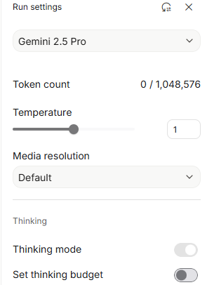

    את האפליקציה ערכתי עם AI Studio, והצלחתי להגיע למגבלה היומית..

        @lilo159 כתב בלהורדה | aurora store כשר - אתם בוחרים איזה אפליקציות יהיו!:
        איזו מגבלה?
        הנני העניה L 2 תגובות תגובה אחרונה
        • A aiib
          איזו מגבלה?

          @aiib
          נראה לי הוא מדבר על זה:

            @הנני-העני זה לא מגבלה יומית. זה מגבלה לצ'אט (בין אם זה אורך שעה או חודשיים...)

              @aiib לא המגבלה של הטוקנים, ממש מגבלה יומית, הייתי צריך להחליף חשבון כדי להמשיך...
                לא ידוע לי על מגבלה יומית ב AI סטודיו.
                יש מגבלה של 15 בקשות לדקה נראה לי.

                    @aiib קצת לא קשור לנושא אבל כן יש הגבלה יומית אומנם היא ענקית אבל קיימת
