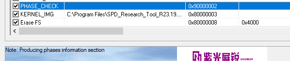

    @שניאור-שמח @שלוםפ משהו יודע איזה גודל מחיצות צריך לכתוב?
    וגם @בלנגה כתב שצריך לסמן את זה 1b52938c-7391-4994-b374-a2f771417c2c-image.png
    אבל אצלי זה כותב את הBase ככה 2b61a83d-46b1-4ea0-b253-e2b681bb9e0a-image.png
    מה עושים?

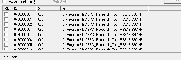

        לי הוא כותב שזה גודל אחר

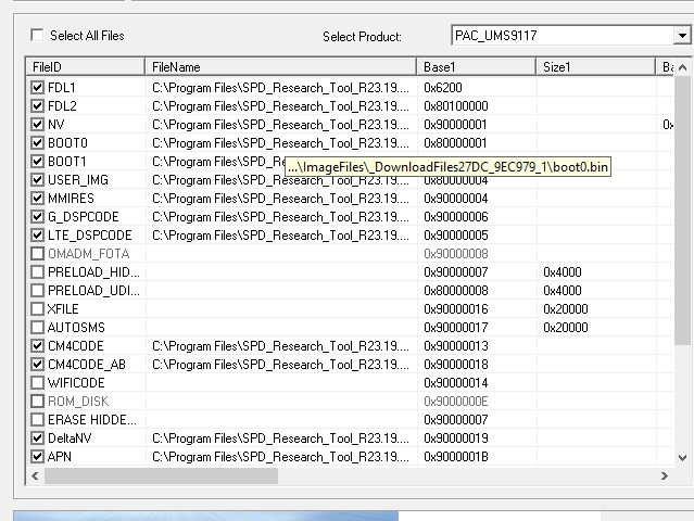

          @איש-הישראלי וחוץ מזה שאני רוצה לשאוב את הגירסא ולא רק א הקובץ mmi res

              איש הישראלי
              @נחמן-בניה התכוונתי רק לכוון ...
              תשנה למה שכתוב לך ותעשה את זה לכל הקבצים שאתה רוצה בכל קושחה שהיא...

                @איש-הישראלי אני צריך את הכל כדי לשאוב גירסא?
                וגם איך אני יודע מה ממה שיש פה 337f0d9c-ea9e-466c-908d-84bddf53dccf-image.png

                  איש הישראלי
                  @נחמן-בניה א. תלוי מה אתה רוצה מהגירסא... אם אתה רוצה גירסא מלאה תשאב הכל..
                  ב. תרחיב באמצעות העכבר את העמודה של file וככה תראה..
                  בהצלחה!

                    נחמן בניה
                    @איש-הישראלי הצלחתי את הכל חוץ ממנו שלא כתוב לו שם הגודל 4127bf60-5844-4ac3-b1ab-4d56301a2aae-image.png

                      אלי TZA
                      @נחמן-בניה אין לי נסיון אבל אני מנחש שאם בקבצי קושחה אין אותה כמו שרואים כאן שהנתיב ריק:
                      כיתוב בבעיות טעינה
                      כשבשורה מתחת הנתיב מלא.
                      אז כנראה פשוט לא צריך לשאוב אותה בכלל..
