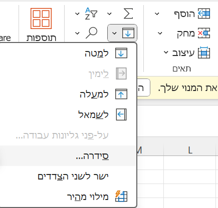

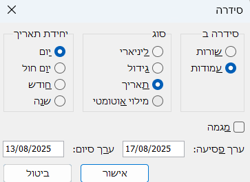

    1. אתה כותב בתא הראשון את התאריך, ובוחר את כל התאים שאתה רוצה שייתמלאו מתחת, אח"כ לוחץ על הלחצן של מילוי אוטומטי ובוחר סידרה בתפריט הנפתח
    אח"כ תאשר בחלונית וזהו (אפשר לשנות שם קצת את ההגדרות, לא מסובך בכלל).

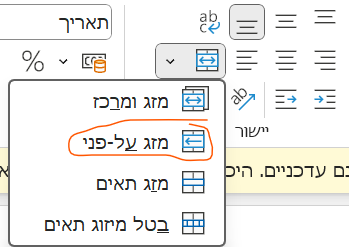

    1. אתה בוחר את כל התאים שאתה רוצה שייתחברו כולם לפי השורות, ואז בחץ הקטן שליד הכפתור של מיזוג תאים אתה בוחר "מזג על פני"

      1. הוא ממזג את התאים, אבל נשאר רק מה שהיה כתוב באחד מהם, ולא מחבר את מה שהיה כתוב בשלושתם

        2. מה לא טוב במה שעשיתי?
        זה פשוט לא עושה כלום

        1. צריך לבחור ערך פסיעה 1, שהכוונה יום אחד בכל תא.
        2. נכון. אם אתה רוצה שיהיה את הטקסט של כל התאים, תעשה קודם נוסחה כזו נניח
        =TEXTJOIN(" ",1,A1,B1,C1)
        אני מקווה שאתה יודע לתרגם את זה לתאים הנצרכים.
        אח"כ תעשה העתק, והדבק לפי ערכים (אפשר אפילו באותו מקום של הנוסחה, רק שים לב שזה באמת התחלף לערכים), ואז תוכל למחוק את העמודות הראשונות.
