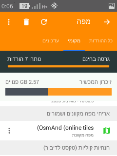

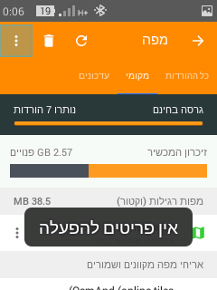

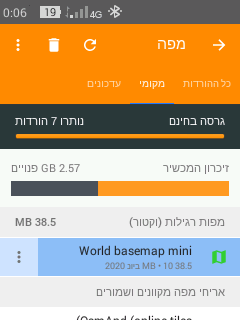

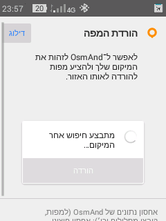

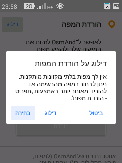

                    אשמח לעזרה בעניין - התקנתי את האפליקציה לפי ההוראות פה (בספויילר שם) ולא עובד לי טוב, העתקתי את התיקייה לתוך הדאטה, התקנתי את האפליקציה ומופיע לי כך, ולא כמו שהוא כתב שם שאמור להופיע (- תמונות בספויילר)
                    לאחר שאני בוחר דילוג, ובוחר את המפות שמוצגות,
                    לחצתי הפעלה (בצד שמאל למעלה, וזה כותב לי כך:
                    • יאיר דניאלי יאיר דניאל

                      @יאיר-דניאל כתב בלהורדה | +OSMAND + מפות מעודכנות והנחיה קולית להורדה:
                      אתה יכול פשוט לעשות לקבצי המפות פתח באמצעות האפליקציה.
                      (אפשר לזהות ע"י שם הקובץ; ישראל/פלסטין)
