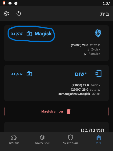

    שלב חמישי: 1. עכשיו תיכנסו למגיסק ותלחץ על "התקנה"

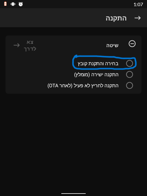

    2. ואז על "בחירת והתקנת קובץ", ואתה צריך לבחור את הקובץ boot.img שהעתקת ליפני כן

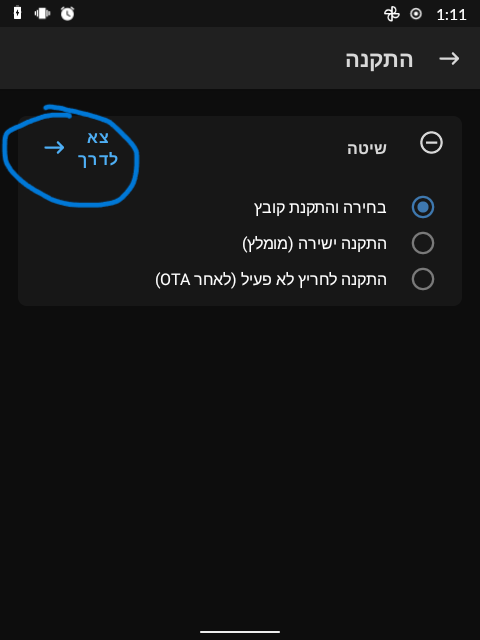

    3. ואז על "צא לדרך".
