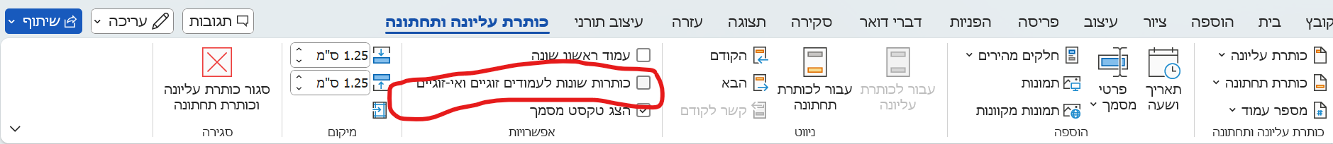

    איך אני עושה כותרת לקונטרס כך שבעמוד הימני השם של הקונטרס יהיה בצד שמאל ומספר העמוד בצד ימין, ובעמוד השמאלי יהיה הפוך?

            הוספת כותרת עליונה:
            עבור ללשונית "הוספה" (Insert) ובחר "כותרת עליונה" (Header).
            בחר באחת מהאפשרויות הבסיסיות, למשל "ריק" (Blank), כדי לפתוח את אזור הכותרת לעריכה.
            הגדרת כותרות שונות:
            כאשר אזור הכותרת פתוח, תופיע לשונית חדשה בשם "כלי כותרת עליונה וכותרת תחתונה" (Header & Footer Tools).
            בלשונית זו, סמן את תיבת הסימון "עמודים זוגיים ואי-זוגיים שונים" (Different Odd & Even Pages).
            עיצוב הכותרת בעמודים האי-זוגיים (ימני):
            ודא שאתה נמצא על עמוד אי-זוגי (למשל, עמוד 1).
            הקלד את שם הקונטרס בצד שמאל של הכותרת.
            הוסף מספר עמוד: עבור ללשונית "כלי כותרת עליונה וכותרת תחתונה", לחץ על "מספר עמוד" (Page Number) ובחר את המיקום "במיקום הנוכחי" (Current Position).
            הצב את מספר העמוד בצד ימין של הכותרת. אם העימוד לא במקום הנכון, השתמש בכלי העימוד בתוך אזור הכותרת.
            עיצוב הכותרת בעמודים הזוגיים (שמאלי):
            עבור לעמוד זוגי (למשל, עמוד 2).
            הקלד את שם הקונטרס בצד ימין של הכותרת.
            הוסף את מספר העמוד באותו אופן כמו בשלב הקודם, אך הפעם מקם אותו בצד שמאל של הכותרת.
            יציאה מעיצוב הכותרת:
            לחץ על כפתור "סגור כותרת עליונה וכותרת תחתונה" (Close Header and Footer) או לחץ פעמיים מחוץ לאזור הכותרת כדי לחזור לגוף המסמך.
            כעת, הכותרות יופיעו בהתאם לעיצוב שהגדרת עבור כל סוג עמוד.

                @יוחנן-1 הוא שאל בוורד ולא באינדזיין
