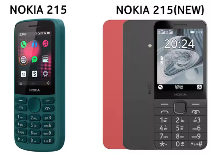

                          אבי ים
                          @שלוםפ יש הבדל בקילטה/איכות בין שני הצורות של הנוקיה 215?
