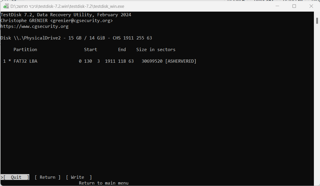

                          מישהו12

                            ייייי
                            #33
                            @מישהו12
                            אנטר
                            מישהו12מ תגובה 1 תגובה אחרונה

                              מישהו12
                              #34
                              @ייייי Write זה לפרמט, לא?
                              אני רוצה להציל את החומר קודם...

                                ייייי
                                #35
                                @מישהו12
                                רגע אל תעשה כלום, אני לא רואה את התמונה
                                • י ייייי
                                  @מישהו12
                                  ייייי
                                  #36
                                  @ייייי
                                  תלחץ חזרה, באמצע

                                    מישהו12
                                    #37
                                    @ייייי בוצע. מה עכשיו?
                                    זה מציג את המסך שכאן

                                      ייייי
                                      כתב נערך לאחרונה על ידי ייייי
                                      #38
                                      @מישהו12
                                      תלחץ P במקלדת , הוא מראה לך קבצים ?

                                        מישהו12
                                        #39
                                        @ייייי מציג שגיאה
                                        Can't open filesystem. Filesystem seems damaged
                                          #40
                                          @מישהו12
                                          אתה צריך להוציא את החומר עם תוכנת שחזור כמו R-studio. \ Disk Drill !!! תבקש ממישהו שיש לו רשיון
                                          אני כרגע לא רואה אופציה להמשיך עם TestDisk
                                          ככל הנראה גם תיקון לא יצליח במקרה הזה
