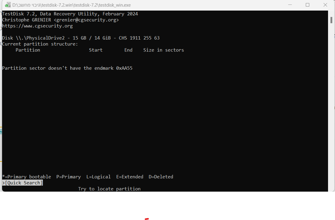

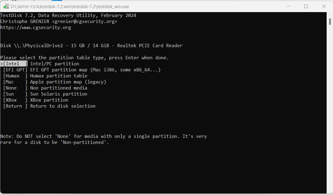

                                @ייייי לא הבנתי
                                אין לי כאן את האופציה לניתוח

                                  @ייייי לא הבנתי

                                  @מישהו12
                                  אתה בשלב הראשון
                                  תתקדם
                                  תעבור תמונה תמונה במדריך

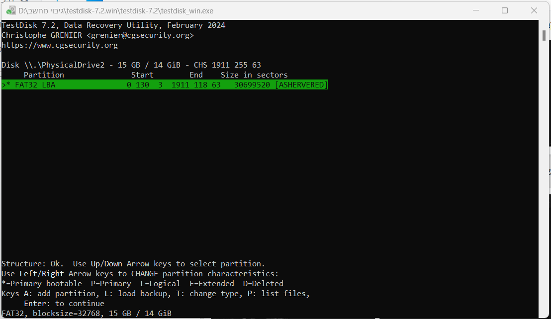

                                    @ייייי אוקיי זה תוצאת הניתוח - שונה מהדוגמא במדריך
                                      ייייי
                                      @מישהו12
                                      תמשיל לחיפוש, אנטר
                                      מישהו12מ תגובה 1 תגובה אחרונה
                                      • י ייייי
                                        @מישהו12
                                        תמשיל לחיפוש, אנטר
