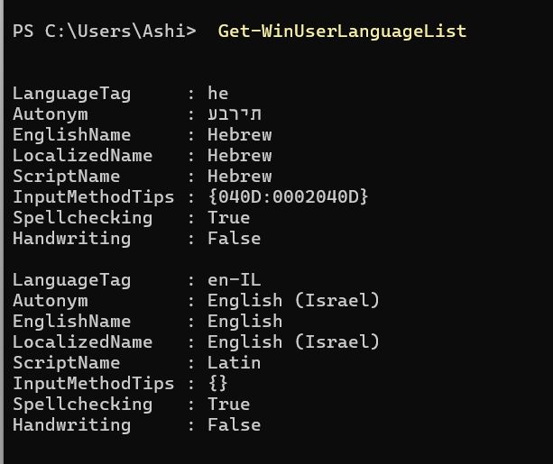

              @מישהו12
              win+r
              powershell
              Get-WinUserLanguageList
              מופיע 2 שפות?

                מישהו12
                @ejay כתב בבירור | החלפת שפה להקלדה בוינדוס:
                כן

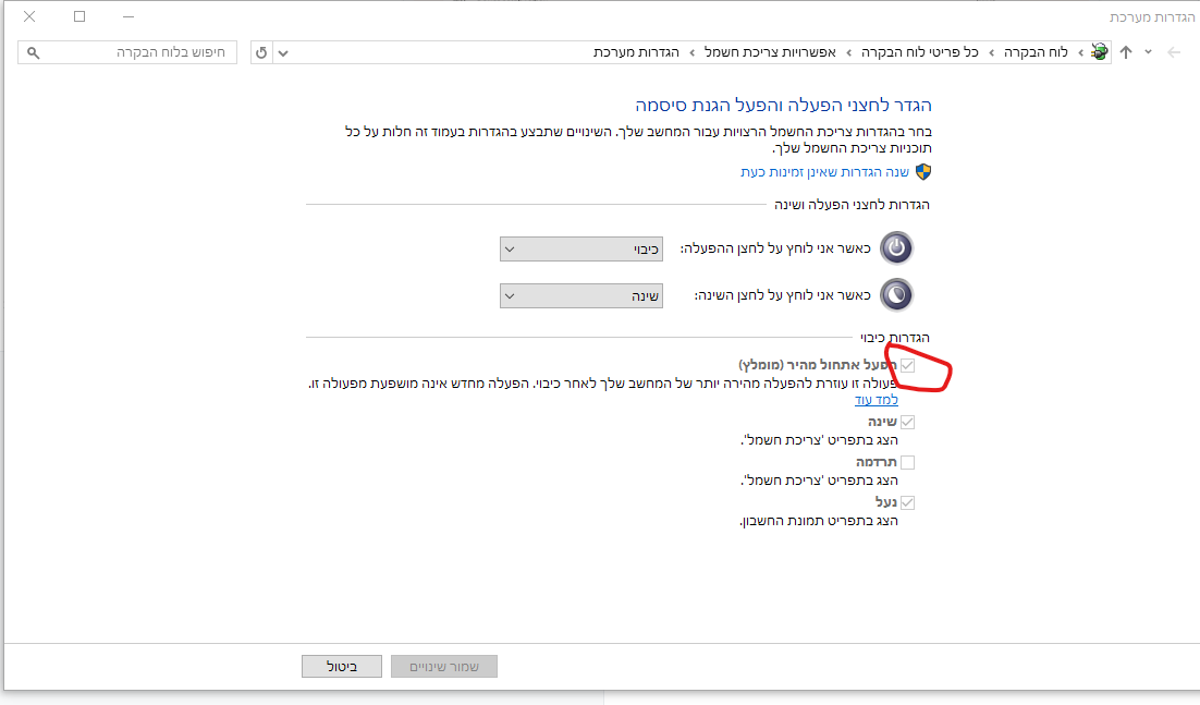

                      מישהו12
                      @דוד-משה-1 חס ושלום. 😂
                      ברור שאתחול מהיר כבוי אצלי.

                          חובבן מקצועי
                          @מישהו12 כתב בבירור | החלפת שפה להקלדה בוינדוס:
                          אפשר להתעניין למה? יש סיבה למה לכבות את זה? (הרי בווינדווס כתוב שזה מומלץ)

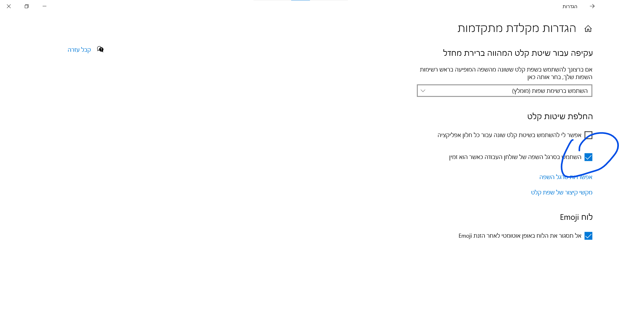

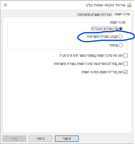

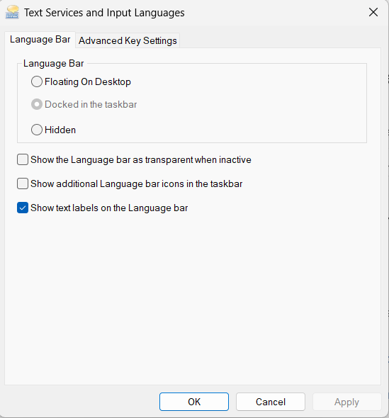

                                        @מישהו12 אני יודע איפה מגדירים את זה בווינדווס 10, כנראה שזה אותו דבר בווינדווס 11.
                                        כנס להגדרות, חפש שם 'הגדרות מקלדת מתקדמות', שם תיכנס ל'אפשרויות סרגל השפה' - ותגדיר את המיקום שלו.

                                        מישהו12
                                        @חובבן-מקצועי מסומן בשורת המשימות
