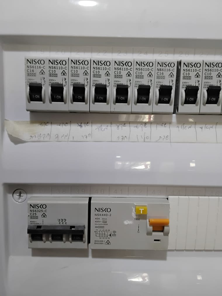

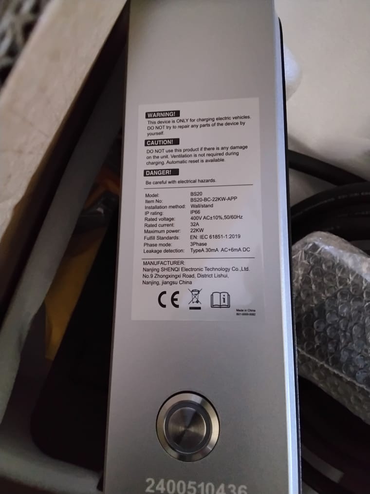

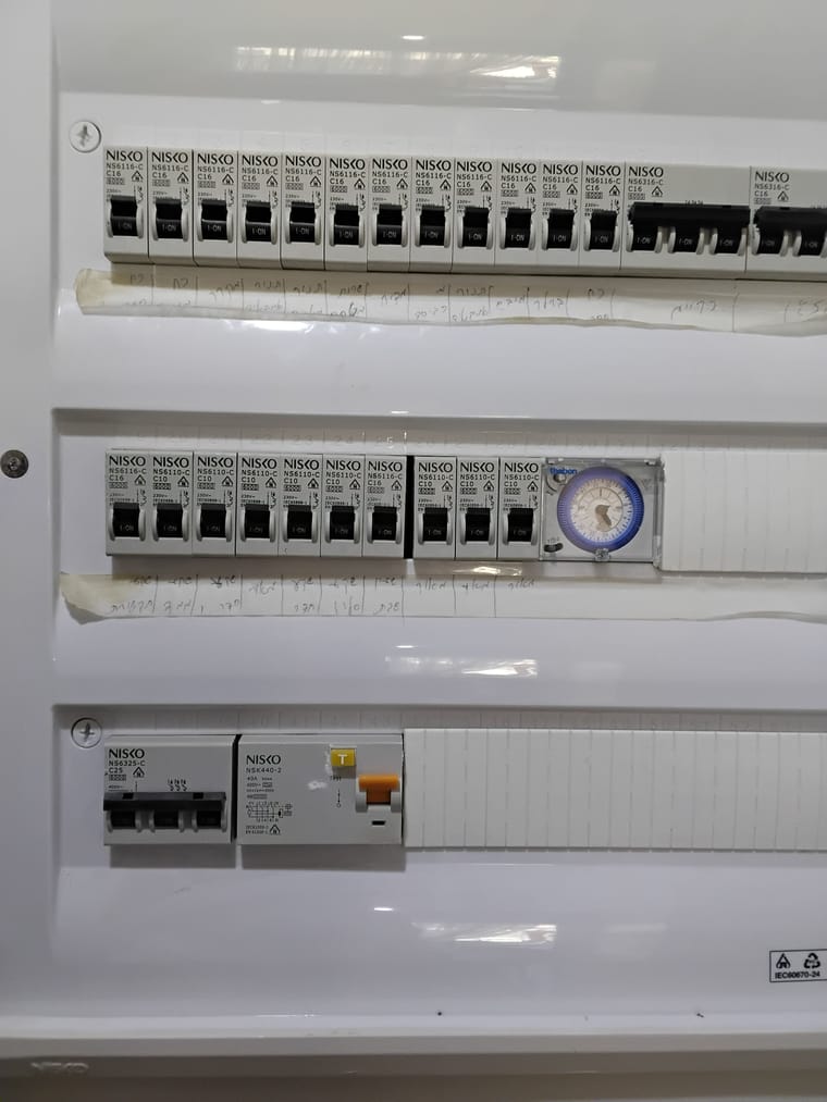

                  שלום לכולם
                  אני רוצה למשוך כבל חשמל מהלוח חשמל שלי בבית לעבר החניה שלי בשביל להתקין עמדת טעינה ביתית של 11 קוטש ( העמדה עצמה יכול לתת 22 קוטש אבל הרכב שלי תומך רק בטעינה של 11 קוטש )
                  כמה שאלות שרציתי לשאול לפני שאני עושה את זה
                  דבר ראשון כרגע הדרך היחידה שאני רואה שאני יכול להעביר את הכבל מהבית לארון חשמל בחוץ זה דרך התעלה של הסיב אופטי של האינטרנט
                  לפי מה שקראתי זה לא אמור להשפיע על האינטרנט אבל זה לא בטוח חוקי
                  השאלה אם ביחס לאחריות על העמדה זה יסיר לי את האחריות מהעמדה או שאין קשר
                  דבר שני איזה עובי כבל אני צריך בשביל זה
                  מדובר בלפחות עשרים מטר חוט עד לחניה
                  האם צריך חתך 4 מ"מ או מספיק 2.5 מ"מ
                  אני מצרף צילומים של הלוח חשמל הביתי שלי ושל העמדת טעינה

                  @asasarar,
                  שלום וברוכים הבאים!
                  1. לפי תקנות החשמל אסור להעביר כבל חשמל ביחד עם כבל תקשורת (יש חריגות כאשר מדובר על צרכן שמקבל גם תקשורת, אבל לא רלוונטי במקרה הזה).
                  2. מבחינת אחריות, אתה צריך אישור מחשמלאי מוסמך, ואגב - יש חברות שדורשות אישור של בודק חשמל.
                  3. כדאי להשתמש עם כבל 4 ממ"ר.
                  בהצלחה!
